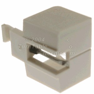

Jaka to wkładka?
conri
Pomijając jej stan , jedno co można sądzić, że to stara epoka lata 60-70. Z fasonu body igły trudno rozpoznać nawet w e sklepach.
Czy ktoś ma jakieś skojarzenia
https://www.audiostereo.pl/topic/58881-jaka-to-wk%C5%82adka/
Autoodpowiedź
Stary sferyk 2g nacisku ,protplasta AT5/7/
Co ciekawe kąt cantilevera ustala się sam po włożeniu oprawy do wkładki
Ciekawe co się za tym kryje
bo z e sklepu mam info :
I THINk that is a ceramic cartridge so conical is the only option
for it.
steve
Może eramiczna ale napewno nie piezzo,Pytanie czym to się "je" 2 g nacisku to raczej jak zwykła MM
Nie mam nigdzie danych o wkładce,a igła "jak rozrząd" , już w drodze,
Wpisy na zasadzie monologu, ale dlaczego by nie podzielić się ciekawymi doswiadczeniami.
Wkładka okazała się ceramiczną ,ale o bardzo finezyjnym dźwięku. Przy nacisku jak pisalem 2-3 g daje się eksploatowac bez większych (choć jednak) strat dla plyty.To co można usłyszeć to przedewszystkim przestrzeń jaka otacza dźwięk z głośników.I ile dól i środek jest wzglednie szlachetna to góra jest zaledwie poprawna, ale nie mozna powiedziec ze bez wyrazu.Całośc gra po prostu inaczej ,A czy lepiej -kwestia chwili słuchania i repertuaru.Porównując jednak do piezzo fonicy jest tu przepaść oczywiscie na korzyć tematycznego prztwornika. Co ciekawe igła bezproblemu dostępna za śmieszna pieniadze 28PLN.Szkoda że wkładki ceramiczne nie występowały z igałami o innym szlifie niż sferyczny.W tym przypadku o.7milla wiec nieco szerzej niż powszechny 0,6 mill jak w popularnych MM
Jednak do starszych zuzytych płyt bdb alternatywa.A odsłuch bez RIAA daje pełne spektrum zapisu. Podsumowujac ,warto gdzieś poszukac nawet dla porownania,Ceny bywają smieszne(w tym przypadku10PLN)
a wrażeń sporo,i to pozytywnych,
