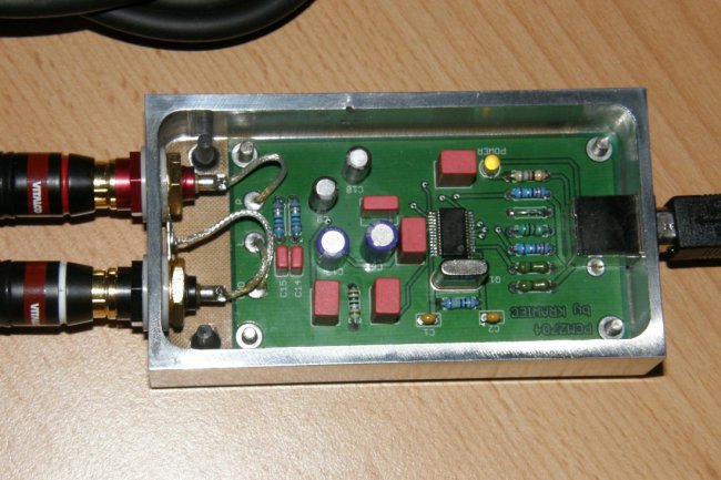

Jest okazja stać się posiadaczem całkiem niezłej i taniej karty USB na układzie PCM2704.
PCB karty zaprojektowane przez Pana Krawiec.
Prototypowe płytki już wykonane i od tygodnia testowane - wymienialiśmy się rózwinież informacjami co by można zmienić w finalnej wersji karty.
Karta jak wspomniałem tania o ile będą chętni na PCB bo to ono stanowi główny koszt karty.
Zakładając że PCB będzie kosztować 10zł to złożenie karty zamknie się w 30-40zł.
Jeśli znajdą się chętni to jestem w stanie zorganizować zamówienie części "optymalnych" w skład których będą wchodzić:
- wszystkie rez. elpod najprawdopodobniej 25ppm 0,5%
- nisko profilowe kwarce
- układy pcm2704
- elny slimicII (C12 i C10) i sanyo oscon (C6 i C13)
- wimy w miejscach C5 C4 C3 C8 C7 C15 C14
- dławiki
Jest również szansa na zmówienie obudów aluminiowych pod płytki (7-10euro).

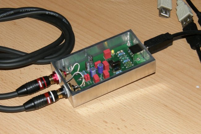

Oto moja prototypowa płytka - działa od tygodnia i cieszy ucho co dzień :]
Dołączam również wzór PCB finalnej wersji - proszę o komentarze co komu na sercu leży bo jest jeszcze czas na zmiany choć już większość z Krawcem przewałkowaliśmy.

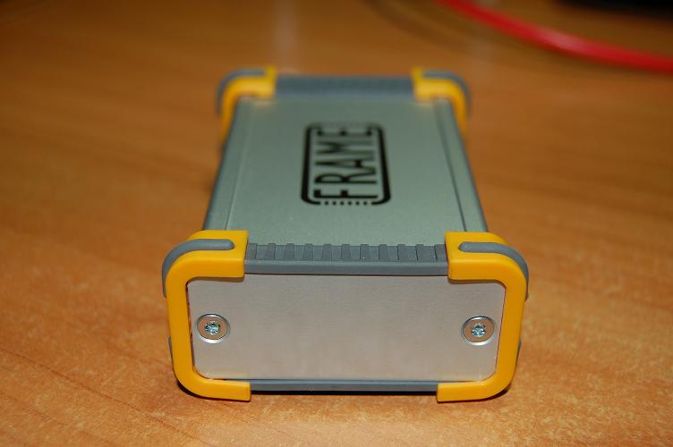

Cena obudowy jak juz Maxdila wspomnial wynosza od 7 do 11 euro/netto sa to obudowy Fischera.
Jak tylko dystrybutor sprowadzi mi obudowy i wykona odwierty CNC na gniazdo USB poinformuje o wszystkim we watku, w szczegolnosci o kosztach :-/
Narazie zamowilem dwie obudowy jedna taka jak na zdjeciu z tym ze anodowana na czarno a droga tez jest czarna tylko bez tych plastikowo-gumowych dodatkow.
Plytka ma szerokosc 51mm i pasuje do prowadnic w obudowach Fischera i Hammonda.
