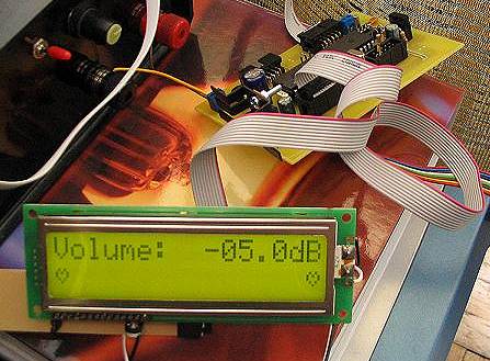

Na plytce umiescilem zlacze pod wyswietlacz oraz enkoder/przyciski, jest tez odbiornik podczerwieni. Zostawiam jeden port pod selektor. Probowalem zamiescic zdjecie, ale za duza kompresja w jpeg-u, trzeba w koncu cos z tym zrobic ;)
dziś dostałem od Veterana zmontowany układ.
soft bez zadnych bajerów (bo tak chcialem), skoki co 0,5dB. pilot dziala bezbłędnie. skok o +-10dB to ok 2-3 sek. przytrzymania przycisku. zmontowanie zajelo mi chwile (mam w koncu doswiadczenie :)
co do dziwieku to nie mam zadnych uwag. układ zachowuje sie bardzo neutralnie. dynamika super. zadnych wyostrzen czy podbarwien dzwięku.
niebieskie alpsy do szuflady :)
z tym skokiem o 10dB chodzilo mi o to ze nie skacze o 10dB tylko co 0,5dB (plynnie). tyle zajmuje skok o 10dB w krokach co 0,5dB. no
no i wyswietlacz jest tez git. wielki i mocno swieci na żółto-zielono.

Pilota kupilem za kilkanascie zlotych na Lodzkim LKS-sie, sprawdza sie calkiem fajnie. Wyswietlacz, ktorym bawi sie Bego jest do kupienia w www.TME.com.pl za ok. 100zł (zdjecie ponizej).
Jezeli chodzi o selektor - tak, wlasnie siedze nad tym fragmentem programu, zapewne bedzie to 7 wejsc + ON/OFF, ale jeszcze dokladnie nie wiem.

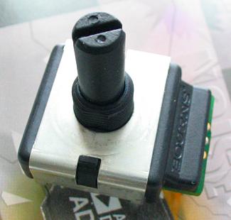

Modul obsluguje juz impulsator Bourns ;-)
[obrazekLUKASZ-126242_1.jpg] [obrazekLUKASZ-126242_2.jpg] [obrazekLUKASZ-126242_3.jpg]
Veteran, proponuję, aby wejścia obsługiwane były także przez impulsator, na zasadzie kolejnego wybierania.
To umożliwiłoby zaprojektowanie b. ładnej (symetrycznej) obudowy. Np. lewa strona - gałka wyboru wejścia, środek - wyświetlacz, prawa strona - gałka głośności.
Pozdrawiam.
->maciekw
Tak sie zastanawiam, ale musze znalezc bardziej "toporny" impulsator, ten dzieli obrot na 24 impulsy i do tego celu jest za doklady. No chyba ze krecenie bedzie powodowalo zmiane wejscia...
Veteran,
W katalogu Elfy, podajże pod hasłem czujniki obrotów, są kręciołki ALPS'a, niektóre z nich dają 15 impulsów na obrót, co jest już moim zdaniem do przyjęcia. Ponadto można (jak mi się wydaje) opracować software zliczający obroty i podający sygnał do zmiany kolejnego wejścia np. co 4 impulsy.

Caly czas zastanawim sie nad tym drugim enkoderkiem a w miedzyczasie powstala taka wersja programu:
- obydwa pga2310 na plytce sterowane sa tak samo (mamy wiec 2 kanaly stereo lub 1 XLR)
- dodatkowe 2 przyciski pilota ustawiaja nam przesuniecie 2 kanalu i pokazuja wynik w decybelach na drugiej linijce wyswietlacza (roznice, np. kanal 1 ma -50.5dB, kanal 2 jest przesuniety o +05.0dB)
- ten drugi kanal mozemy wykorzystac jako balans dla XLR-a lub...
... sterowanie np. wooferkiem, kolumnami tylnymi...

Pomalu do przodu :) Zlozylem zamowienie do TME na mikrokontrolery, ale beda dopiero za 1-2 tygodnie (nie sprawdzilem stanow magazynowych, postaram sie jednak kupic przynajmniej kilka prockow w innym miejscu i wyslac pare plytek).
->kafka
Haltron - polecam! Swietna firma, zlapalem z nimi kontakt na targach MTŁ. Kondensatory to Samsung - to testow idelane - tanie, juz jedna pare puscilem w sobote z dymem :)
->Adrian
Wyswietlacz jest naprawde fajny, ale moglby byc troche wiekszy :)
Na samym dole widac moduly, ktore w krotce trafia do swoich wlascicieli :) Przygotowuje w miare uniwersalny software z mozliwoscia dostosowania na etapie programowania rozkazow.
