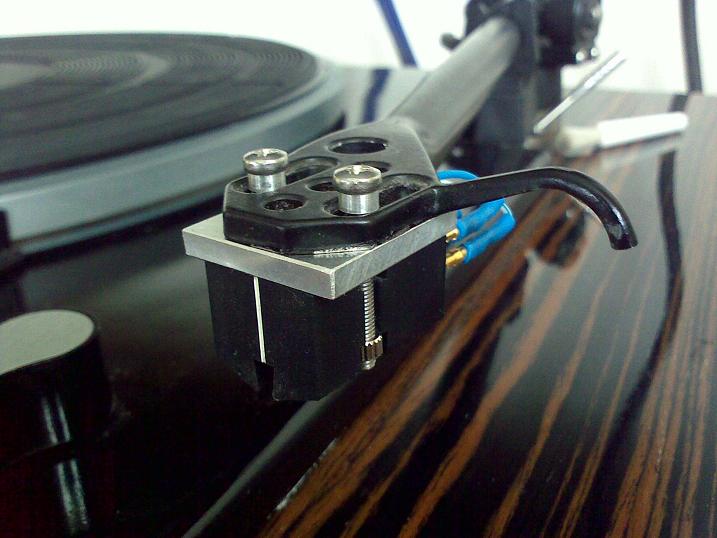

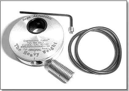

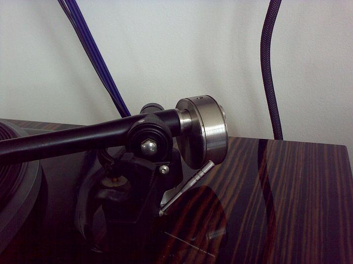

rochu>
Chwaliłem się już swoim rozwiązaniem w innym wątku:
headshell dociążony aluminium + znana modyfikacja Regi Expressimo Heavy Weight. Co prawda w przypadku RB250 czeka Cię jeszcze mocowanie przeciwwagi. Ostatnio słuchaliśmy w KAiM i Lektor poległ;-)

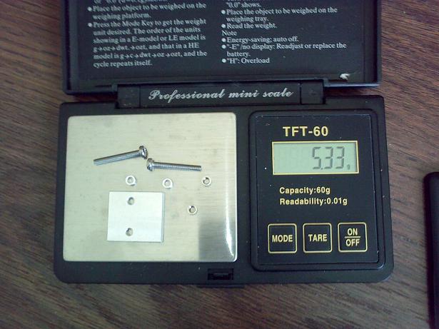

karbidoczaszka, 24 Lut 2010, 10:11
>Czy ty coś takiego stosujesz? Jeśli tak to czy nie masz obiekcji przed przyklejaniem wkładki na
>super glue do tego 'gadżetu'?
Nie stosuje, bo jak wiadomo mam AT440MLa ;)
Jeszcze parę informacji nt. protoplasty mojej przeciwwagi DIY
najprościej było by zakupić Zu DL 103, to aluminiowe body ze strony Isokinetika jest chyba na nim wzorowane.

wiedzmin1973, 26 Lut 2010, 09:41
Jak widać łudząco podobne do heavy weight. Założenia te same - obniżamy środek ciężkości ramienia i jednocześnie zbliżamy przeciwwagę maksymalnie do pionowej osi obrotu ramienia. Niestety brak mi talentu profee żeby jeszcze to wszystko pięknie teoretycznie wytłumaczyć w związku z czym sobie odpuszczę. Wymiana przewodów w ramionach REGI to raczej konieczność.
