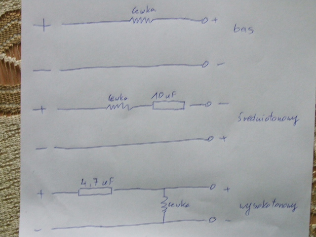

Zakupiłem głośniki wysokotonowe Seas 27TBC/GTV, Impedancja i efektywność identyczna jak w oryginalnej Vifie D25 Tg-1, moc zbliżona. Ale po zamontowaniu okazało się że głośniki zaczeły pokrywać średnie pasmo, i średnica stała się eksponowana i odchudzona. poziom wysokich tonów jest na dobrym poziomie.
Domyslam się że przyczyną jest zwrotnica, prosta zbudowana z trzech cewek i dwóch kondensatorów (10uF i 4,7uF) chyba zwrotnica o niskim nachyleniu.
Moja prośba to jak rozwiązać problem, jak przerobić zwrotnice, żeby głośnik nie przetwarzał średnicy, oryginalna Vifa zaczyna pracę przy wyższych częstotliwościach.
Podział zwrotnicy 600/4000 Hz.
Proszę o porade

i nawet po odłączeniu głośnika średniotonowego słychać że gra praktycznie całe pasmo, (chyba nawet lepiej brzmi niż ze średniotonowym)

schemat zwrotnicy

Zwrotnica bardzo prosta. Być może nawet za prosta. Wątpię, żeby to wykorzystywało potencjał głośników. Raczej ekonomiczna prostota niż przemyślany projekt. Cewka dla woofera jakaś malutka. Filtry dla woofera i średniego są elektrycznie pierwszego rzędu, dla kopułki drugiego. Ja radzę to pomierzyć i opracować nowy projekt, bądź zmodyfikować obecny. Te pojedyncze elementy nie dadzą nawet 6dB/oktawę. Żeby uzyskać nawet ten łagodny spadek to trzeba dorzucić korekcję impedancji, a przede wszystkim mieć głośniki o idealnie równych charakterystykach przenoszenia i przebiegu impedancji.
W sprawie tej średnicy to można także spróbować lekko stłumić kopułkę, dorzucają rezystor 1 - 2.2 Ohm przed filtrem górnoprzepustowym czyli wysokotonowym.
Spróbuj zmniejszyć kondensator dla kopułki do 3.3uF MKP. Różnica i poprawa na pewno będzie. Jeśli okaże się za mało to do 3.9uF.

Ewentualnie czy może ktoś doradzić jak się do tego zabrać. Czy np. zakup gotowych zwrotnic z podziałem 600/4000Hz 6/12/6/12dB w wersji 4 Ohm może przynieść poprawe?

Gotowe zwrotnice nie nadają się do poważnego audio. Traktują głośnik jak rezystor.
>Może jeszcze taki pytanie, dlaczego głośnik średniotonowy ma podłączoną odwrotnie polaryzację w
>zwrotnicy? + do - i odwrotnie?
To wynika z przesunięć fazowych między poszczególnymi głośnikami i przesunięć fazy w zwrotnicy. Tak w tym przypadku widać musi być. Choć i tak wątpię, że to działa dobrze. Pomiar wszystko wyjaśni.
