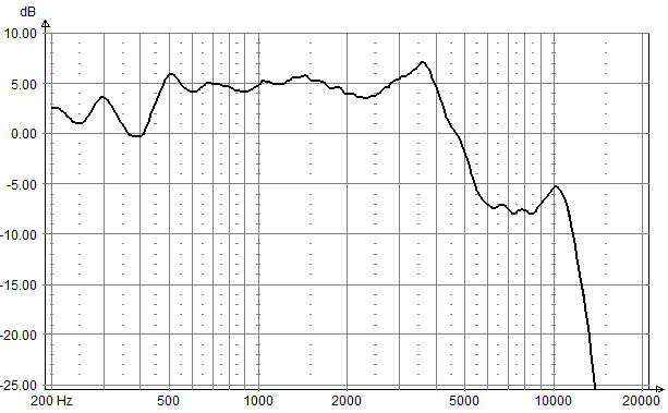

>Mógłbyś wyjaśnić w czym sprawiają problemy?
Napiszę na podstawie mojego 7-360. Problem techniczy jest zasadniczo jeden: bardzo nisko położone "kolano" charakterystyki (3,6 kHz). Nie ma wysokiego szczytu na charakterystyce, nie ma złamania charakterystyki fazowej, ale spadek za szczytem jest bardzo gwałtowny. Wymaga to dużej rozdzielczości pomiaru charakterystyki częstotliwościowej.

Rzeczywista charakterystyka jest inna. Producent podaje swoją, na której kolano jest łagodne, a jest zupełnie inaczej. Charka zdjęta w obudowie o froncie 20 x 41 cm.
Bez sprzętu nic nie zdziałasz, zwłaszcza z tymi głośnikami, bo potrzebują precyzyjnej aplikacji, ale odwdzięczają się wspaniałym dźwiękiem, dlatego warto. Zawsze możesz zdać się na mnie -> PW. Mój projekt poprawiałem w sumie mocno ponad rok, jest na prawdę dobry, zawsze można też zrobić nowy.
