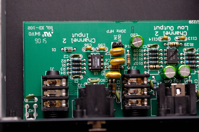

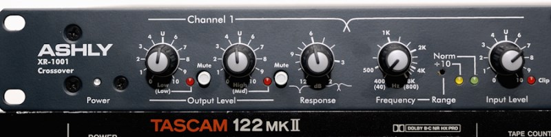

Od jakiegoś czasu pogrywam na aktywnej zwrotnicy Ashly. Generalnie od początku nie było wcale zbyt różowo. Wątpię, żeby Behringer z pudła pozbawiony był by pewnej przypadłości. Jakość wysokich pozostawia sporo do życzenia. Są one szorstkie. Kompletnie mi to nie odpowiadało i udało się sporo poprawić. Problemem sa kiepskie op ampy i badziewne kondy w scieżce sygnału. nie wymieniłem wszystkich operacyjnych, bo to istny koszmar- płytka jest dwustronna. Mimo to wymiana pierwszego za wejściem na opa2134 sporo pomogła. wymieniłem też wszystkie elektrolity na muse bp. Sporo jeszcze eksperymentuję z ustawieniami więc o dźwięku na razie się nie wypowiem. Góra w porównaniu do fabryki to inna bajka.
Adik dzięki za podzielenie się informacją.
Może być przydatna przy modyfikacjach. W sumie to szukałem też Ashly zwrotnic, ale nie było ich, poza chyba jedną sztuką. Ogólnie to nawet na jebaju nie ma aktywnych zwrotek za wiele.
