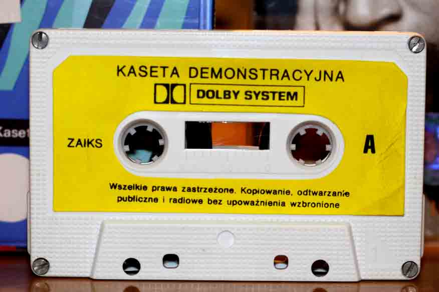

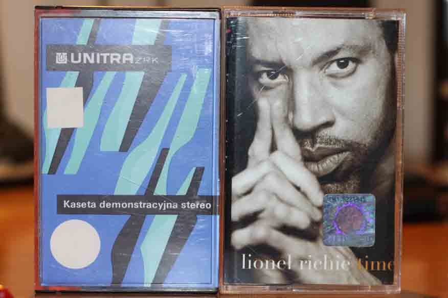

Przekopalem sie przez starocie z pawlacza i odszukalem takie oto 2 kasety + demagnetyzer. Czy to wystarczy do podregulowania głowicy?
