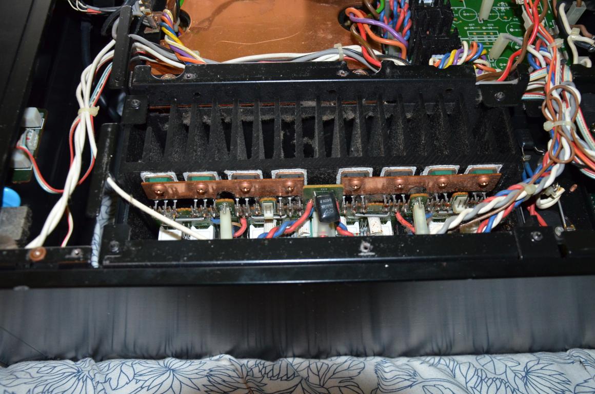

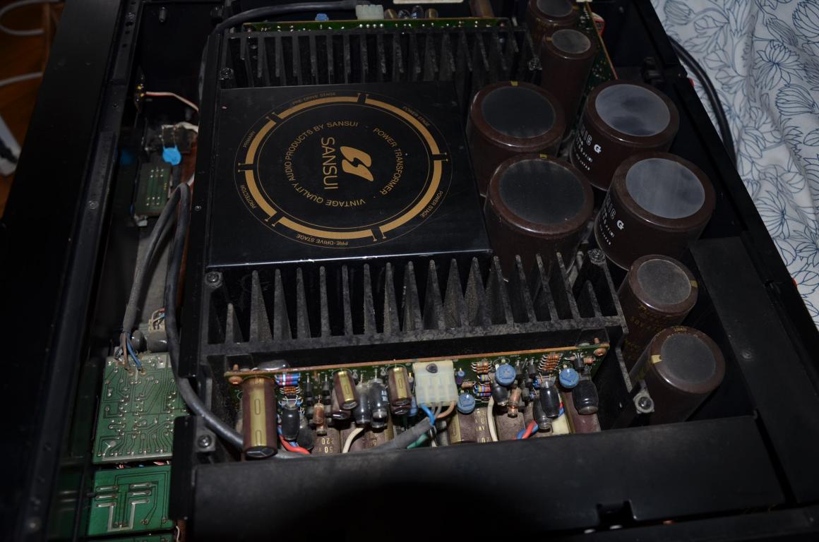

Właśnie do mnie dotarła końcówka B-2102 MOS kupiona w USA jako uszkodzona z serwisówką, w oryginale, nie grzebana.
Prawie wszystko się zgadza a dokładnie to że jest uszkodzona...:) reszta to bajki, nie ma instrukcji serwisowej, wszystko porozkręcane i rozgrzebane, także to co piszą sprzedawcy to można sobie darować dokładnie jak Jan pisał.

Sansui B-2102 MOS Vintage. Schematu nikt nie chce udostępnić albo nie ma ale już padło kilka propozycji odkupienia tego wzmacniacza, jest możliwość sprzedaży propozycję cenowe na priv, ale najchętniej wymienię na inny sprawny Sansui.
Oczywiście jak najbardziej mogę wysłać zdjęcia wnętrza.

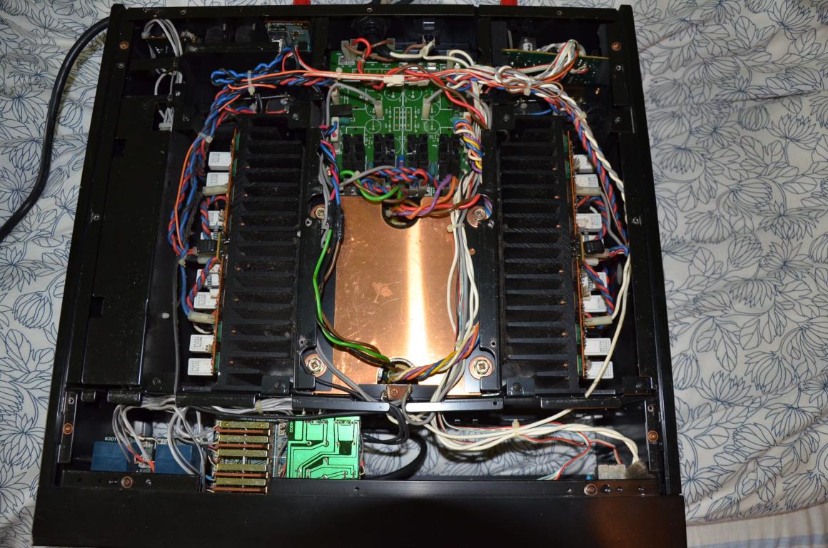

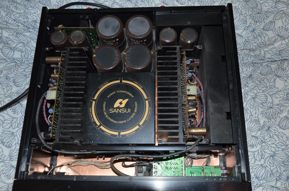

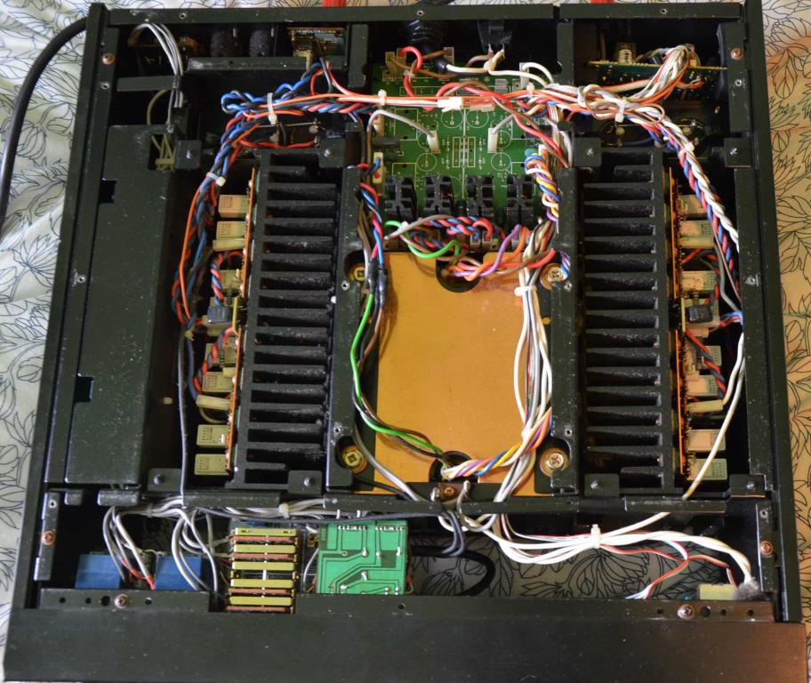

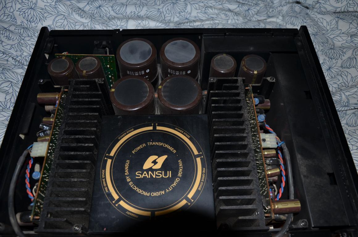

Hmm powiem Ci , że patrzę i ...... oczom nie wierzę .... !!!!!!!!! To wygląda tak jakby ktoś wstawił dorabianą płytkę zasilacza i już zabrakło pomysłu lub części by je tam powkładać ... Nie wiem niby jak miało to zagrać ???? Nie ma ani przekaźników ani kondensarorów ani rezystorów ani chyba diód - pusta płytka. Nawet slotów zasilania brakuje .... Jedyne co można zrobić to wypiąć moduły i próbować je uruchomić w innym urządzeniu typu 907 ale nie będzie to takie proste z racji różnicy w napięciach ... Nic Ci tu nie da bezpiecznik - to urządzenie nie tyle jest niesprawne co zdekompletowane .... W tej sytuacji to jedynie loteria i ciekawostka dla tych co lubią sobie pomajsterkować ale kto wyda jakieś rozsądne pieniądze żeby się mierzyć z taką niewiadomą i trudną sprawą (dostanie oryginalnych części to tylko od dawcy z tej samej półki ...). Odpowiedniki części będą w modelach 907 , 907i oraz AU-X111 MOS Vintage , AU-X1111 MOS Vintage i to w zasadzie tyle. Oczywiście ewentualna sprawność modułów końcówek w przypadku gdy siedział zasilacz (no bo po co ktoś go tak zdewastował ???) jest mocno wątpliwa .... Za ile go kupiłeś jeśli wolno spytać ???
Jednak należy brać pod uwagę, że mogę się mylić gdyż nigdy tego wzmacniacza nie oglądałem od spodu a jedynie od góry !!!!!!!! To jednak jest końcówka mocy i z reguły wiele elementów na tych płytkach tyczy pre ale nie spotkałem się z tym żeby stosowano płytkę której się praktycznie w ogóle nie wykorzystuje a zabiera miejsce ...

Czubsi ma racje aby to dobrze zagrało potrzebny jest dawca bo to nie jest zwykły zasilacz jaki stosuje się w dzisiejszych nowych pierdziochach ze sklepu. Ja miałem 1111 Mos Vintage oglądałem go w środku,od spodu, prawie z każdej strony i wiem , że elementy użyte w zasilaczu są nieprzeciętne mało tego mam nawet schemat od 1111 Mos Vintage ,który jest niemal identyczny + przedwzmacniacz.
Ogólnie mówiąc mając w swoich rękach schemat sądzę ,że jest to możliwe aby doprowadzić go do życia lecz trzeba by przekalkulować czy to się opłaci no i trzeba doliczyć czas na zorganizowanie części biorąc pod uwagę ,że nie wszystkie uda się zdobyć w oryginale a wtedy traci sprzęt swoją wartość no i to co najważniejsze DŹWIĘK !!!!
I jeszcze jedno byle elektronik tego poprawnie nie wysteruje. Ten sprzęt to naprawde monstrum i sposób w jaki jest zbudowany jest dość skomplikowany bo to starsza konstrukcja gdzie towarzyszą duże prądy sporo przewodów no i charakterystyczne tranzystory MOS . Z tego co się dopatrzyłem trzeba też sporo zdemontować i rozlutować aby sie dostać głębiej.

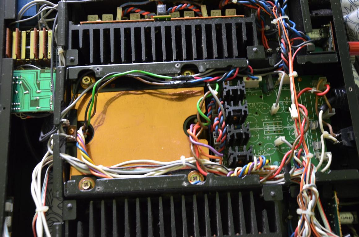

artcar z tą płytką to jednak może być inaczej niż napisałem ... powiedz mi dlaczego uważasz, że był grzebany ??? Czy widać jakieś bezczelne ślady ingerencji ???
Wszystko da się naprawić - obawiam się tylko, że tradycyjny fachmen to Ci to tylko popali do końca ... Same tranzystory końcowe są do dostania ale sprzedaje je bodaj serb i żąda niemal 900 zł; trafo tylko z wymiany a restza to - silmiki da się dostać niektóre Rikeny też ... To po prostu wyzwanie dla entuzjasty i znawcy tego sprzętu no i niestety koszta a co gorsze nie wiadomo za cholerę jakie ..
Edytowane przez czubsi
Z płytką to nie wiem teraz go już poskręcałem, natomiast widać że był ogólnie rozkręcany i śrubki od trafa odkręcane poza tym jak widać na fotce kable od trafa są łączone.
natomiast moduły mocy chyba nie były wykręcane do tego strasznie zakurzone całe w kotach.
może go rozbiorę całkiem i podeśle wam zdjęcia to pooglądacie :)
Myślisz Czubsi że te wszystkie brakujące elementy na płycie zasilania to do pre w 1111?
ja tak na początku pomyślałem ale dla mnie to magia nigdy nie widziałem takiej końcówki wewnątrz a niestety wszystkie fotki na necie tylko od góry
Gość czubsi
Raczej tak ale pewności nie mam. Myślę jednak, że z tą płytką to jednak nie jest feler. Martwi mnie natomiast to co wspomniałeś o trafie bo to najgorsza opcja ... Postaram się zaciągnąć języka i dowiedzieć czegoś na temat tego wzmacniacza. Może uda mi się namierzyć właściwe napięcia na integralnych punktach. Myślę, że możesz zrobić próbę sprawności trafa "prześwietlając" je choć to w przypadku zwarcia nic nie da ... a najlepiej to je wyjmij (najpierw porób sobie fotki podłączeń bo to podstawa !!!) podłącz do trafa wyrównującego i pomierz napięcia - tylko nie pomyl obwodu wtórnego i pierwotnego !!!

Artcar jest przykładem jak można niestety wtopić. Przykro mi z tego powodu ale właśnie dlatego wielokrotnie
pisałem o tym jak oszukują na różnych portalach. Nawet Japończycy, których postrzegamy jako ,,rycerskich,, i
do przesady poukładanych, robią przekręty jak nie wiem co. Mój dobry znajomy z HiFi-Do Kurohiji Munetika,
kiedy mu napisałem, że kupuję na Yahoo Japan, odpisał, że szczęścia mi życzy. Zapytany czemu, napisał, że
mogę się spodziewać różnych rzeczy a czasem nawet nie tego co w opisie. W przypadku Japonii, PayPal nie
wchodzi w grę zwykle. Płaci się przelewem bankowym. Nie wiem nic jak to się odbywa u tzw. pośrednikach.
Jednak o ile wiem nawet oni jak kupują na Yahoo, płaca zwykle sprzedawcy poprzez przelew bankowy. Im
możemy juz płacić PayPal-em ale jak ma się zapłata pośrednikowi i ewentualna reklamacja ? Raczej nie
wchodzi w rachubę taka operacja. Już opisywałem jakie przekręty stosują na przykładzie CD. Kupowałem na
Yahoo i będę kupował. Liczę zwykle 75% możliwości wtopy. Wtedy siadam, szukam części, odtwarzam schemat
i staram się naprawić. W przypadku Artcaro-wego wzmaka oszustem jest amerykaniec. Jakoś mnie to nie dziwi.
Serwis w Stanach jest bardzo drogi i jeżeli ktoś sprzedaje sprzęt dobrej marki, albo zamienia na lepszy, albo
cena jest wysoka. Zakup uszkodzonego jest ryzykiem. Należy sądzić, że jak uszkodzony, to naprawa będzie
kłopotliwa i wiązać się z masą kłopotów. Większość części jest bardzo trudna do dostania, niektóre wprost
niemożliwe do kupna. Trzeba je znaleźć u ,,dawcy,, .Ogólnie wszystko da się zrobić ale koszt i ilość włożonego
czasu jest ogromna. W tym konkretnym przypadku trzeba się zastanowić, czemu ktoś grzebał w zasilaczu ?
Jak grzebał, był jakiś powód. Nawet jak płytka zasilacza jest kompletna a nie sądzę, czy elementy są dobre.
Jak zasilacz jest zły, wpięcie bezpiecznika i załączenie sprzętu może dać efekt pirotechniczny wręcz. Wszystkie
zasilacze w Sansui mają ,,pozorną ,, masę . Trochę udziwniony pomysł, przy diagnozowaniu usterki daje popalić.
Wiem coś na ten temat. Dedukując dalej, jak zasilacz grzebany to końcówki mogą być walnięte. Popalone nie są
więc i tak już dobrze.Ale mogą być popalone i tak tranzystory mocy. Ogólnie to sporo dłubaniny.
