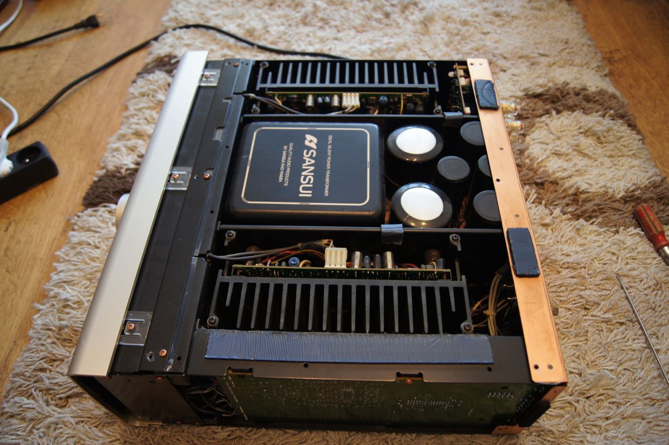

No i stało się. Po nie planowanej wizycie u Pawła udało się rozebrać i pomierzyć 907.
I jeden z kanałów minimalnie był rozjechany, a co najważniejsze prądy na tranzystorach...... no właśnie prawie ich nie było :-) i to była najlepsza wiadomość wczoraj. Nie będę wnikał w ustawienia - Paweł więcej o tym napisze. Ale wczoraj po wszystkim gęba ni mi śmiała. To całkiem inny wzmacniacz i od wczoraj NAPRAWDĘ mi się podoba!!! Może trochę mniej u mnie jak u Pawła, ale jego głośniki są o niebo lepsze więc to całkiem normalne. Jak to Paweł powiedział szkoda, że nie było świadków!
Gość czubsi
No cóż. na starcie wzmacniacz miał nieco rozjechany balans pomiędzy końcówką mocy i pre - szczególnie na lewym kanale (około 65 mV). Co do prądów na tranzystorach to tak jak Radek napisał ... w zasadzie trudno tu mówić o jakichś ustawieniach. Nie mamy danych co do właściwych prądów ale ze specyfikacji tranzystorów wynika, iż winny mieć prądy w granicach 20-25 mV a było ... od 0,5 - 6,7 mV !!! Nie wspomnę o totalnym braku balansu między obiema połówkami sinusoidy ... Ustawiliśmy na dogrzanie prądy 17,5 mV . To dało natychmiastową zmianę pracy wzmacniacza - teraz to i mi się podoba ! Zyskał na tempie , dostał wigoru i wypełnienia. Przestrzeń nadal jest imponująca. Górne pasmo jest wręcz wybitne. Sposob prezentacji muzyki jest całościowy - bezwiednie ujmuje całokształtem. Powiem szczerze - miło było zajrzeć w jego wnetrze :-) To co tam się dzieje wystarczy by odzyskać dobry humor. Nie było czasu na liczenie, rozbieranie i fotki szczegółów ale Rikenów i u-conów jest tam po prostu masa. Wykonanie trąca o SF - nie sądzę by wielu z Was widziała na żywo coś takiego. Biorąc do reki samą nóżkę z litej miedzi ważącą coś koo 35 dkg czlowiek pozbawia się złudzeń i zaczyna drżeć mu ręka przed dotknięciem pr-ek ... Z trudem studiowaliśmy schemat 907-ki aby podołać zadaniu regulacji wzmacniacza. jednak łączne doświadczenia z 911-ki i 901-ki przyniosły odpowiedzi na większość pytań co do strojenia no i ... się udało !Zapewne miałbym niewybaczone gdyby nie było żadnych zdjęć ....
Edytowane przez czubsi

A jest się teraz czym cieszyć. Powiem lepiej to co było u Pawła było imponujące, ale to co jest teraz to szczęka opada. Wygrzewa się na nowych prądach. Zrobiła się szybka, punktowa i potężna. Zniknęła kotara, dźwięk jest zrównoważony i niesamowicie kontrolowany. Detale i bas mnie zaskakują już nie wspomnę o przestrzeni.
Co do CD to jak najbardziej chcę coś w nim zmienić, nawet wczoraj planowałem z kolega zamawiać polistyreny, ale zajęliśmy się innymi sprawami i umknęło nam.
Pozostało jeszcze zakończyć problem zewnętrznego trafa, bo to strasznie burczy i to coraz gorzej - ma takie napady. Ale dogadałem się z producentem na wymianę na typowo pod sprzęt audio - bo jak się okazało nie powiedziałem tego i przysłali mi do wiertarki :-), ale w porządku ludzie pracują na toroidy.pl więc idzie się dogadać.
