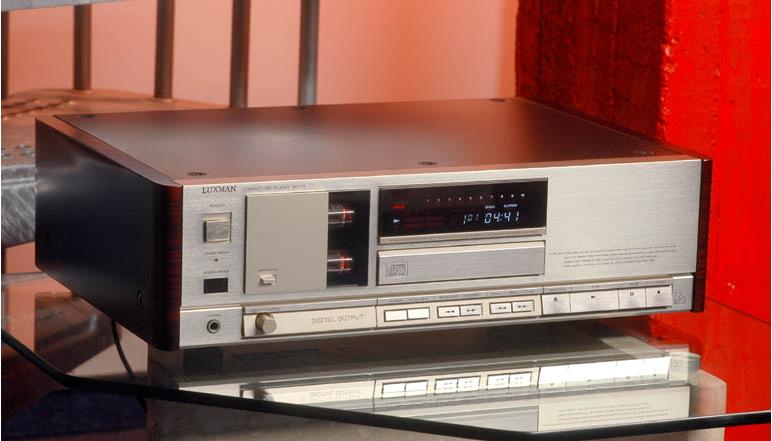

Lampowe brzmienie ma też Luxman D105 i D107 coś tam. To takie hybrydy, lampowo tranzystorowe. Niestety dostać jeden z nich z dobrym laserem i nie zdezolowany to trudna sprawa.

Janie Te wyżej wymienione przez ciebie modele Luxmana czyli D105U i D107U maja na pokładzie optykę Sony kss-152a. Można taki laser bez problemu kupić w Polsce, na przykład jest w ofercie sklepu north.pl za około 80zł.
http://north.pl/karta/kss152a-laser,239520.html
A do hybryd lampowo-tranzystorowych można jeszcze zaliczyć model Luxman DZ-03 ale występuje on jeszcze rzadziej na rynku wtórnym niż wcześniej wymienione 2. Czasem się jednak trafiają na ebay.de

DZ-03 jest średnio udany. Najlepszy był D105u. D107u to totalna klapa Luxmana bo szarpnęli się na jakieś chore przetworniki zamiast pozostać przy PCM 1701 (czy 1702 - sam już nie pamiętam). Co do lasera kss 152 to ja w north wymieniłem ten laser ... 3 razy zanim dostałem w miarę działający ! Te chińskie zamienniki to namiastki lasera ! Kolejna sprawa to fakt częstych problemów z serwem tych cd-ków. Proste to jak młot a takie się cuda dzieją, że głowa boli ! Wiem coś o tym ! Ja zżarłem sobie nerwy przy D105u aż oddałem go w dobre ręce (właśnie Janvideo). Na nic się zdało wymienienie wszystkich (dosłownie !)kondów , scalaków sterujących napędem , scalaka silników ... przełożyłem całą mechanikę z innego działającego cd luxa i... dupa ! Wymieniałem silniki, krańcówki ... szkoda gadać ... Pomysł lampowego CD luxman zrealizował w przedszkolnym zakresie bo żeby dawać dwie całkiem fajne triody i wykorzystać je w zasadzie jako ... żarówki to ... Ręce opadają ! Luxman w moich oczach po raz kolejny okazał się dużą ściemą a nie firmą z tradycjami ... Co do samego d105u to dźwięk całkiem fajny ale żaden tam wybitny. Jest to świetna platforma do działania (mnóstwo miejsca i od razu mamy lampy + dobre przetworniki). W cenie do 500 zł; świetna propozycja ale jak widzę ceny typu 1000 zł; to ... żal .... Z moimi pozostałymi cd-kami nie miał wielkich szans . Nabyłem go swego czasu celem powiększania doświadczeń. Czy żałuję ? - nie bo po raz kolejny uleczyłem się z luxmanów ...
Racja.
Lux ma te lampy ,jako wtórnik katodowy i tyle. Ale faktem jest, że wygląda ładnie i przyjemnie brzmi. Tylko tyle. Dokładnie masz też rację co do serwa w tych modelach. Totalna kicha. Niestety nie tylko Luxman dał w tym segmencie ciała. Sansui też zknociło serwa w 911. To jest przyczyną tak małej ich liczby na rynku wtórnym.

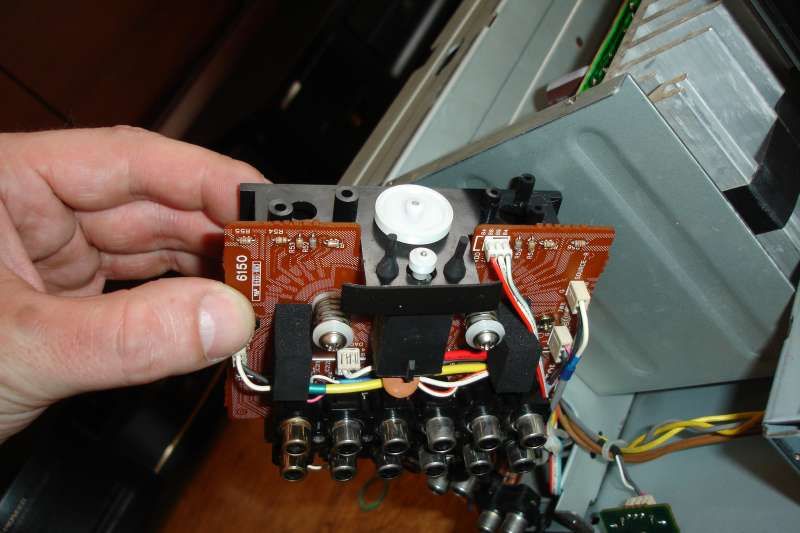

W niedzielę stałem się szczęśliwym posiadaczem Sansui au-x911dg.
Niestety po podłączeniu nie wszystko działa poprawnie, tj. z wejść liniowych działa tylko wejście PHONO, reszta jest nieaktywna.
Objaw jest taki, że po przełączeniu na przednim panelu na inne wejście, np. CD, następuje buczenie, dioda oznaczająca wejście CD zapala się na ok. 3 sekundy i gaśnie. Podobnie jest z pozostałymi wejściami (w tym optyczne i digital).
Czy ktoś z Was spotkał się z takim przypadkiem?
Serdecznie dziękuję za jakiekolwiek podpowiedzi.

Jeśli po włączeniu miga kontrolka power a potem po około 5 sekundach się załącza to wzmacniacz jest sprawny. W trakcie włączania przysłuchaj się czy w tylnej części po prawej stronie słychać kilkukrotne załączanie się silnika selektora. Zanim cokolwiek zrobisz rozkręć go z tyłu i zobacz czy gumka selektora jest cała (może być rozciągnięta !). Masz na moim wątku o tuningu tą część wyjętą ! Stary numer ! Nie dawaj nikomu najpierw sam to rozłóż. Uprzedzam - tam jest z 50 śrub ... Żadna to filozofia - wystarczy robić zdjęcia jeśli nie czujesz się pewny w składaniu po robieniu. Co do samej naprawy to jeśli poszła gumka - możesz póki co zrobić prowizorkę - związać inną gumkę. Ważne by była też od napędów bo one się nie rozciągają - no i oczywiście dłuższa bo inaczej nie zwiążesz :-) Powodzenia !

au 717 praktycznie na pewno nie ma gumki w selektorze .... w 911-ce jest bo sam miałem z nią od początku problem tyle tylko, ze mi zwiesił się wzmacniacz na wejściu cd :-) Do końca moja pierwsza 911-ka nie doczekała sie wymiany na nową bo prowizorka okzała się nam tyle dobra, że nie miałem potrzeby tego ruszać druga sprawa że bardzo ciężko coś dobrac bo tam jest dość mało spotykana średnica ...

Faktycznie, tak jak piszesz, po włączeniu dioda miga przez ok. 5 sekund, następnie odpadala się dioda PHONO i tam się zawiesza. Podłączyłem sygnał na PHONO i "coś" tam słychać :)) Przy przełączaniu na wejście CD słychać pracę silnika - więc faktycznie może w trakcie transportu spadła gumka.

W opisie wzmak miał grać i być rewelacyjny oraz sprawny. Tak to bywa. Paweł dobrze radzi, załóż gumkę i będziesz się mógł cieszyć ze sprzętu.
