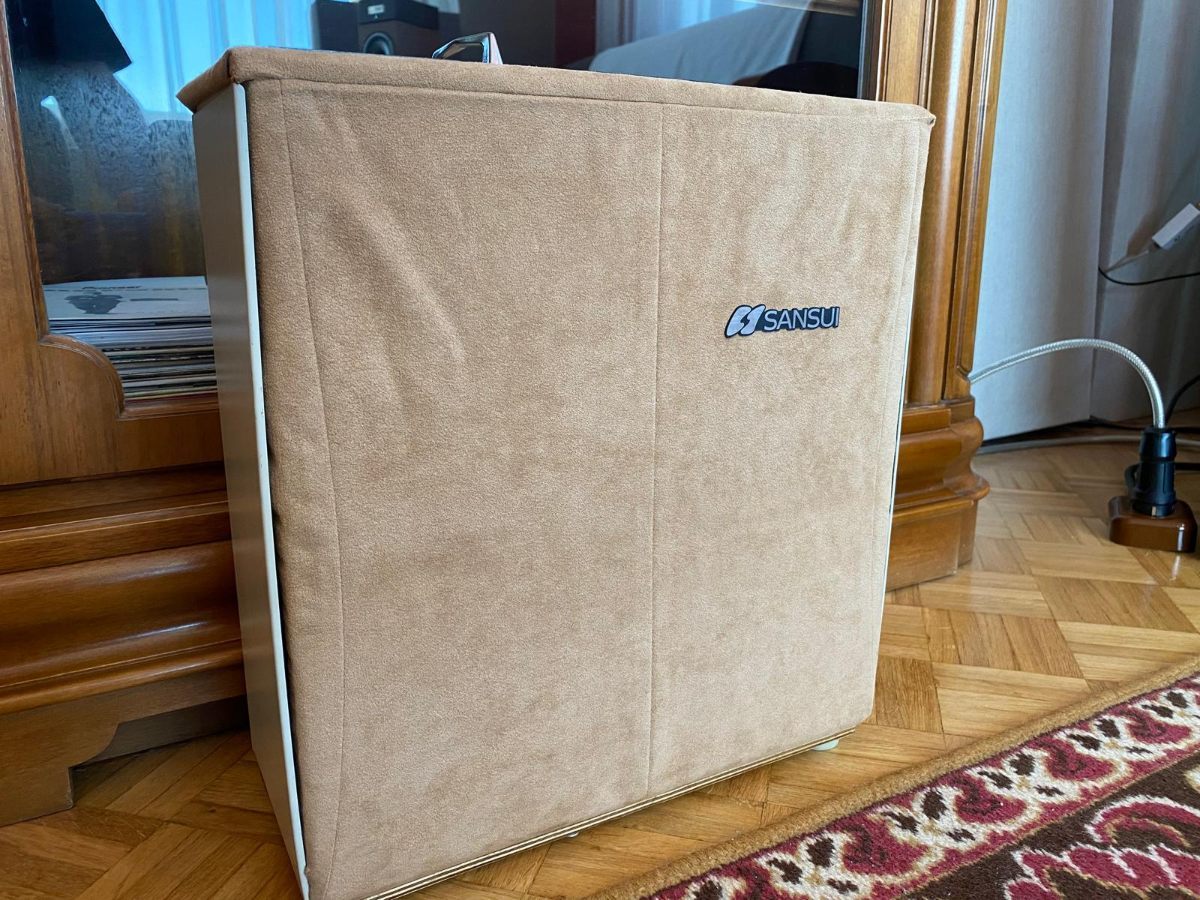

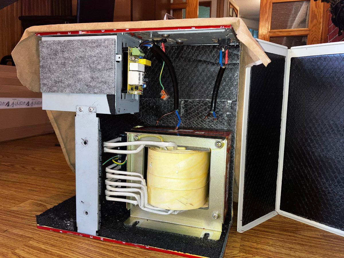

Wiem, że to na temat DIY ale czy tam mnie ktoś zrozumie, że popełniłem tego mercedes-bęca a'la sonus faber z audioszczęścia jakie daje mi Alpha?
Tak radośnie dokończyłem projekt, który rozpoczął i odsprzedał mi kol. @zombie7:

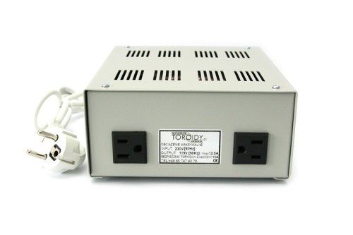

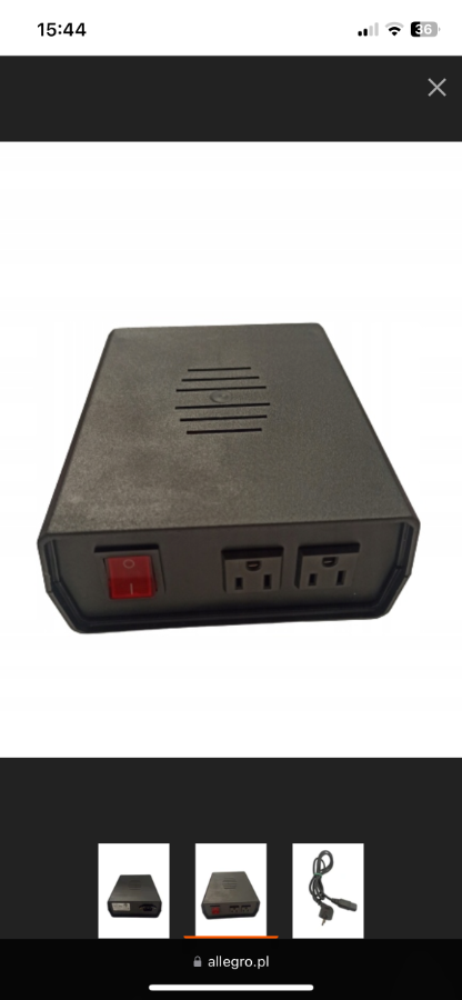

https://allegro.pl/oferta/transformator-230-100v-tsa-600-1-2-1-usa-polska-11361369302
albo Toroidy.pl
https://sklep.toroidy.pl/pl/p/ATSS1500-Autotransformator-230110V-1500VA-ob.-met.-2-gniazda/239
Napięcie wyjściowe, czyli 100V oraz moc transformatora uzgadnia się przy zakupie.

W dniu 25.01.2025 o 09:23, Marcysko napisał:
Kawał "mebla". Nie wolałeś kupić gotowego? Są znacznie mniejsze i łatwiej "schować".

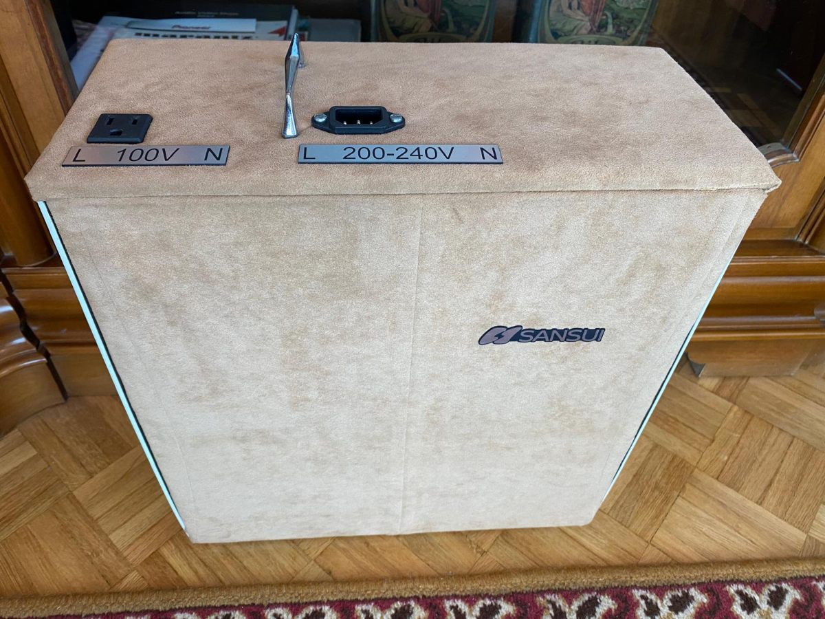

Cena była dobra, miejsce mnie nie ogranicza a najważniejsze, że ma odczepy: 200, 210, 220, 230 i 240V. W sieci mam 236-240V. Przy 240V trafo daje mi poniżej 104V.
Mam tak samo.
A czy Twoje brumi?
1 godzinę temu, Marcysko napisał:
Mierzycie na bierząco napięcie w sieci i przepinacie?🤔🫣
Nie ma takiej potrzeby, tak jak napisałem w gniazdku mam najczęściej pomiędzy 236 a 240V, więc wykorzystuję odczep 240. Z tego co widziałem nie wszystkie transformatory mają taką możliwość, przeważnie 230 a nawet 220V.
3 godziny temu, Tajitsu napisał:
A czy Twoje brumi?

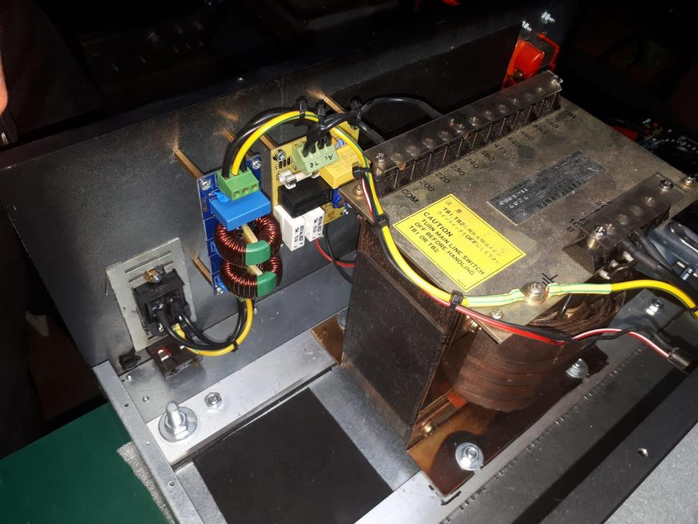

Po wsadzeniu do obudowy brumił. To jest 1 kVA - kawał trafa, dlatego wykleiłem blachy od wewnątrz matą bitumiczną do wygłuszania aut, trafo stoi nieprzykręcone na gumie antywibracyjnej grubej na 2cm. Powiedzmy do 1m coś słychać. Użytkując normalnie w ogóle nie ma odczucia brumienia, a wierz mi jestem na to bardzo wyczulony.
Jak się nie trafi toroida nawiniętego na jakimś bieda rdzeniu z Pakistanu albo Indonezji to trafo będzie cichutko pracować. Dziś nawet trafa z Chin są totalnie cichutkie i się nie grzeją.  A to trafo to raczej dobra stara szkoła, aż miło popatrzeć.
Pietrek, mam wstawiony jakiś filtr sieciowy przez @Bumpalump, ale czy to DC Blocker?
Nie wiem…
W każdym razie słychać dziada…
