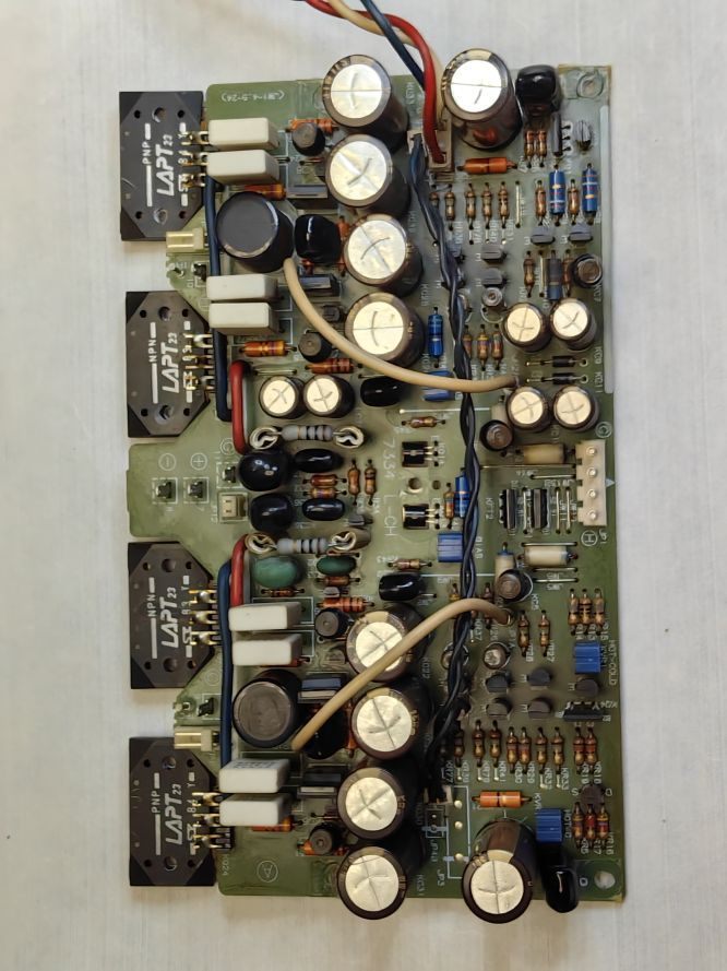

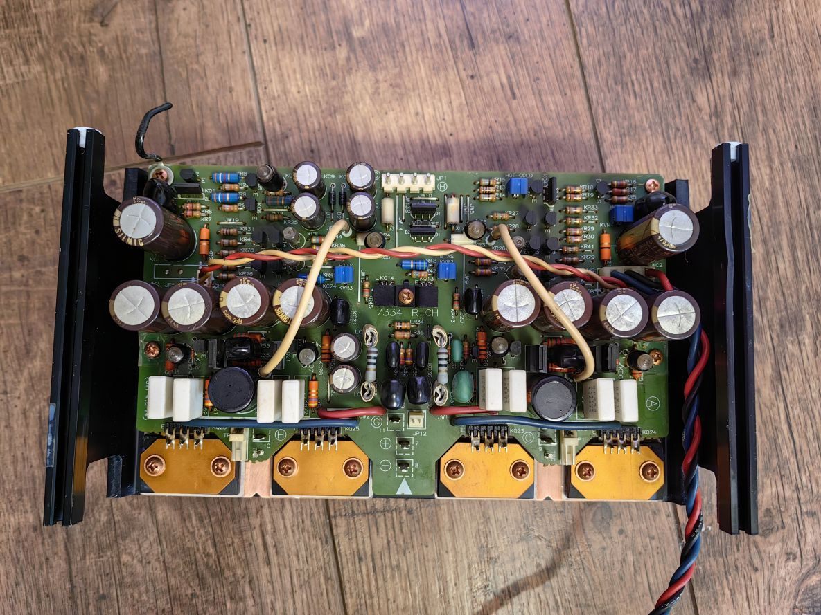

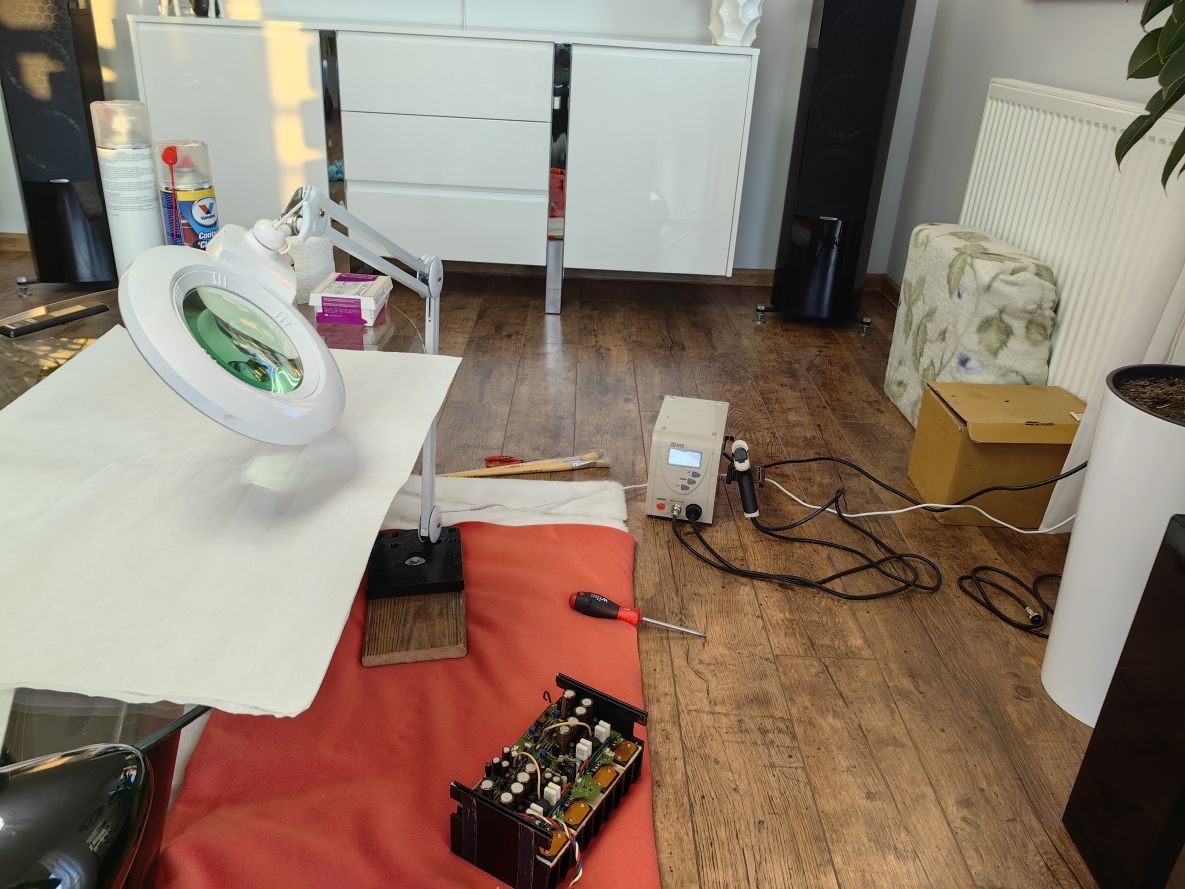

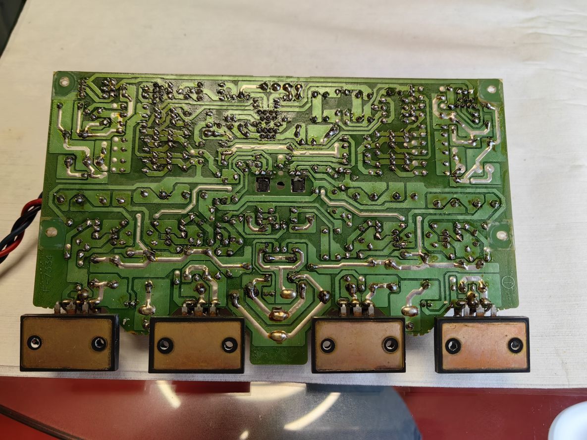

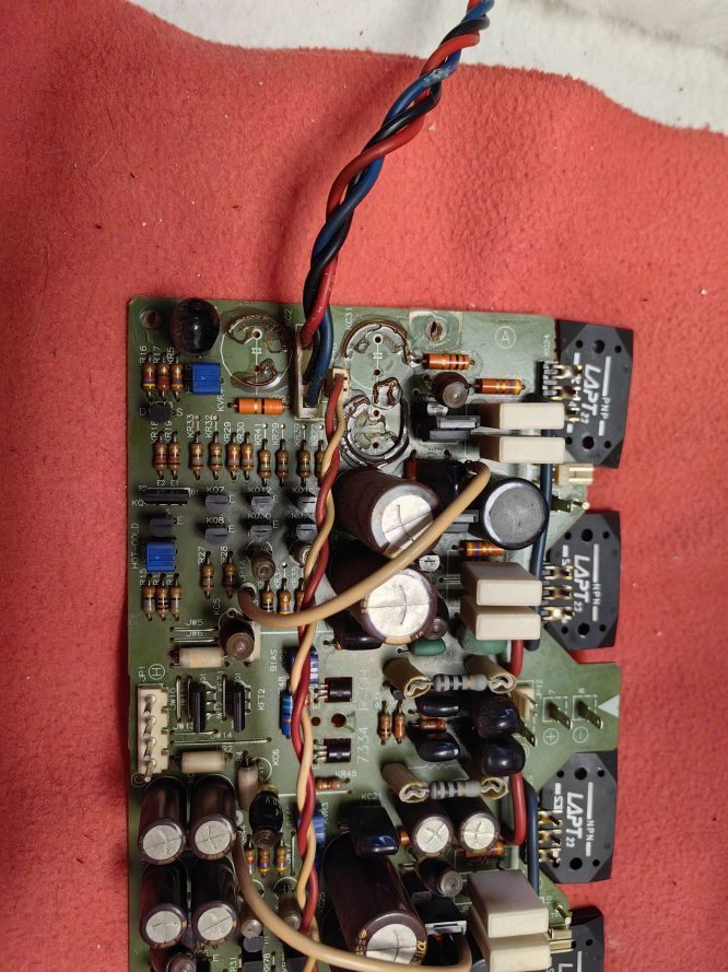

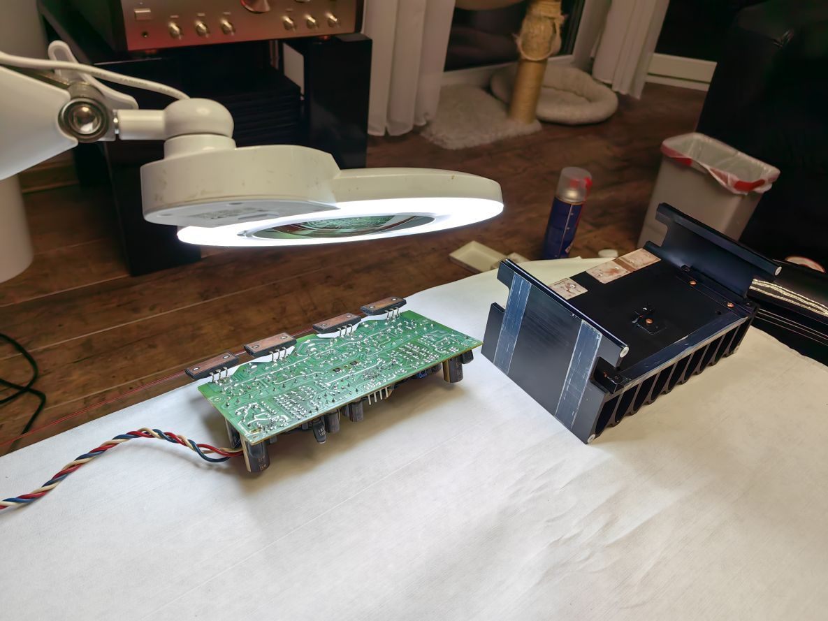

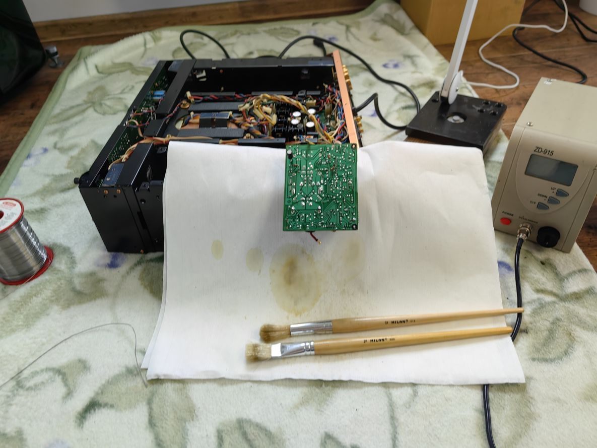

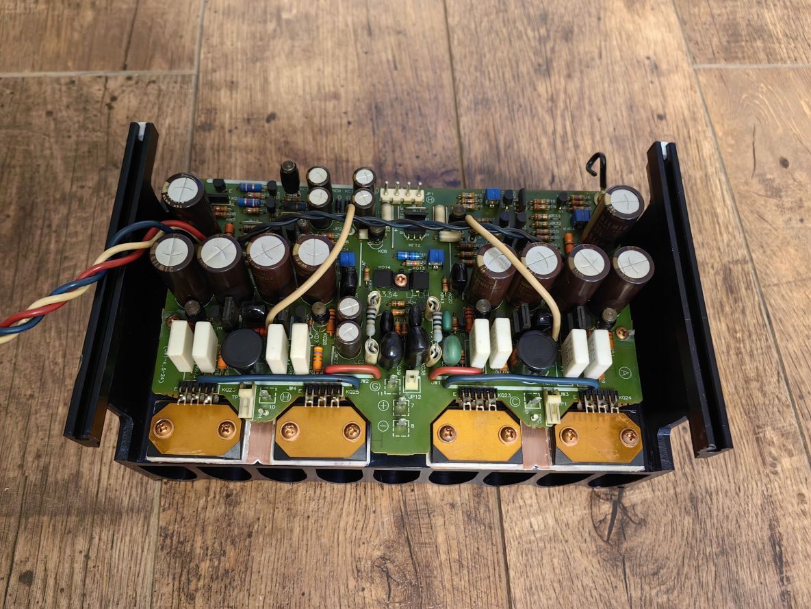

Przepraszam, że tak długo ale nad jednym modułem zeszło mi około 4 godzin .... tak więc jedziemy !

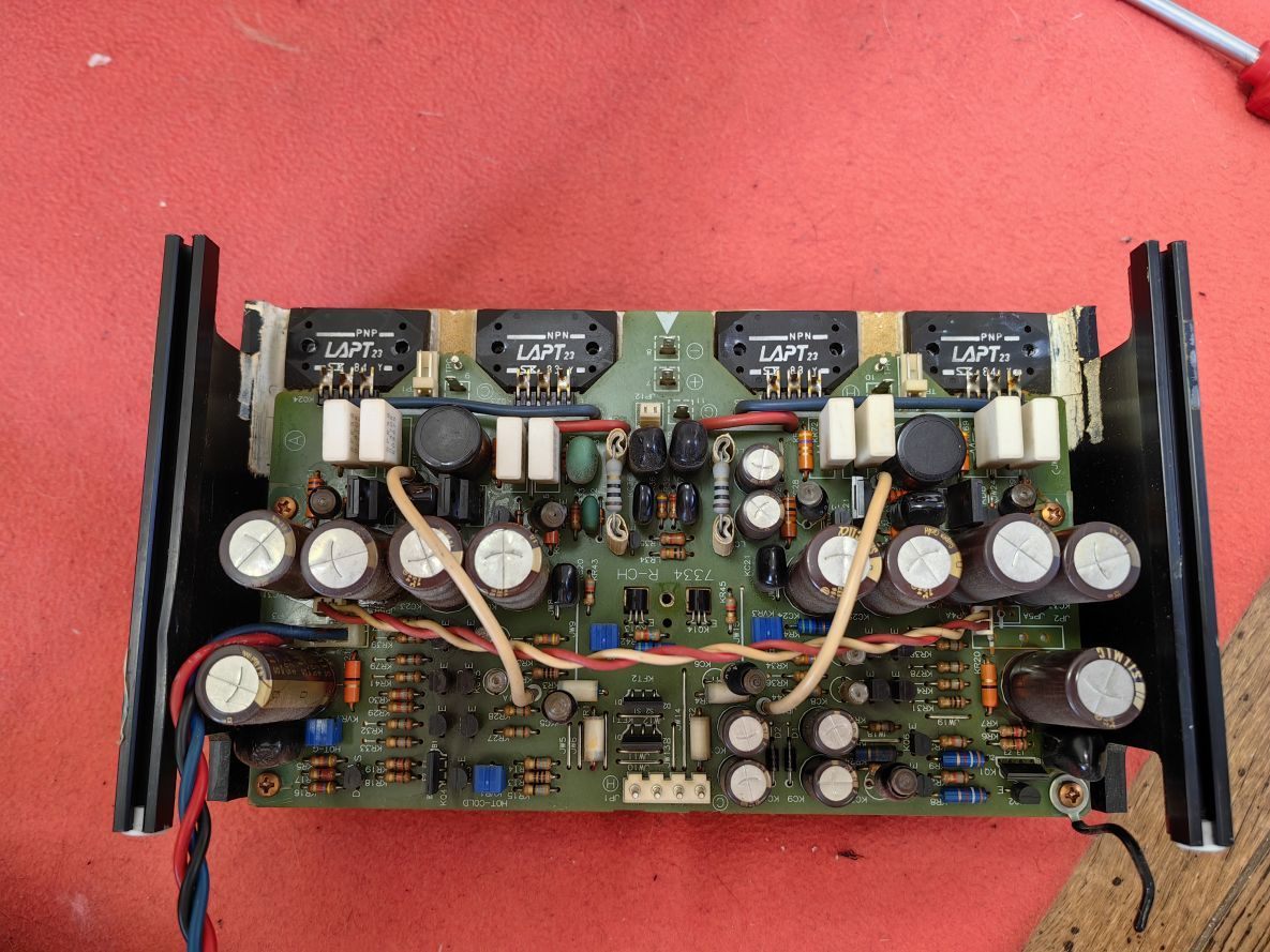

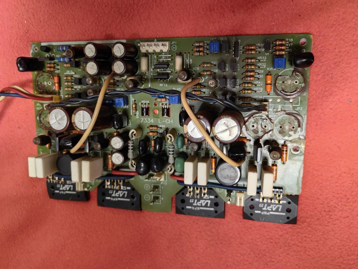

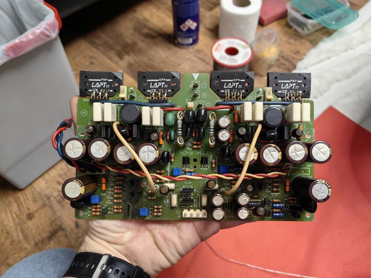

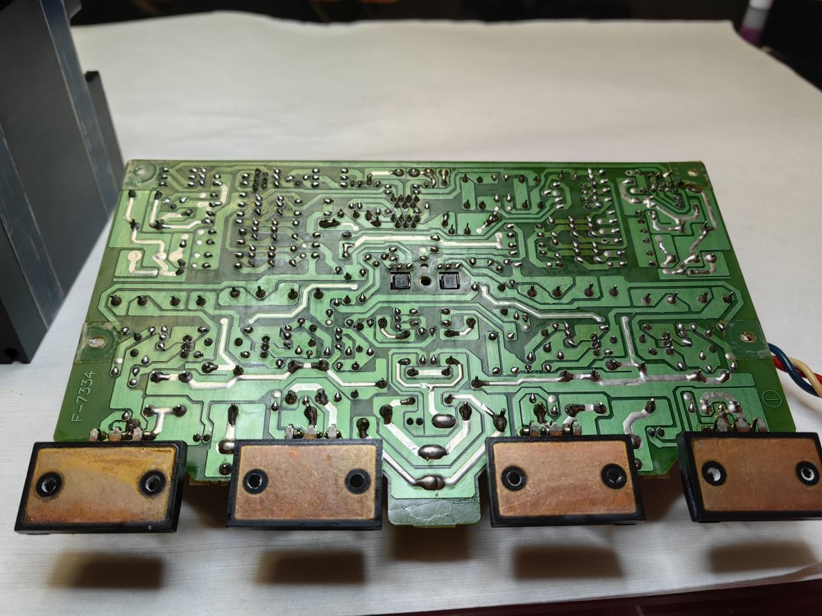

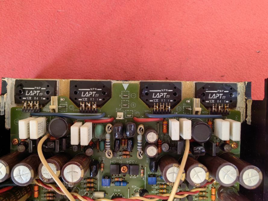

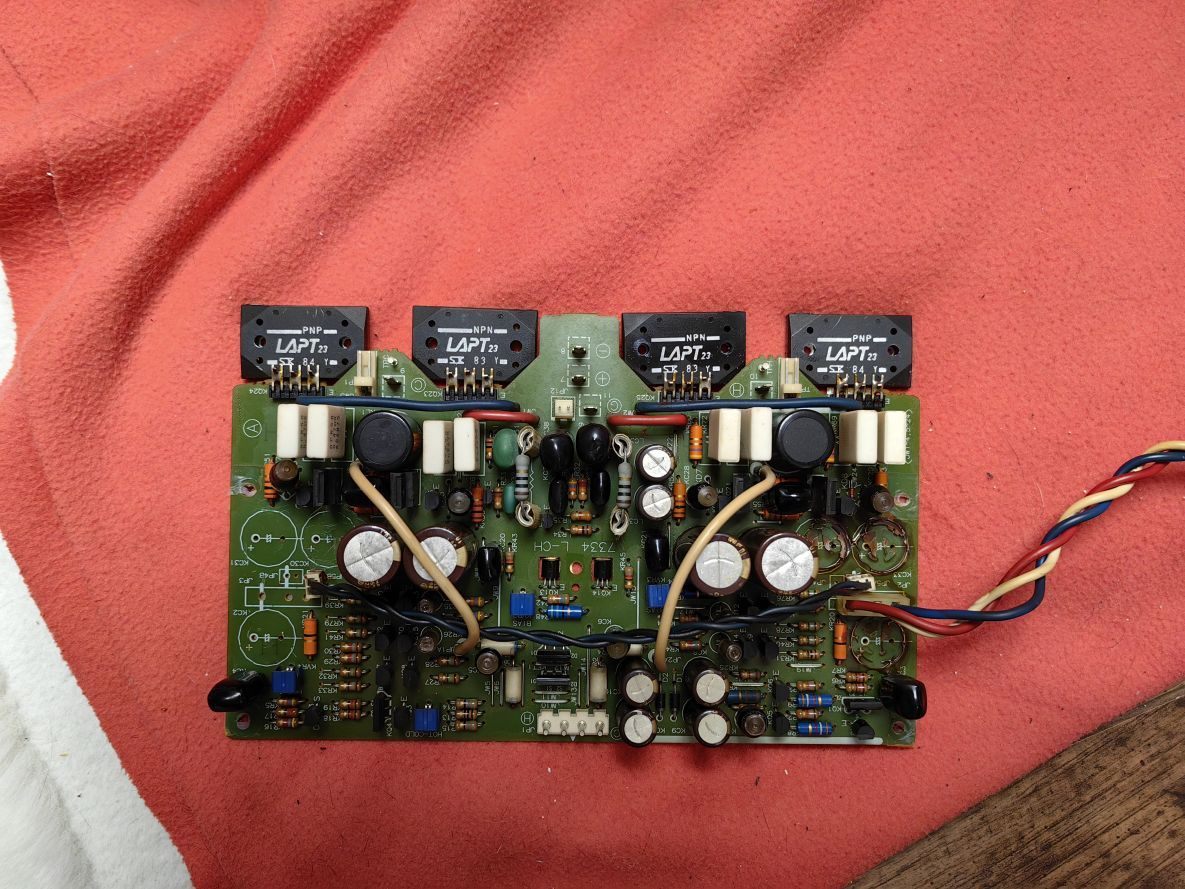

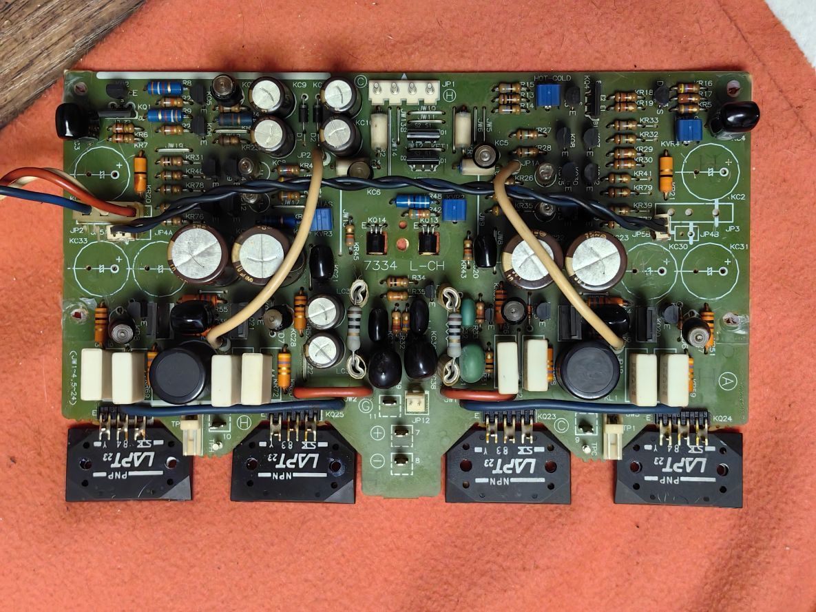

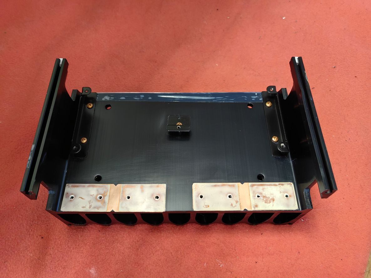

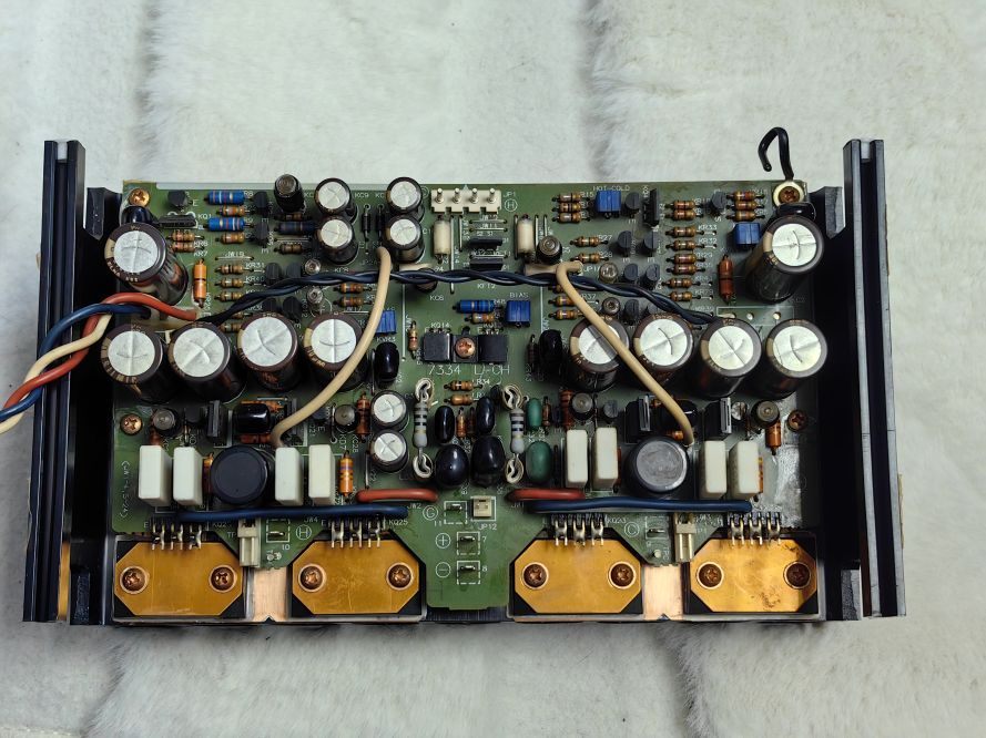

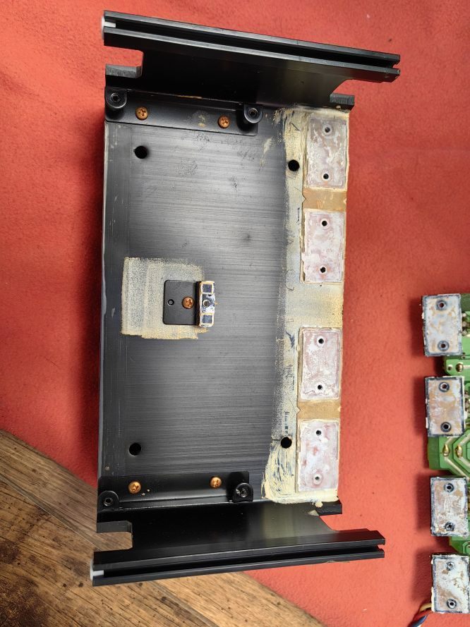

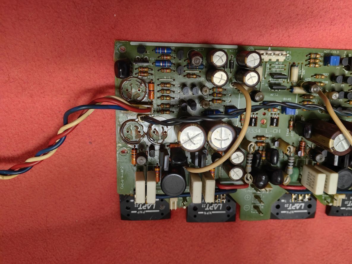

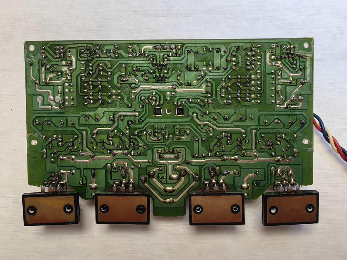

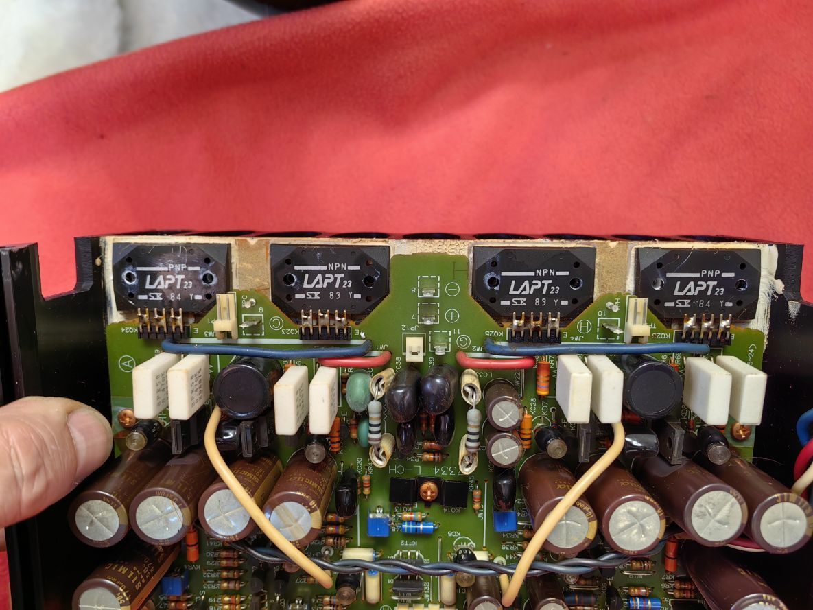

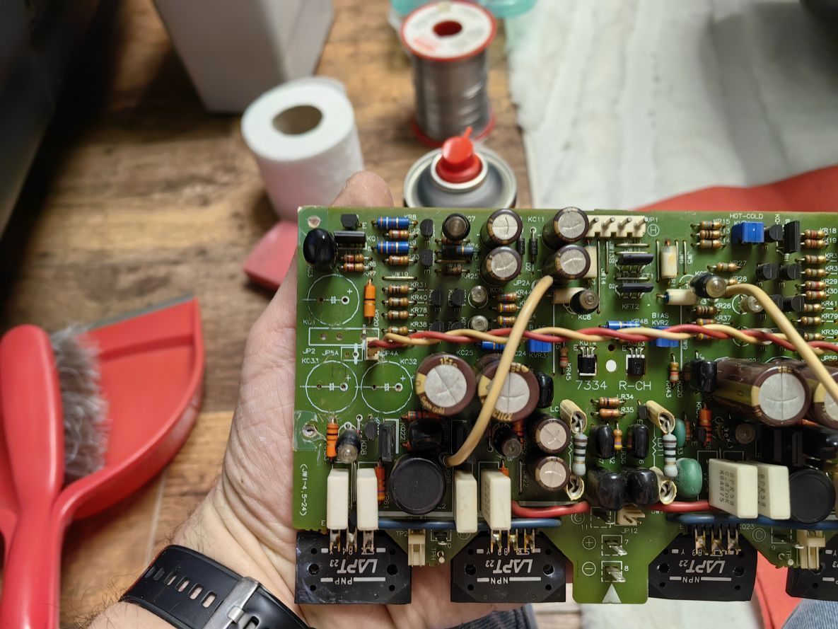

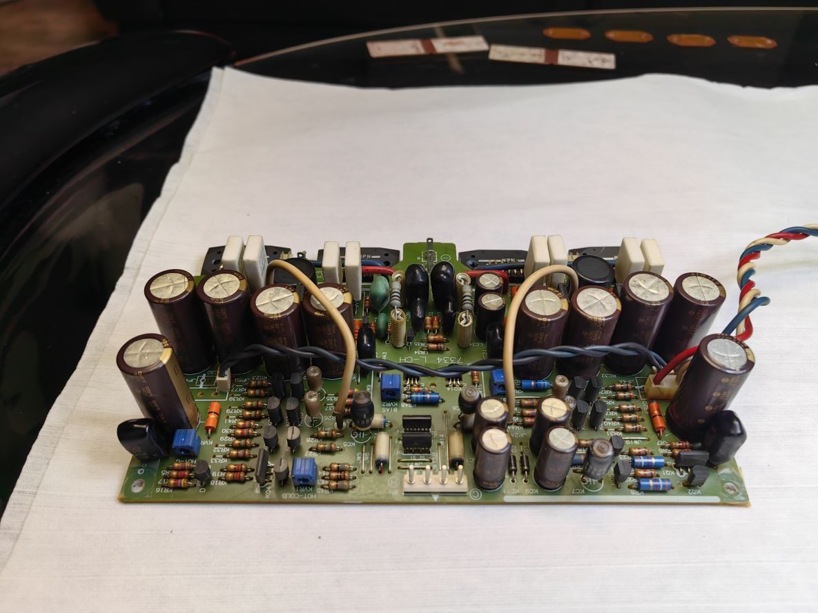

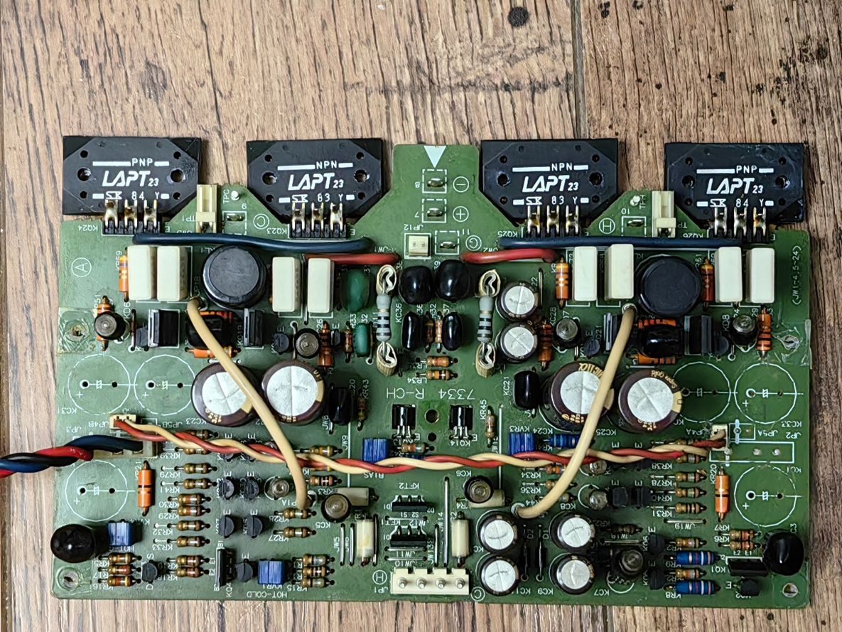

Moduł w trakcie rozbiórki , widać fabryczny kpl. tranzystorów LAPT 23 w dobranych i zgodnych typoszeregach, od spodu nie widzę dewiacyjnego spieczenia płyty - wszystko w co najmniej normatywnym i wysoce zadowalającym stanie !

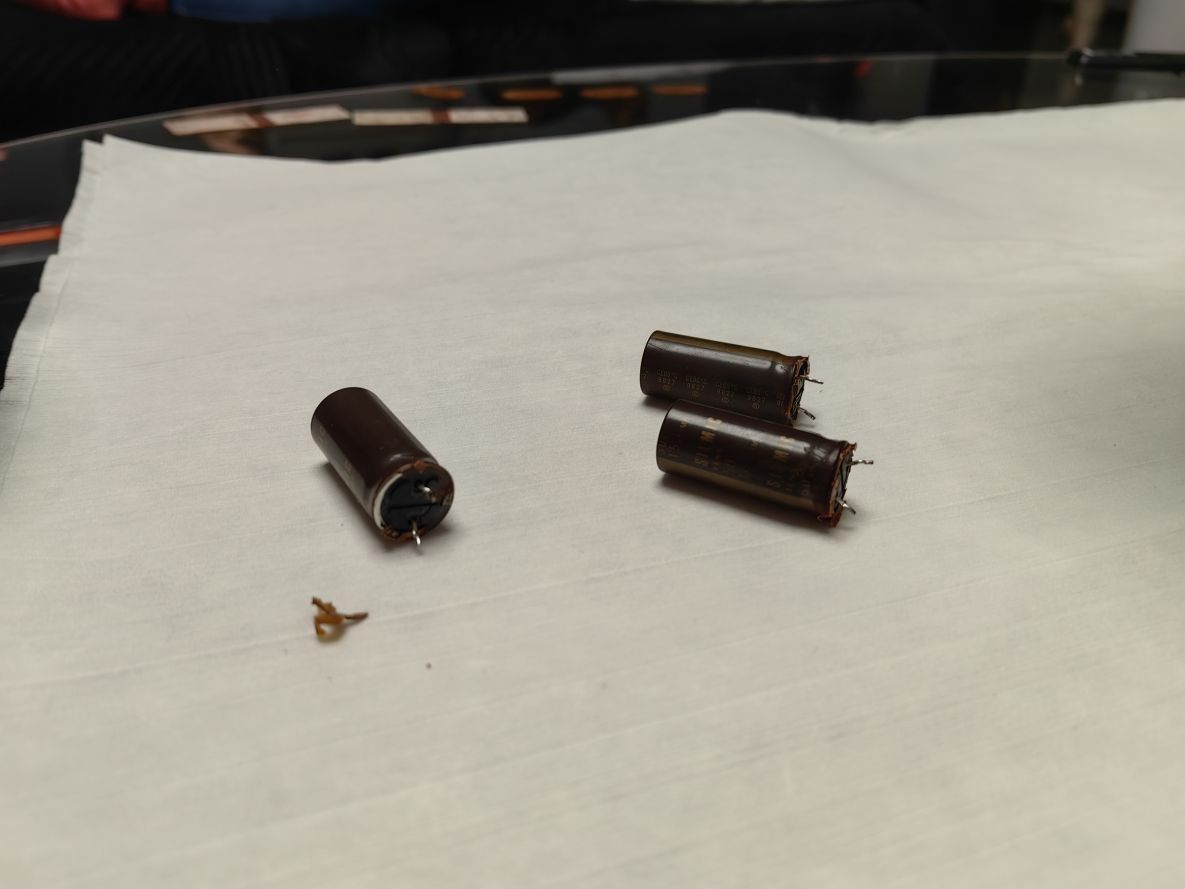

Teraz wylut kondensatorów i ocena ich pojemności no i weryfikacja sytuacji z klejem i już widzę, że nie jest słodko ...
No ale wszystko da się jakoś ogarnąć 🙂 , Moduł wstępnie przygotowany , kondensatory w stanie fabrycznym 🙂

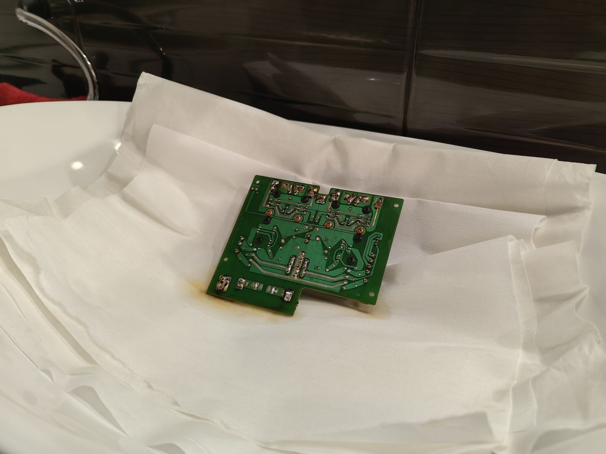

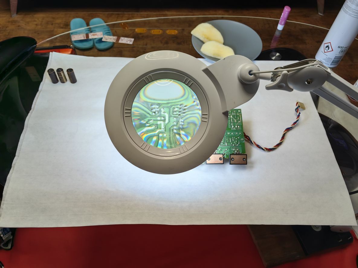

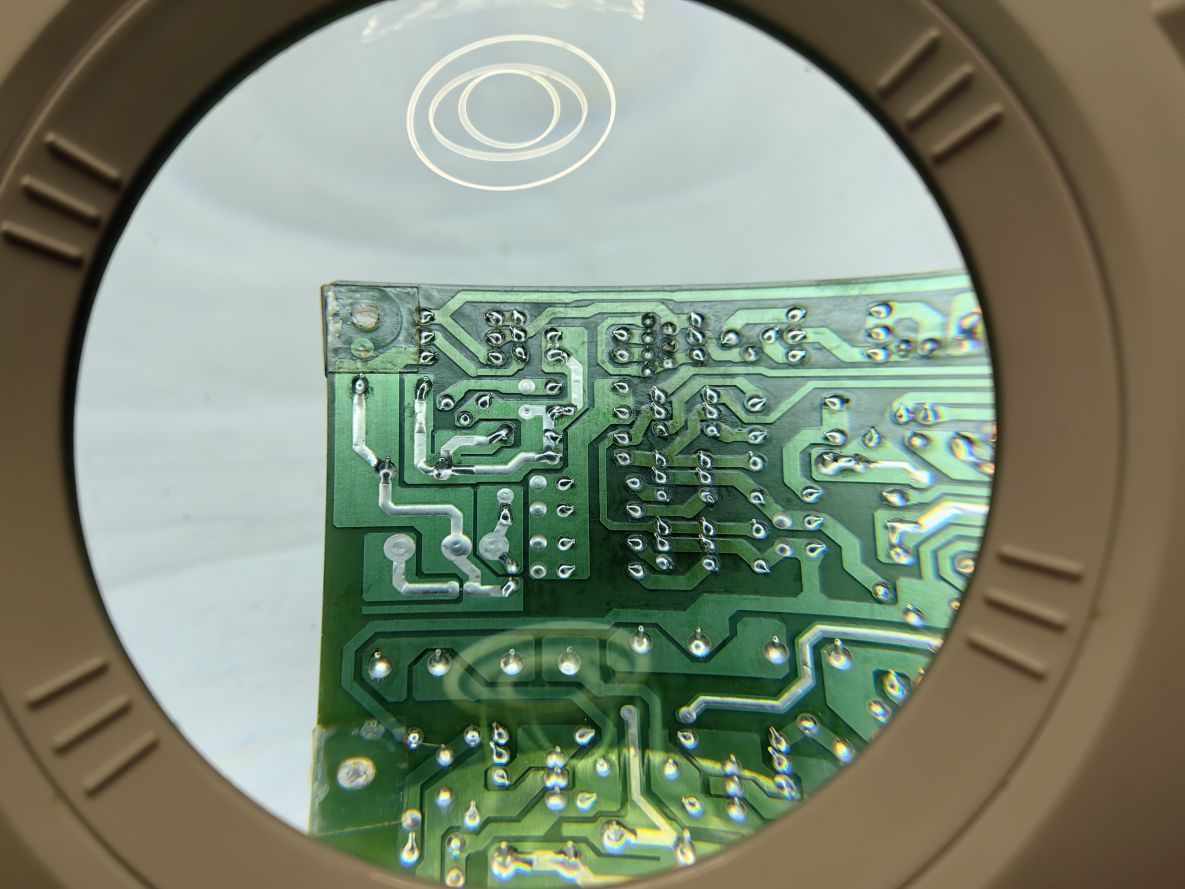

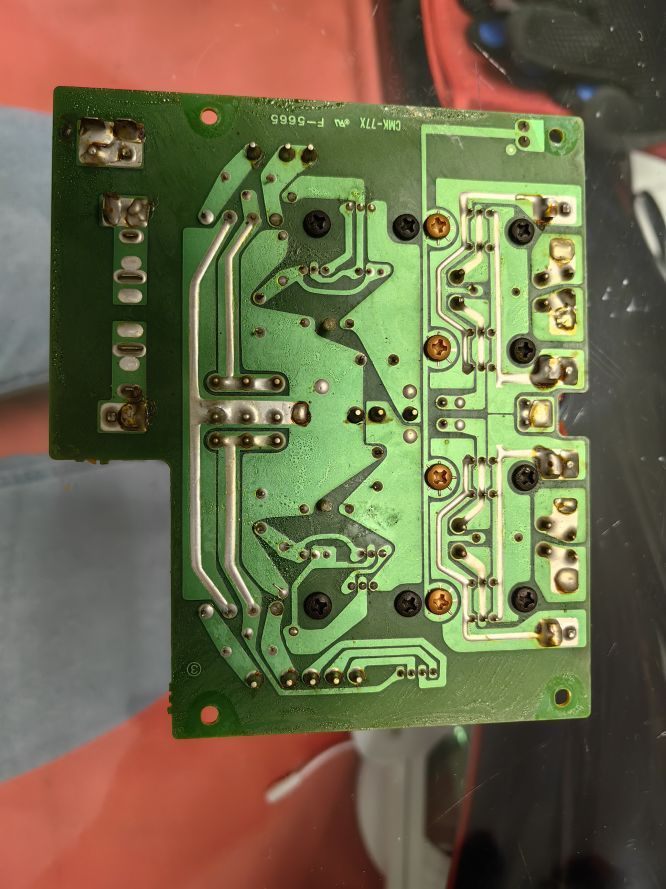

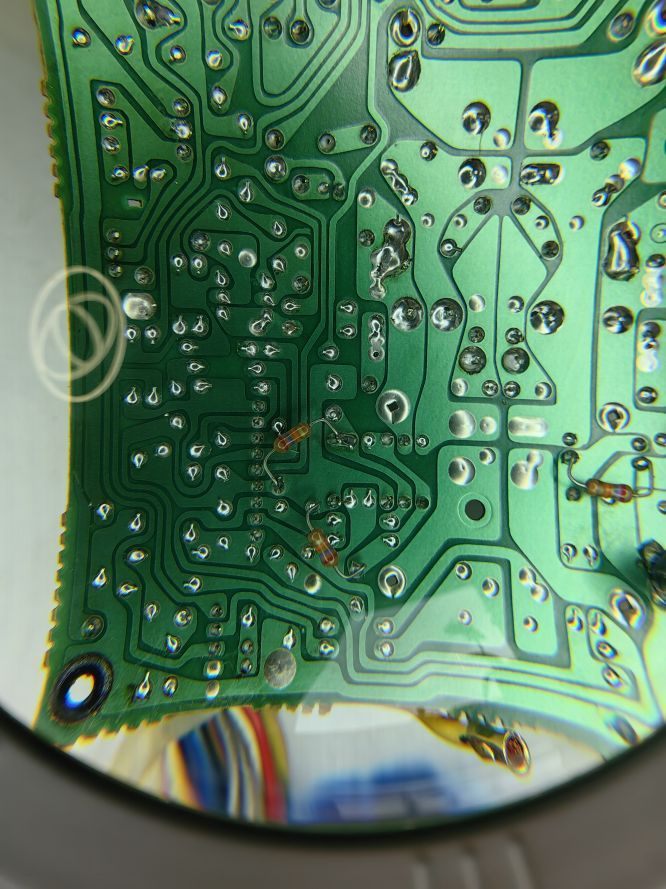

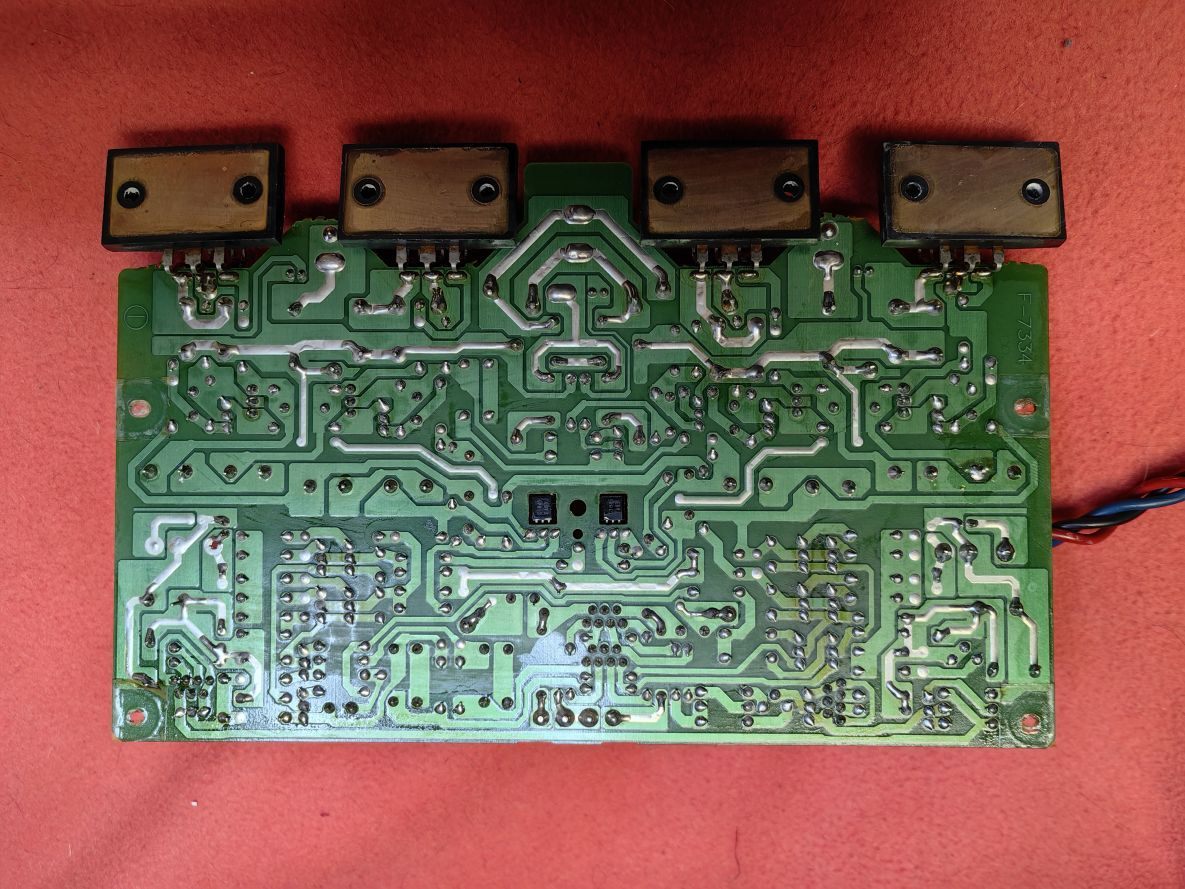

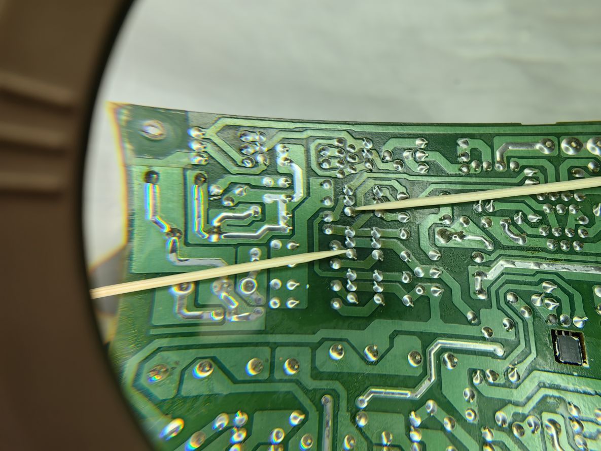

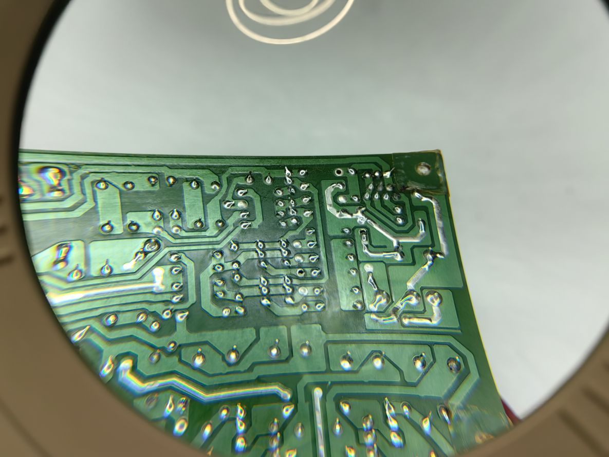

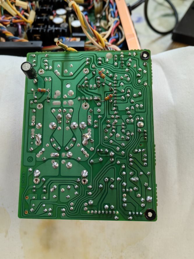

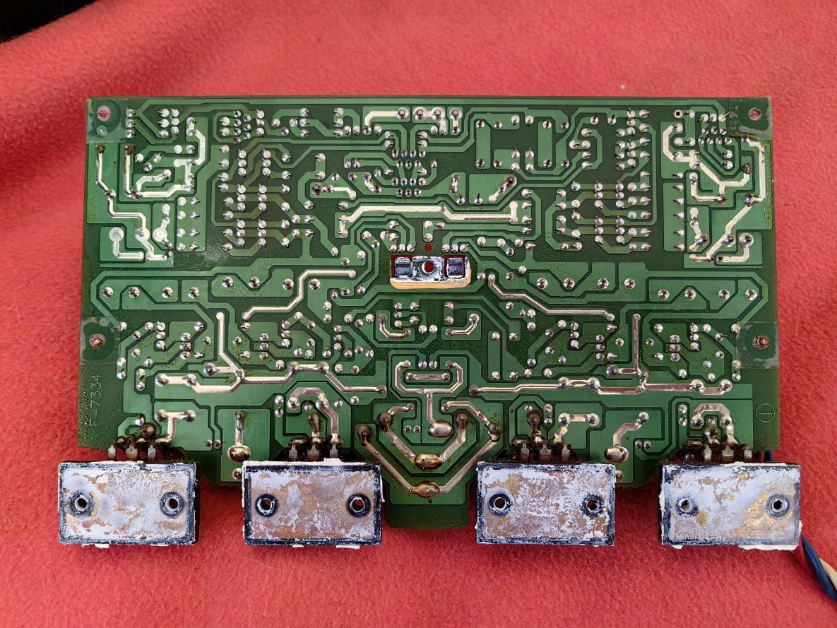

Weryfikacja punktów lutowniczych - dramat - 90% ma już pierścienie sugerujące mikropęknięcia ... Werdykt - pełny przelut całej płyty ...

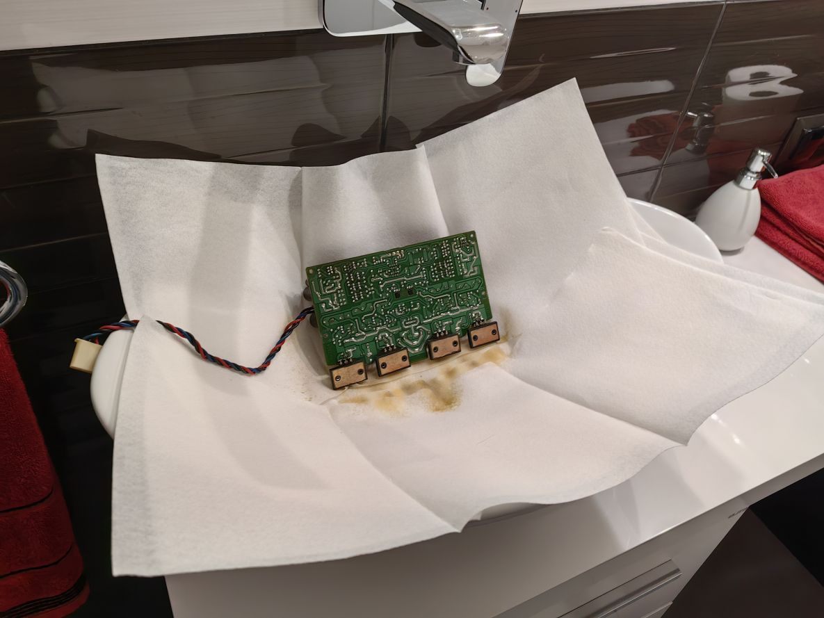

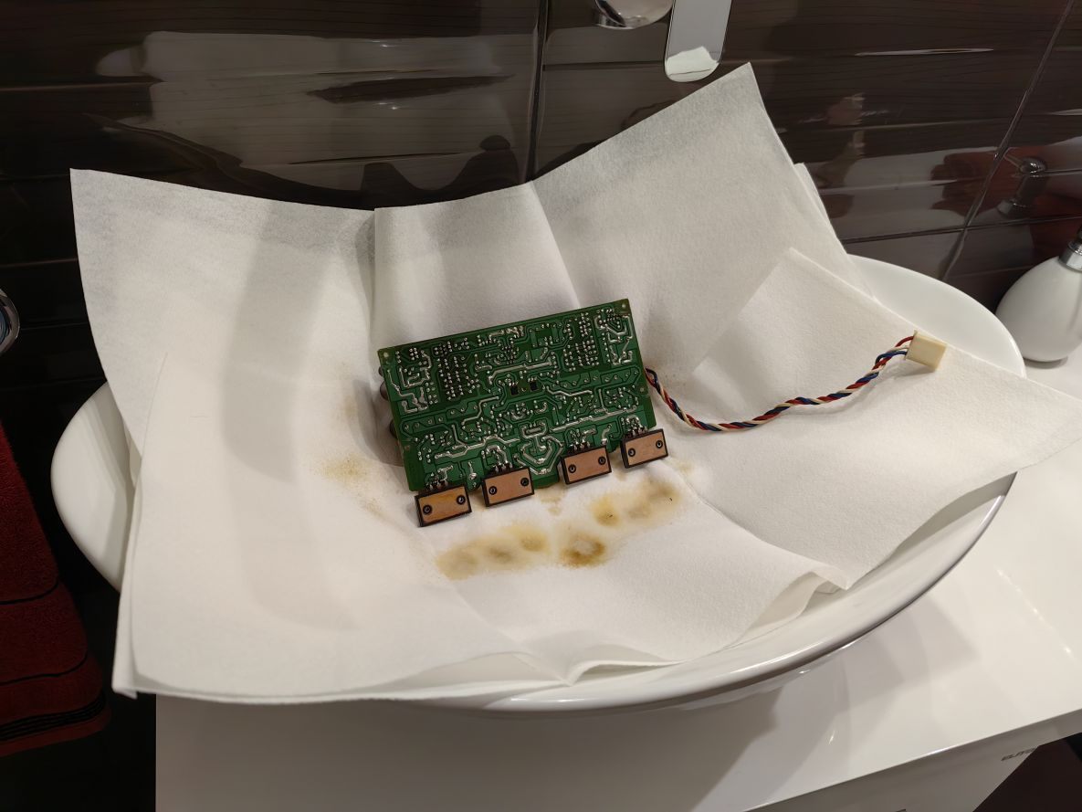

Mycie płyty i wielokrotna weryfikacja punktów lutowniczych

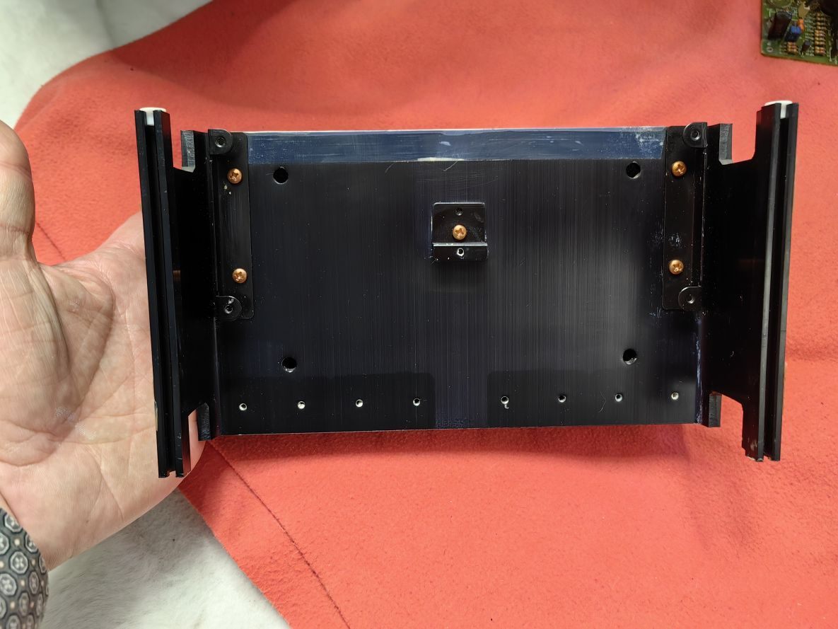

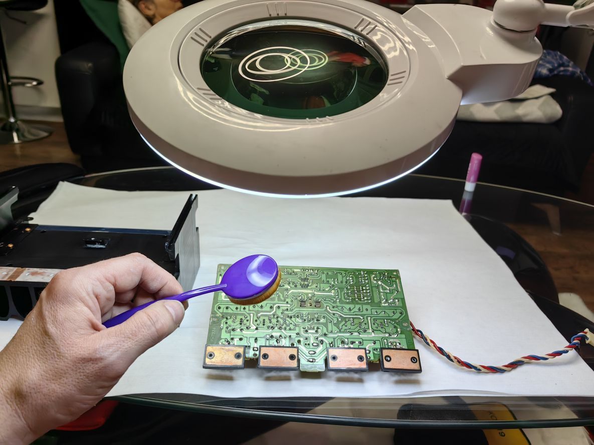

Czyszczenie modułu i składanie  - Efekt końcowy na ostatnich fotkach - moduł gotowy i odłożony do montażu i sprawdzenia poprawności działania - ale to dopiero po skończeniu prac nad drugim modułem 🙂

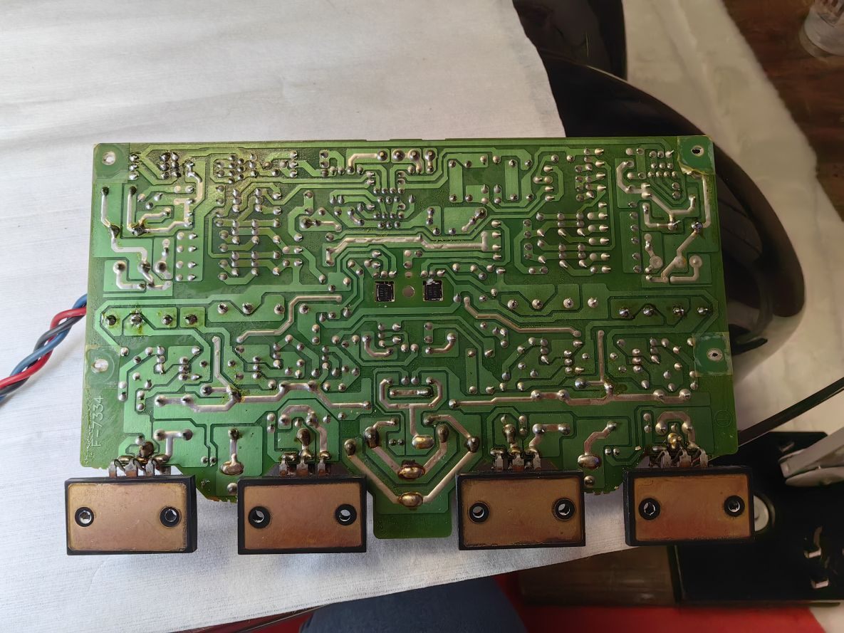

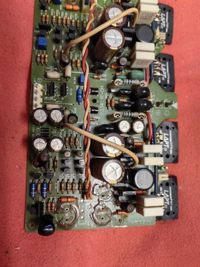

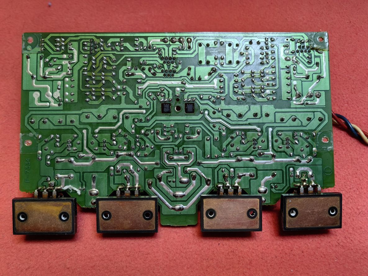

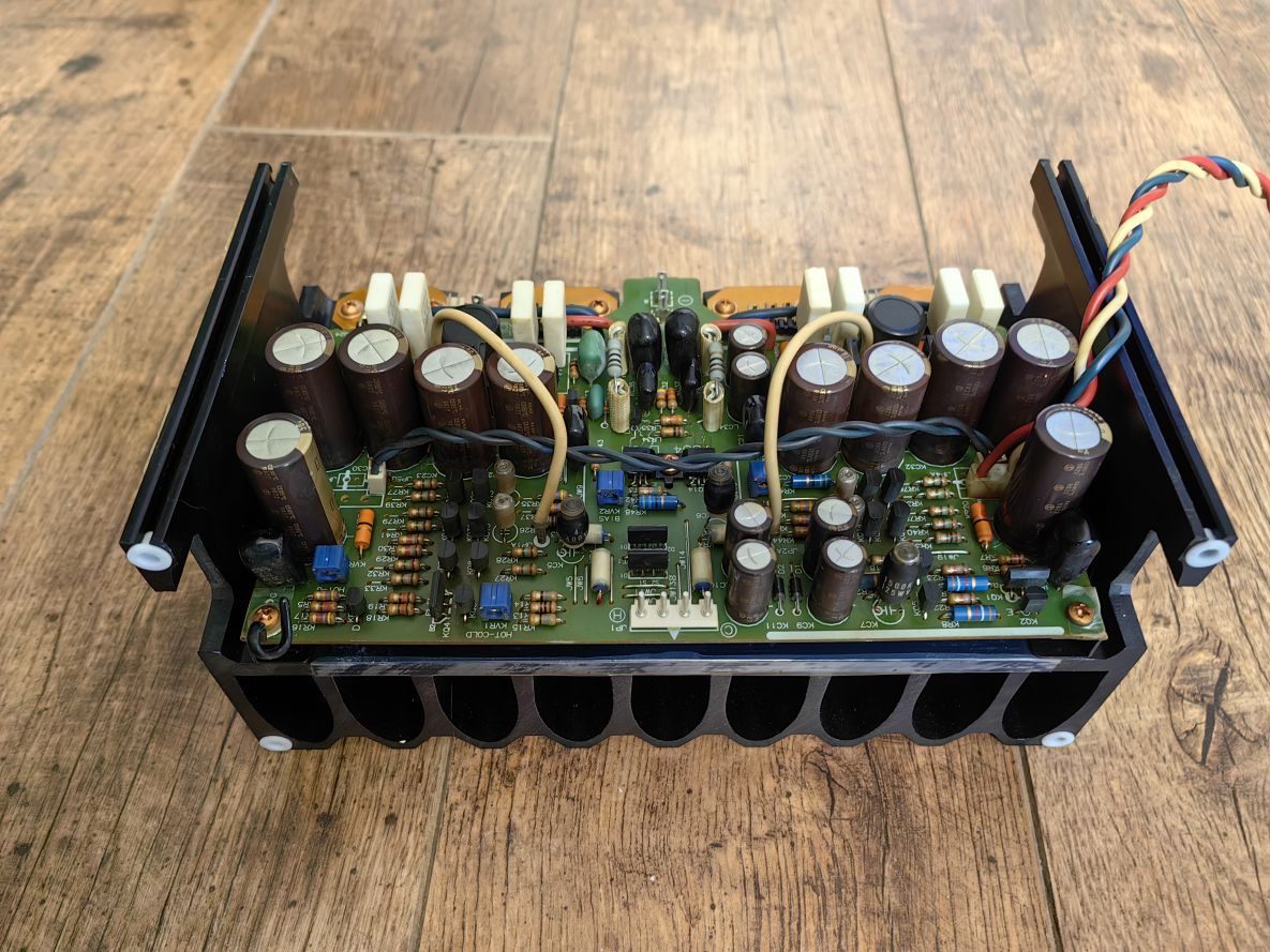

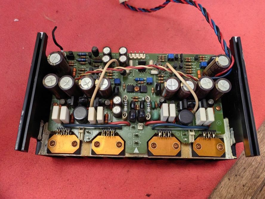

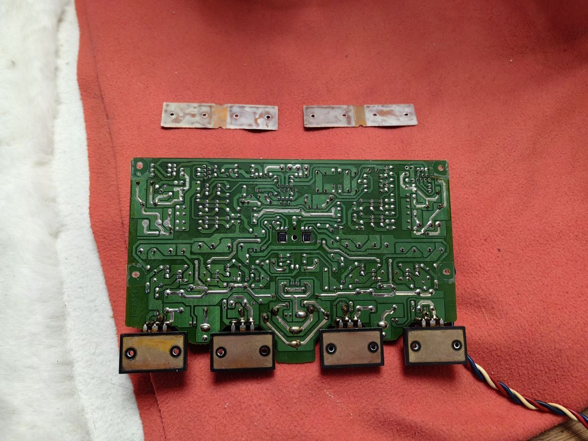

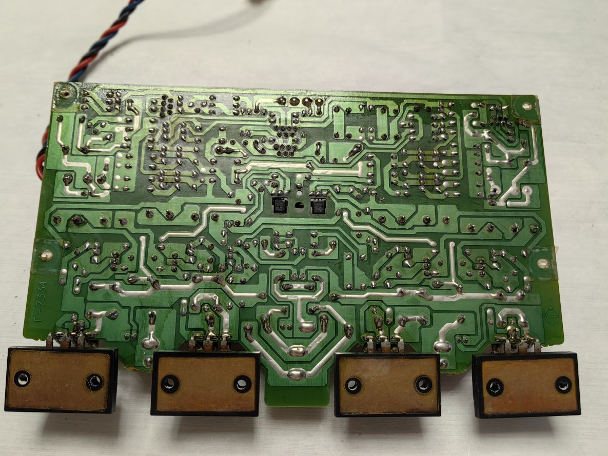

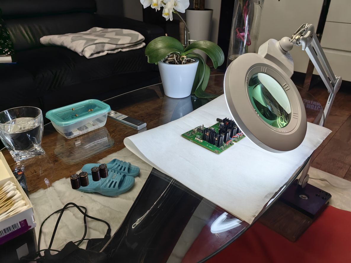

No dobra, jedziemy z drugim modułem - na początek weryfikacja oryginalności części , po zdjęciu blach - wszystkie części wyglądają na fabryczne - także komplet oryginalnych tranzystorów .
Przygotowanie modułu

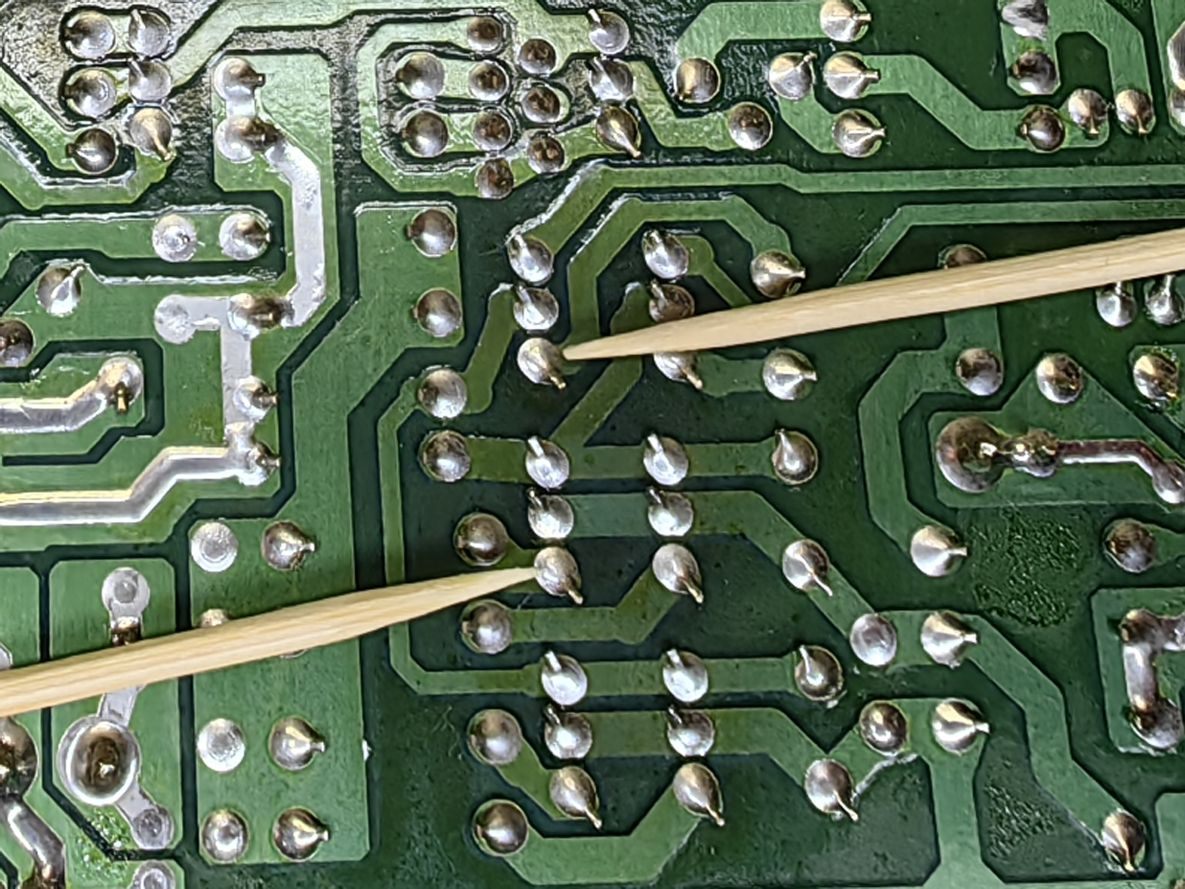

Weryfikacja płyty - na zbliżeniu widać pierścienie z mikropęknięciami - cała płyta do przelutu

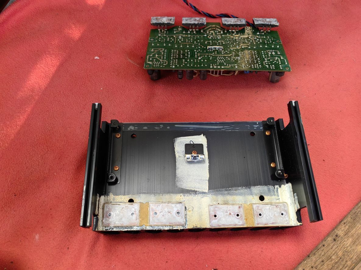

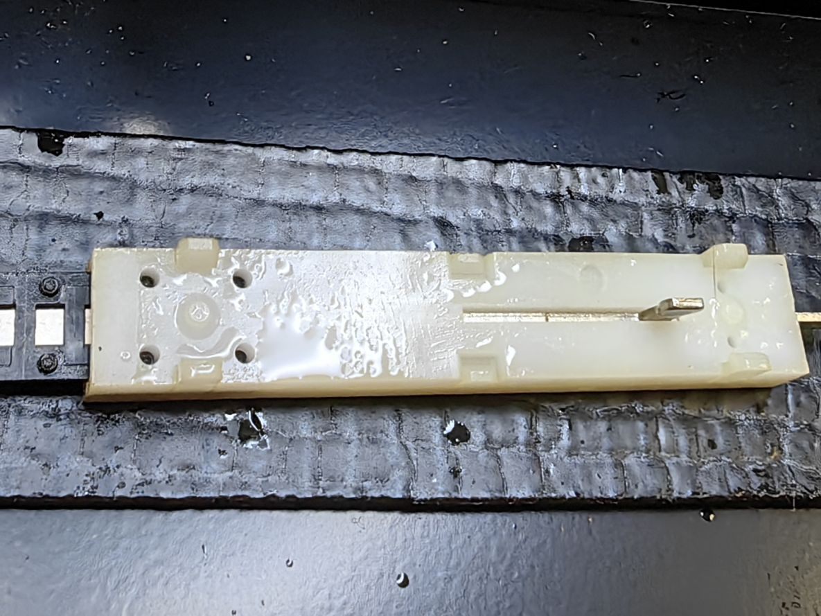

Zabawa z usuwaniem kleju ...

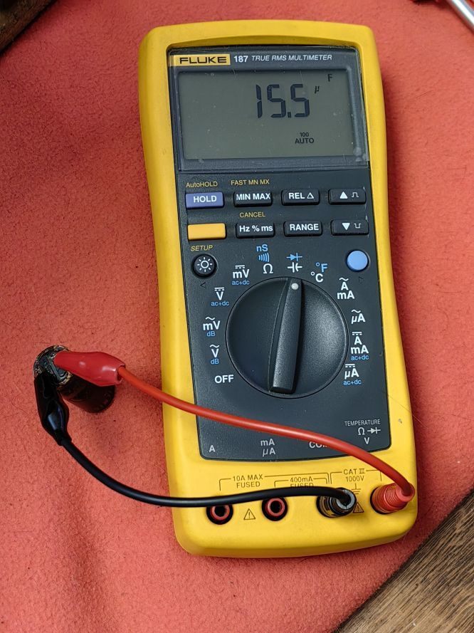

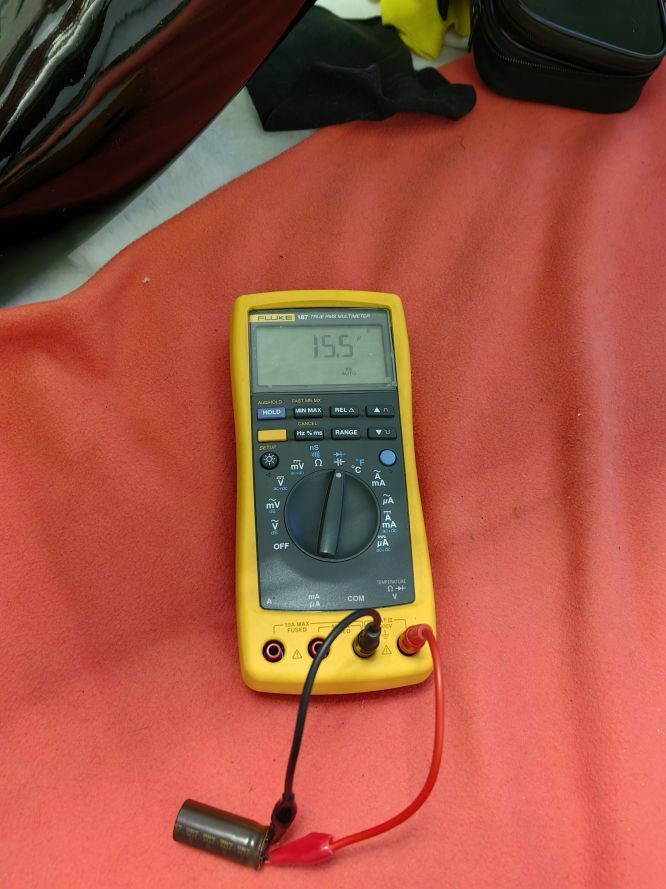

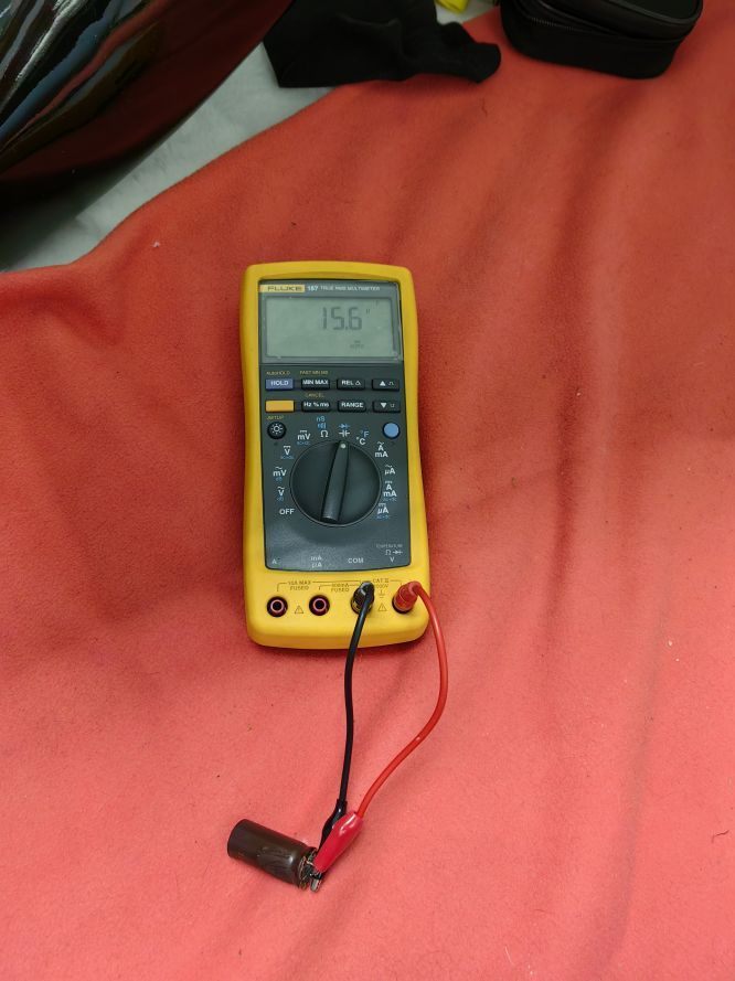

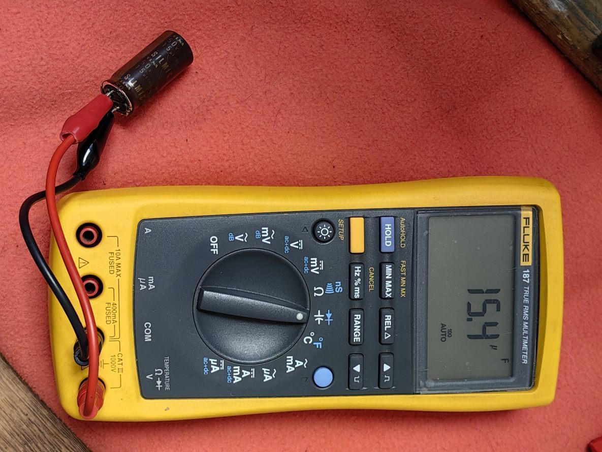

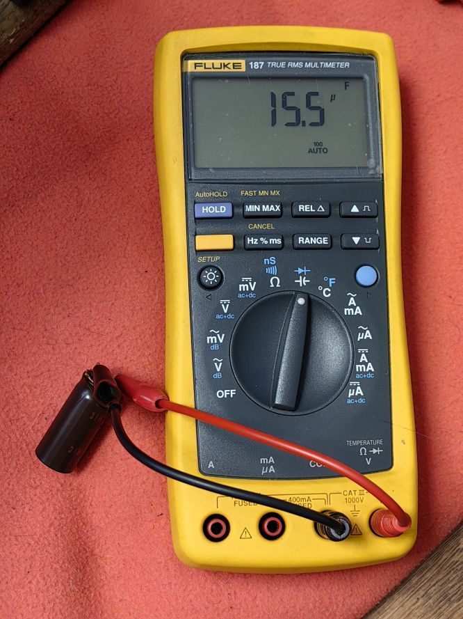

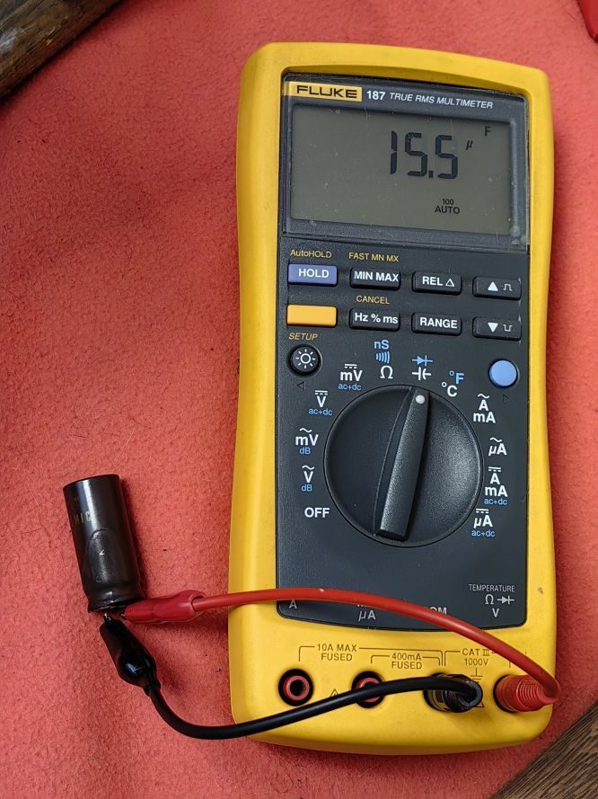

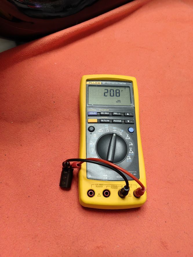

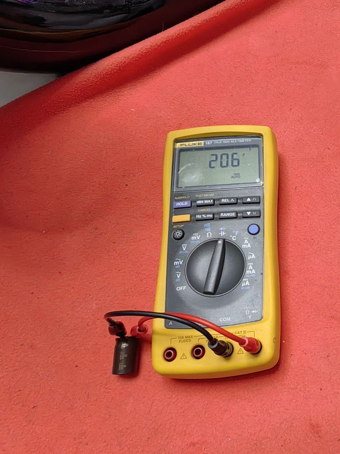

Sprawdzenie kondensatorów - 100 % wartości fabryczne !
Przelutowanie i wielokrotna weryfikacja płyty po przelucie
Składanie modułu
Jutro kontrolne podłączenie modułów i weryfikacja poprawności ich działania - potem wyjmę i zajmę się płytą zasilacza. Dziś znów 4 godzinki pękły ...

Możesz być spokojny to są kondensatory robione wg. bardzo wysokich specyfikacji.  Przewymiarowane i zrobione po bożemu. Proszę weź do ręki dzisiejszy kondensator 15 uf i porównaj z tymi . Dzieci po dzieciach. Jeszcze jak wzmacniacz ma tranzystory bipolarne to tam wieje chłodem. Dziś tylko wyjątkowe serie kondów są produkowane na 1000h w maksymalnej temperaturze a te przerastają je wielokrotnie .

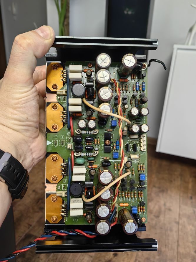

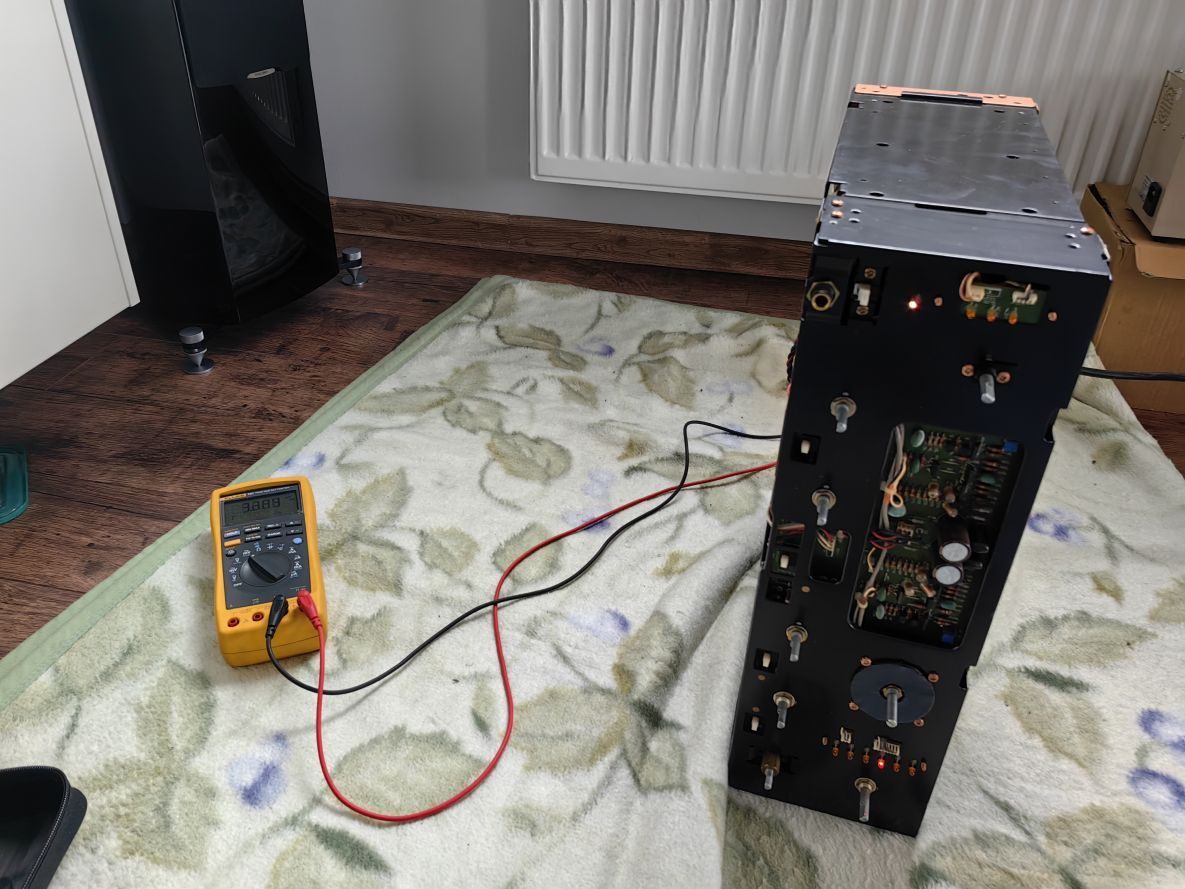

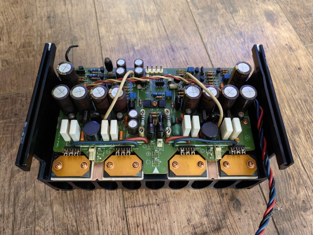

Właśnie sprawdziłem poprawność działania bloków końcówek i wszystko jest ok! Zatem pora na zasilacz. Nie wiem czy dziś dam radę bo choroba mnie cały czas rozwala ale zobaczymy...
Korzystając z okazji przybliżę Wam pewien temat o którym się w sumie nie mówi. Otóż po pracy nad modułami w zasadzie w większości przypadków wzmacniacz "nie wstaje"... Dzieje się tak dlatego, że w trakcie przywracania sprawności modułom często po podłączeniu wartości wykraczają poza przyjęte w urządzeniu zakresy tolerancji. Rozwiązaniem jest oczywiście wstępne ustawienie, szczególnie pr masy i wzmacniacz w końcu się załączy. Najprościej jest wykorzystać pewne właściwości samego urządzenia... Otóż 99% tych urządzeń "wstaje" na samym zasilaczu. Po podpięcie jednego kanału najprościej stwierdzić czy dany moduł wymaga regulacji, jeśli "wstanie" dopiero podpinam drugi - to nam zaoszczędzi szukania i stresu. Są jednak wyjątki 😀 w B2103 bardzo istotne jest, który moduł podłączymy najpierw... Jeden wstanie a drugi na pewno nie 😀 no chyba że podłączymy oba i mamy tzw złoty strzał
Piękna Ku*** ROBOTA!!!😄. Też w swojej praktyce nie spotkałem uszkodzonego kondensatora 15uF Silmic to znakomite kondensatory o żywotności na wiele,wiele lat. Często na filmach na Y.T z Azji widzę, że takim ulubionym sposobem zrobienia klienta w bambuko jest radosna wymiana tych kondensatorów na współczesne nisko impedancyjne, potem te wylutowane pojawiają się na aukcjach w kosmicznych cenach, bez komentarza.
Za skrobanie tego kleju to Pawle nobel ci się należy , straszne dziadostwo jest można zdrowie niekiedy stracić, piękna robota. tak czy siak. Dzięki za ładne czytelne fotki, miło popatrzeć.

No dobra - jedziemy dalej , na początek fotki z kontrolnego odpalenia modułów

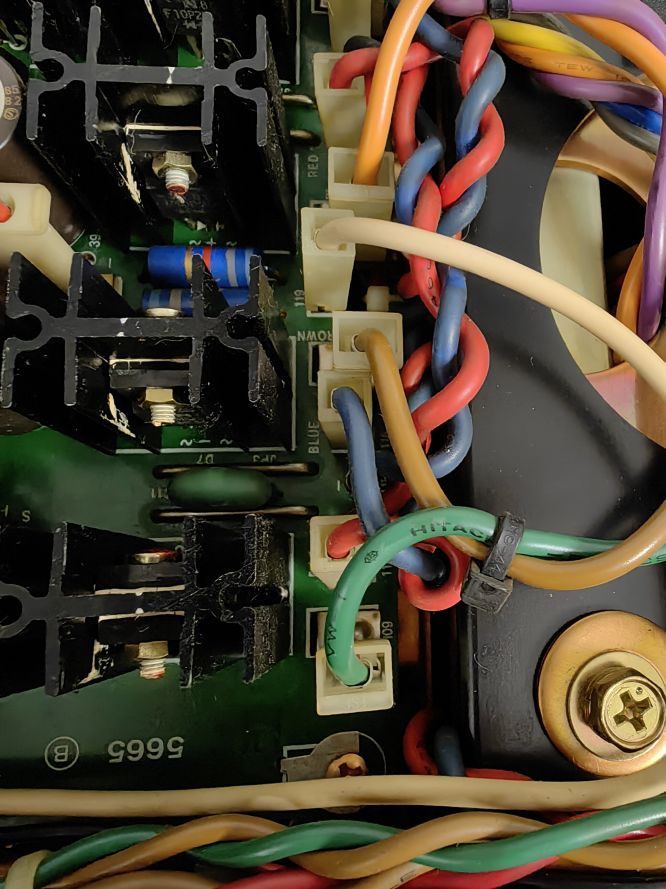

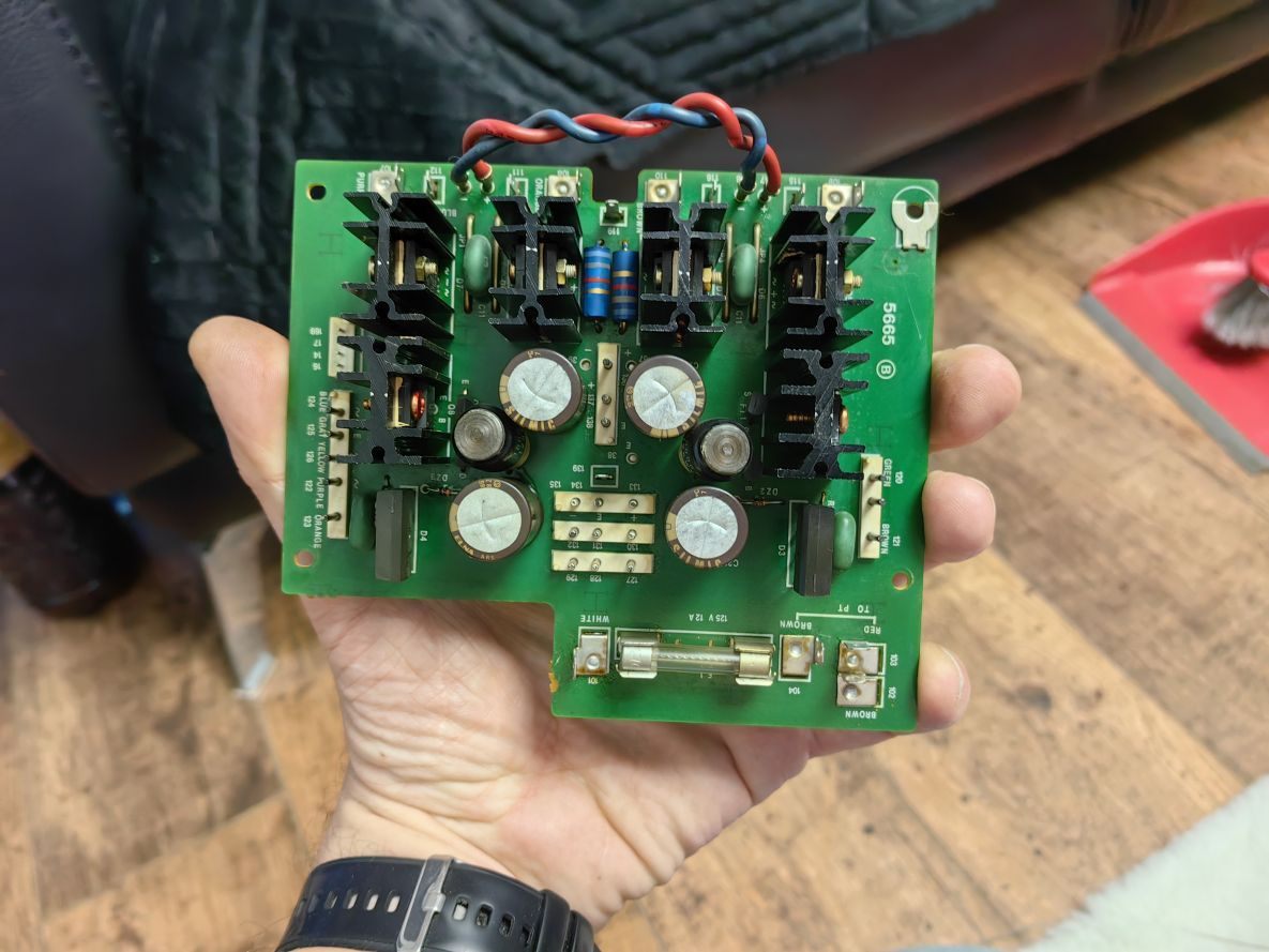

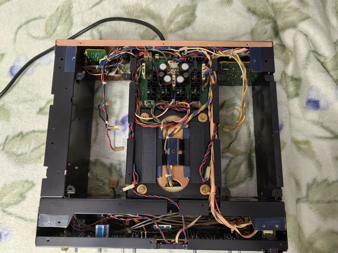

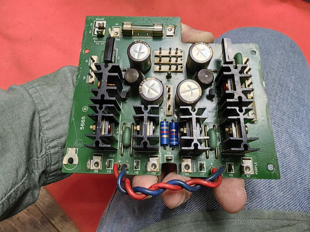

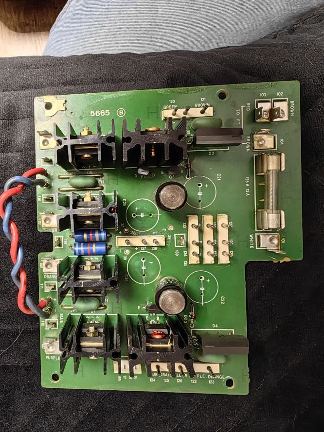

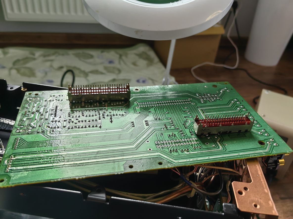

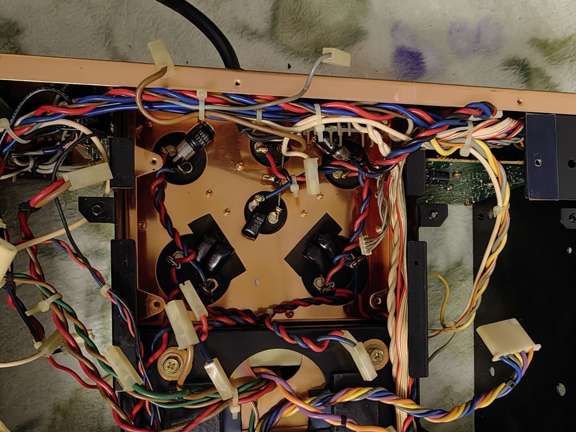

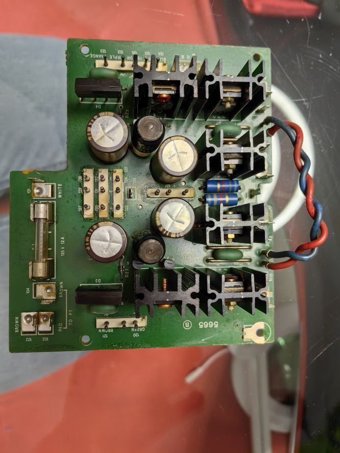

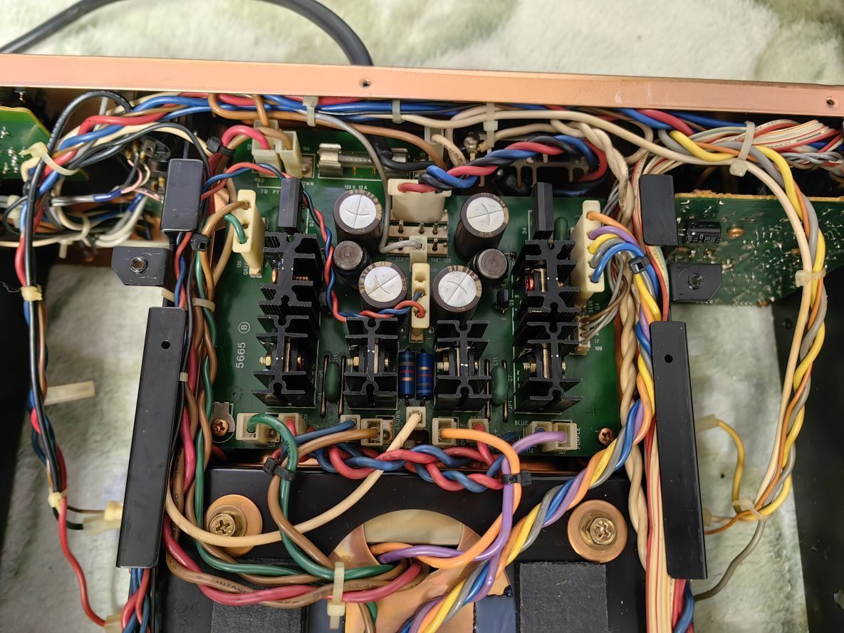

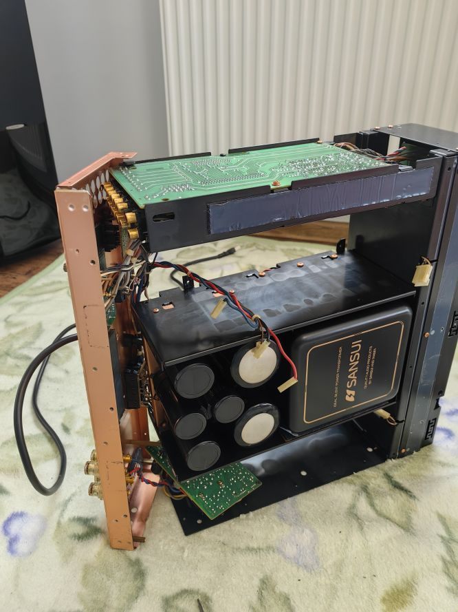

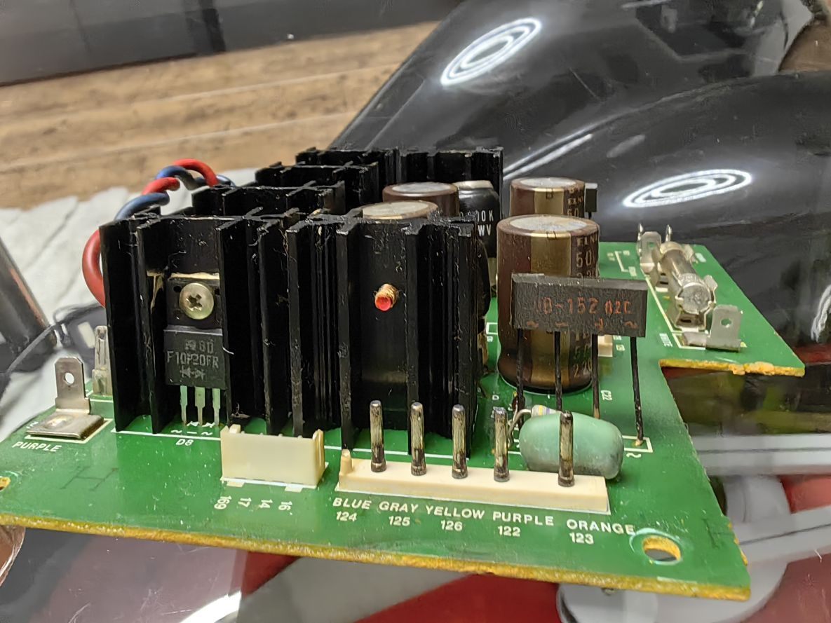

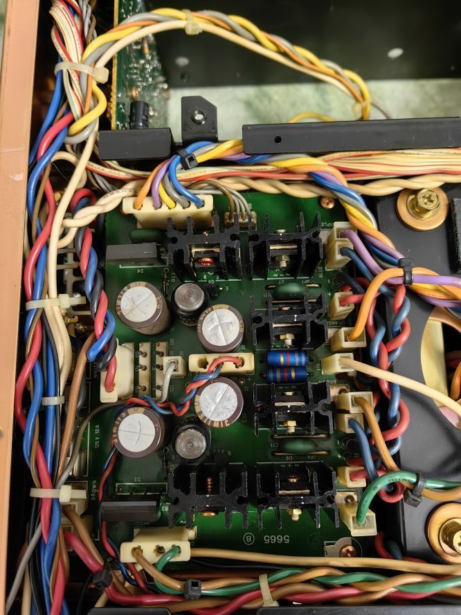

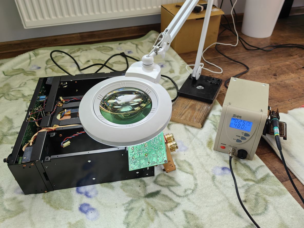

Demontaż zasilacza i kontrola stanu punktów lutowniczych

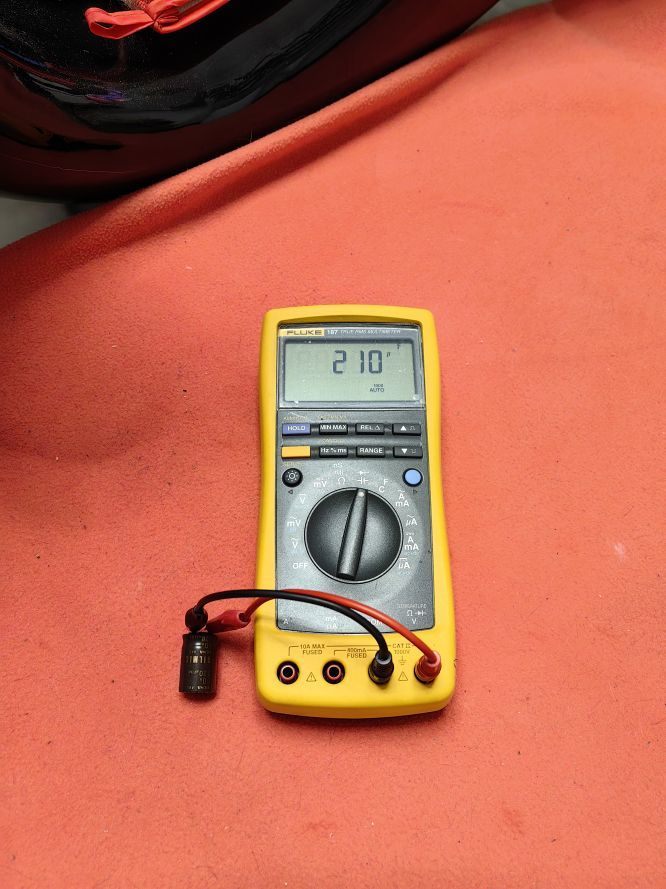

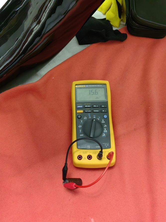

Sprawdzenie kondensatorów - tak jak sądziłem - wytrzymały próbę czasu 🙂
Przelut płyty zasilacza , mycie , kontrola i montaż

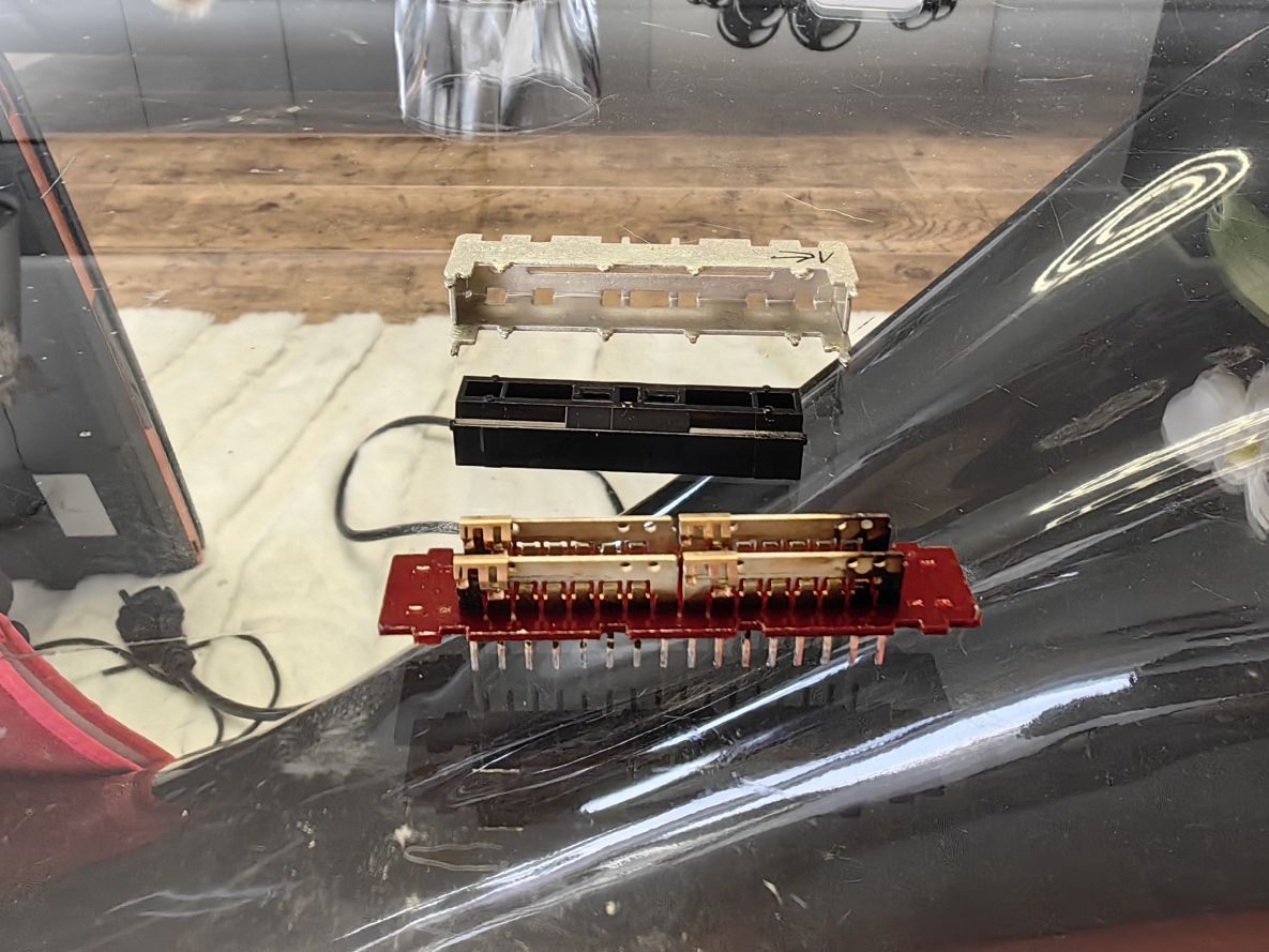

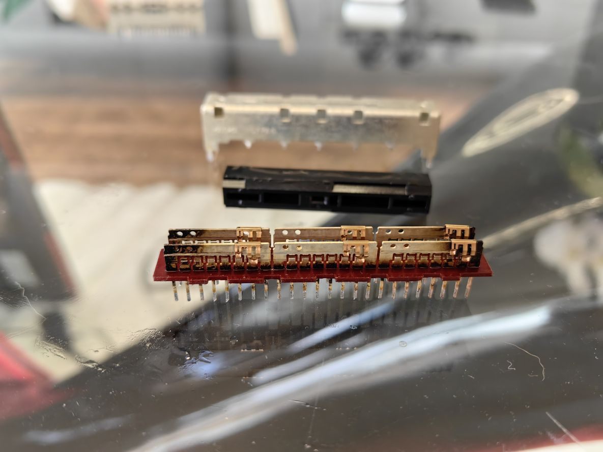

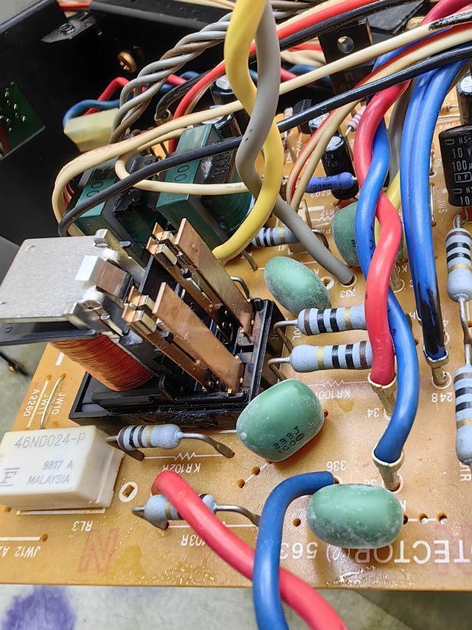

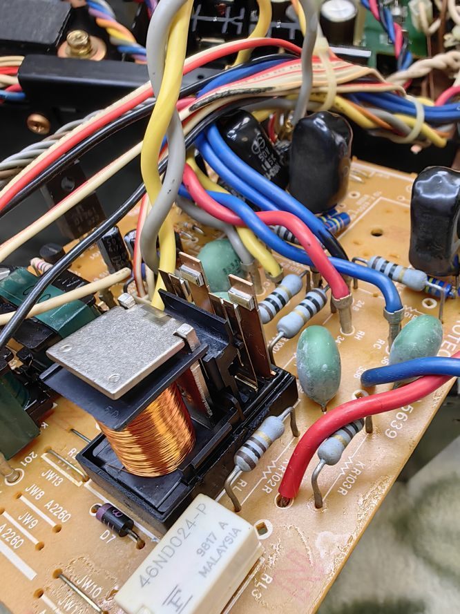

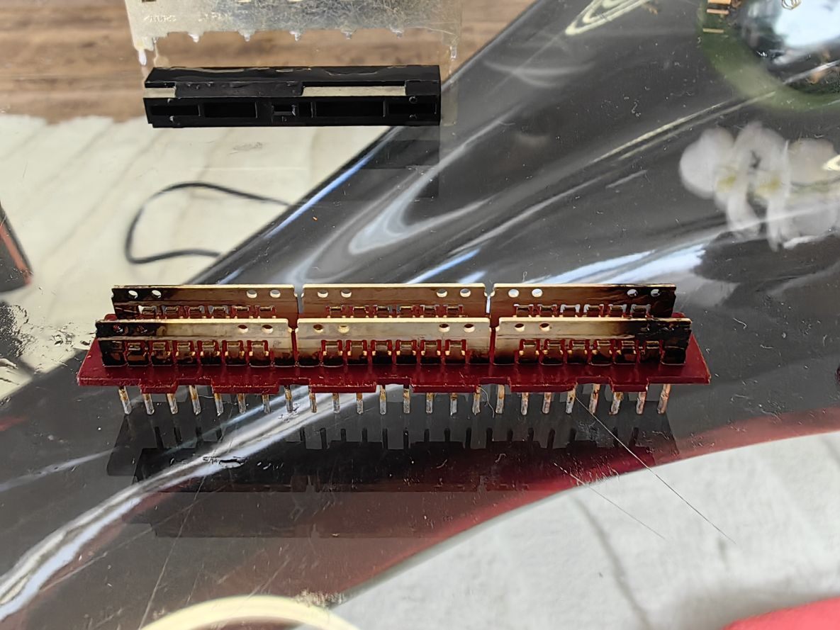

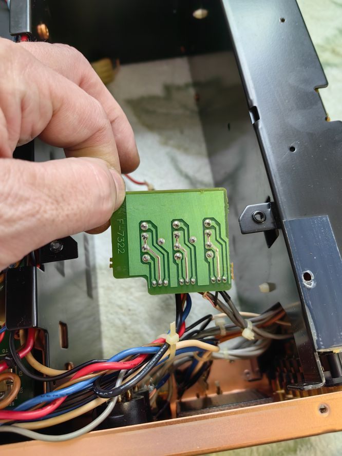

 Choroba nie odpuszcza tak więc tempo jest jakie jest ... Dobre jest to, że zasilacz po montażu odpalił bez problemu 🙂 W piątek jadę z protektorem i przekaźnikami - załączają się pewnie no ale jak jedziemy z wszystkim to nie ma zmiłuj - sam przelut protektora jest czynnością niezbędną - no i kontrolne sprawdzenie rezystancji przekaźników. Jak wszystko przebiegnie ok to w sobotę robię Front czyli selektory , switche (te mam już przygotowane i poczyszczone na zapas, tak więc tylko je wymieniam) potencjometr volume i przelut płyty pre po kontrolnym sprawdzeniu. Jutro myślę, że przelutuję sobie rca i trochę podczyszczę . Po sobocie zostanie już tylko pre phono do przelutu , składanie , ustawienie parametrów no i końcowe złożenie urządzenia. Do tej pory już jakieś 13 godzin przy nim spędziłem ... myślę, że całość zmieści się w dobie ... Tak więc opowiadania, że to trzy godzinki na krzyż można sobie w du....ę wsadzić !  Takie bajdurzenie kończy się później ponowną pracą nad urządzeniem , wydawaniem kolejnych pieniędzy a co najgorsze prostowaniem syfu po ściemach i partactwie fachowców ... i to niekoniecznie naszych rodzimych cwaniaków z "kontaktem" w ręce ...

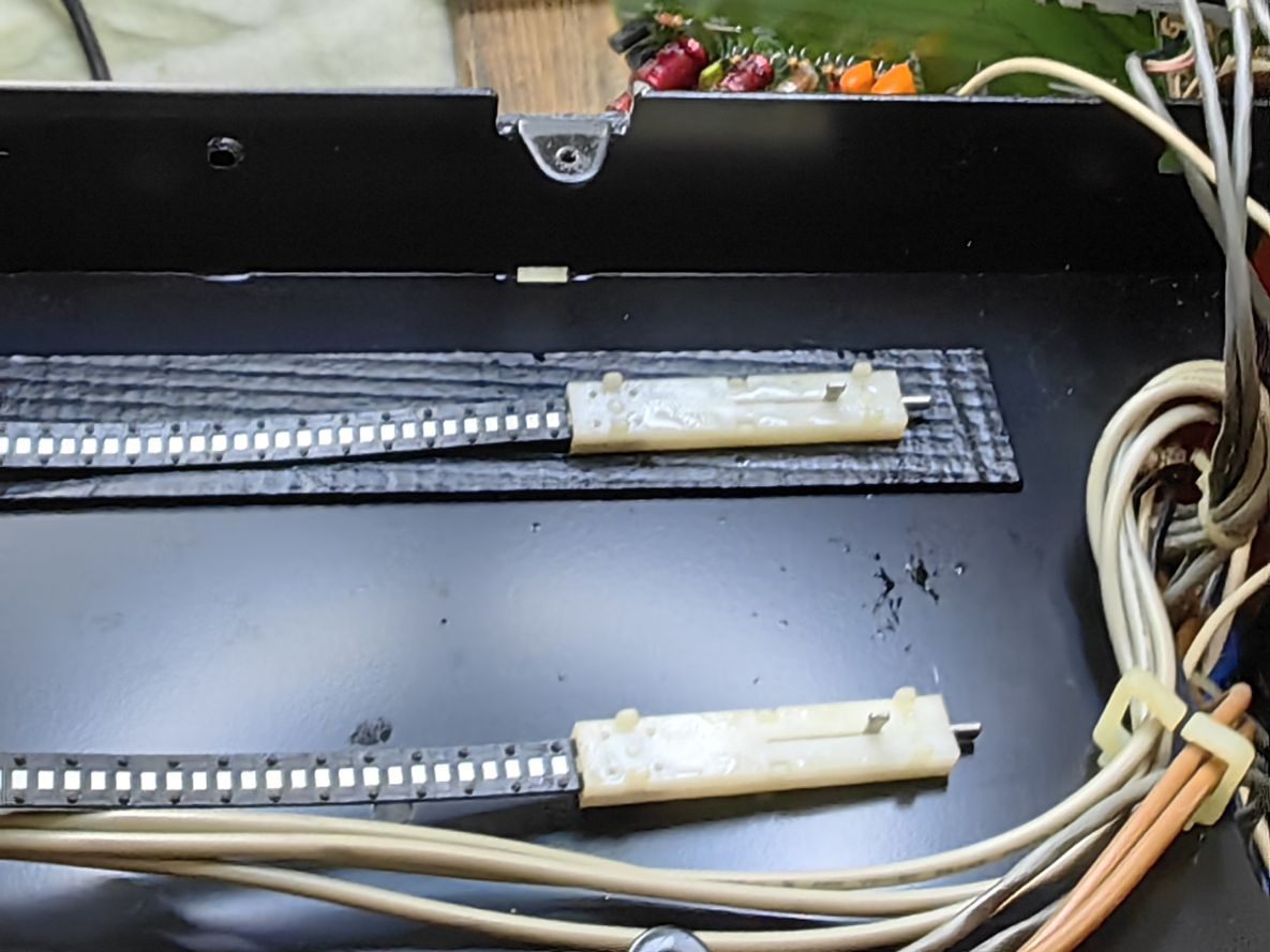

potencjometr volume
Pawełku, czy zmienisz smar spowalniający?
Zbyt lekko obracający się potek sprawia wrażenie, hmmm… kiepskie.
Ciężko obracający się potek sprawia wrażenie, hmmm… solidności i klasy 😃

Tadku generalnie nie zmieniam smaru, zostawiam część starego. Mimo, że pokrętło ma mniejszy opór to przynajmniej jest większa szansa, że się potek znów nie upierdzieli, bo to głównie to jest przyczyną pronlemów w połączeniu z brudem i drobinkami wytartych  tarcz oporowych.

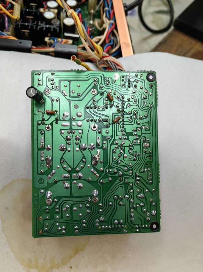

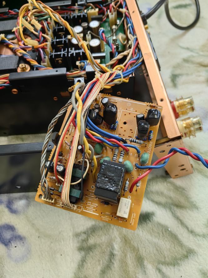

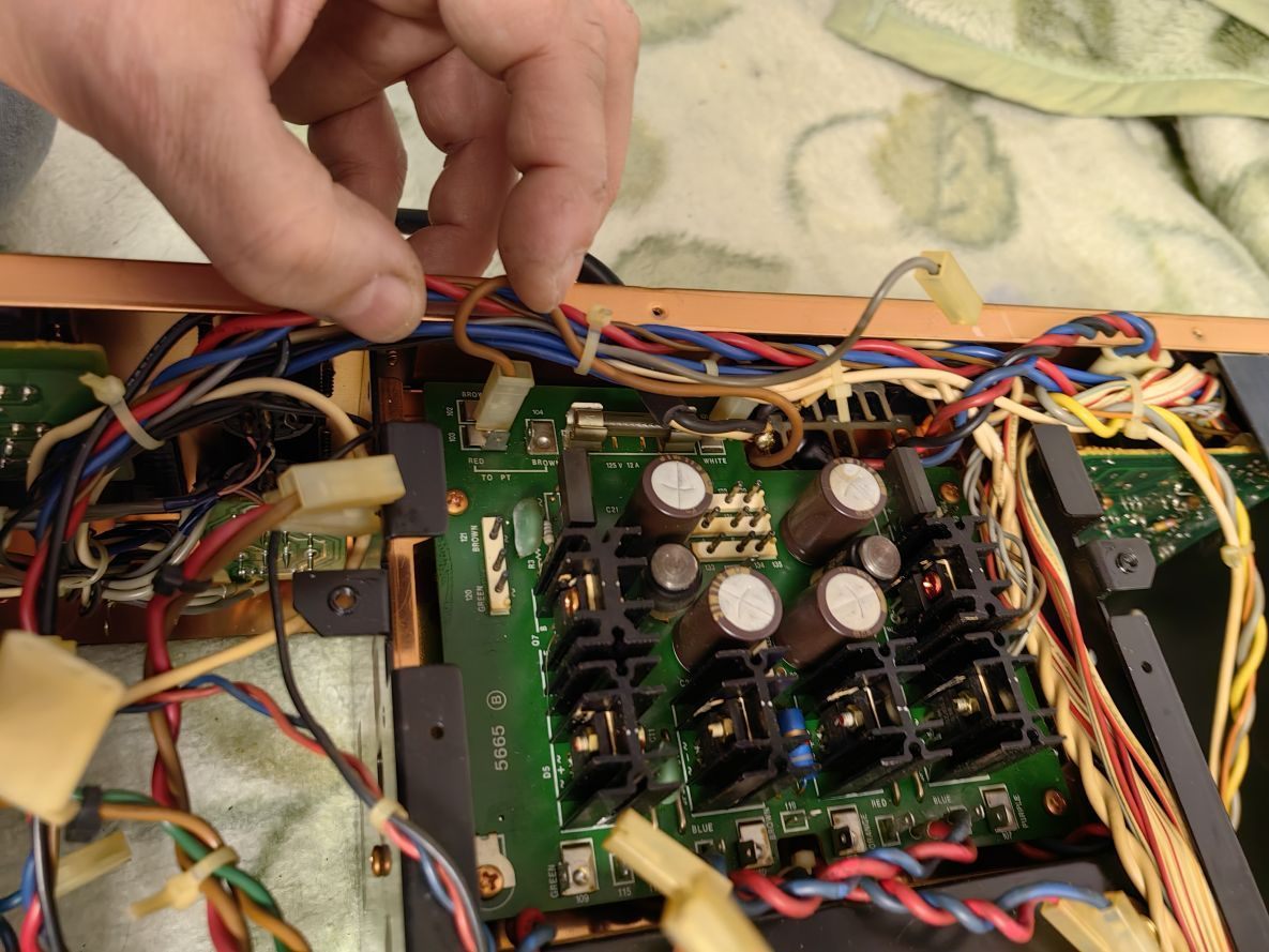

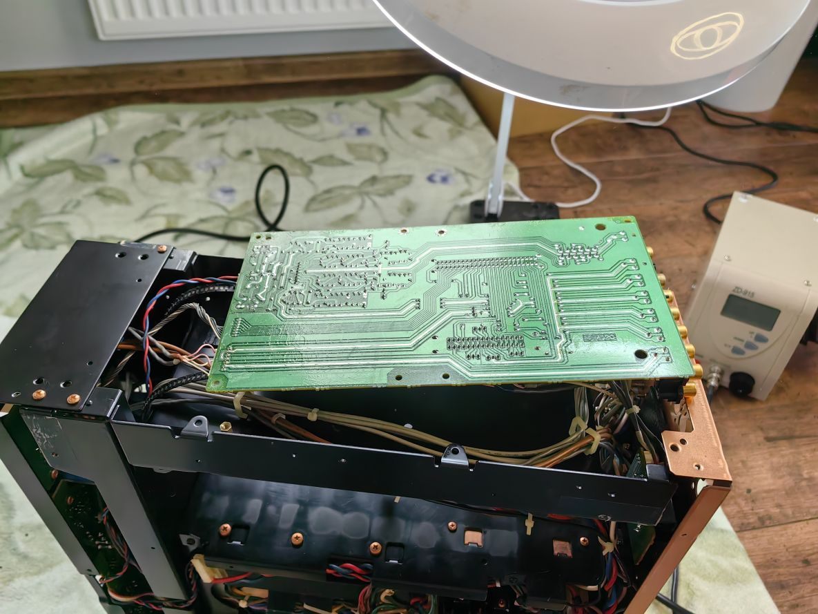

No dobra  - czas na mocne zakończenie !

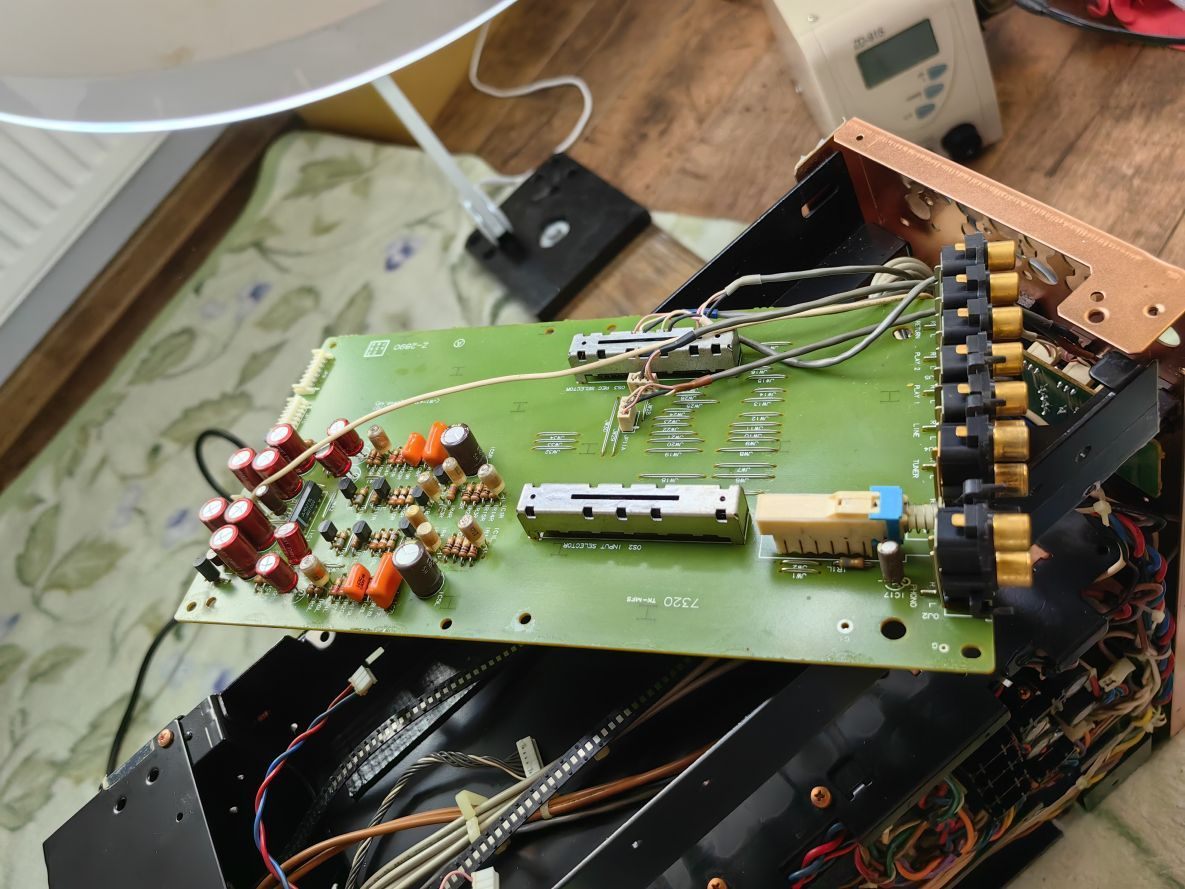

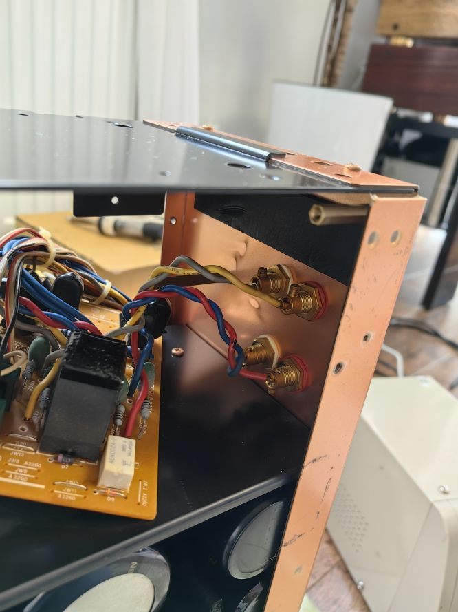

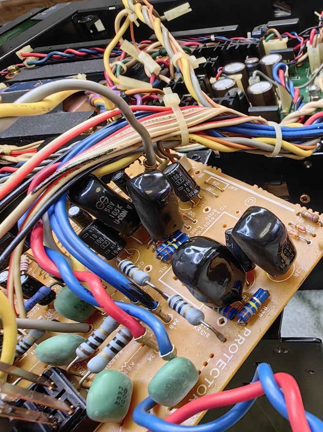

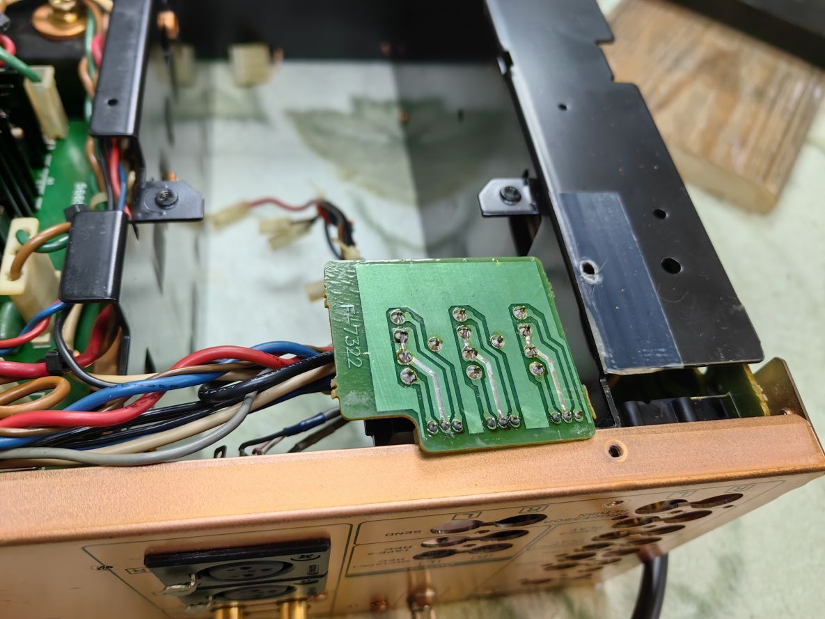

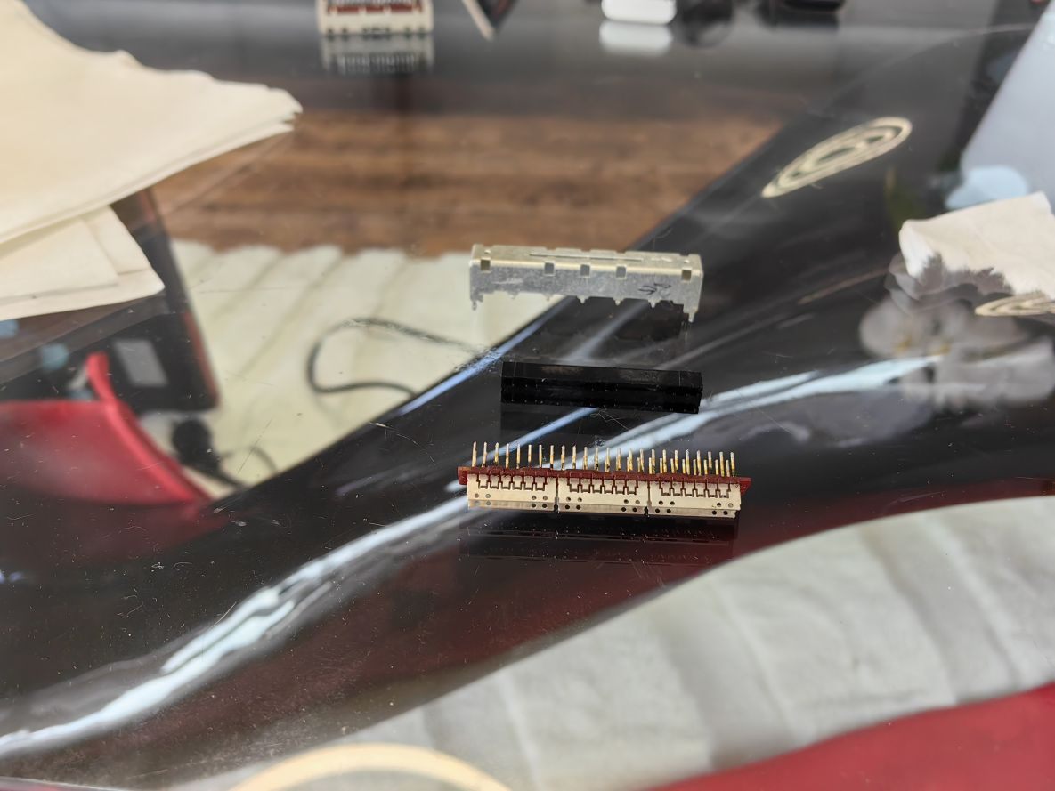

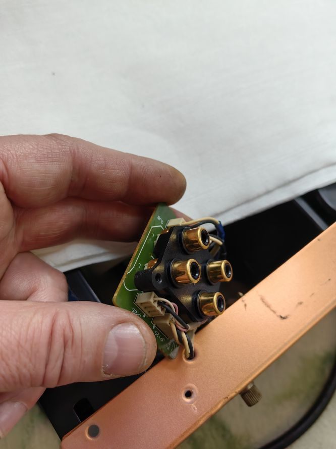

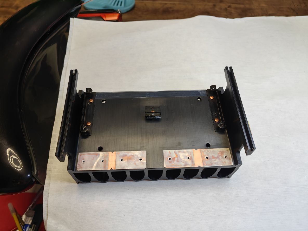

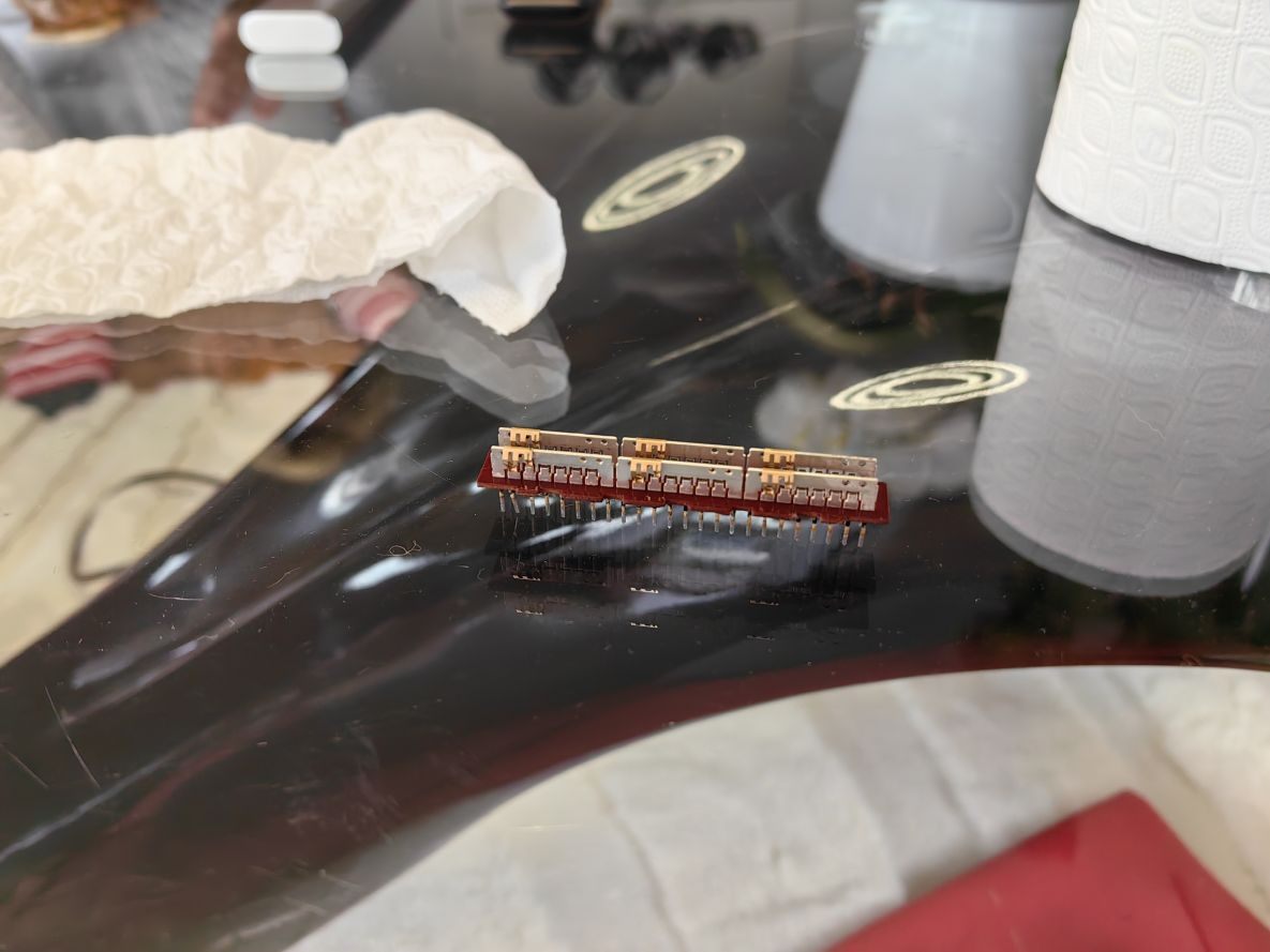

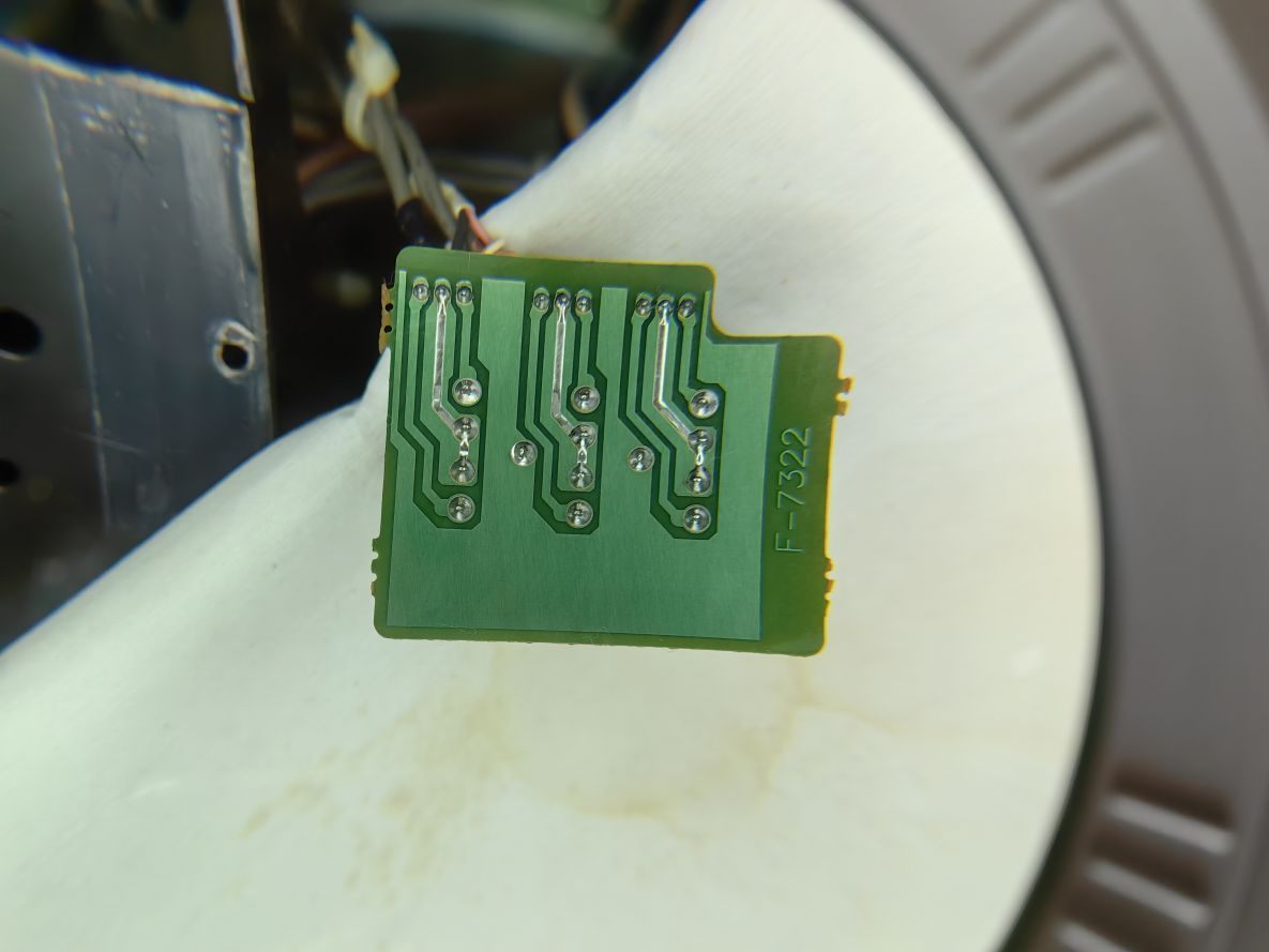

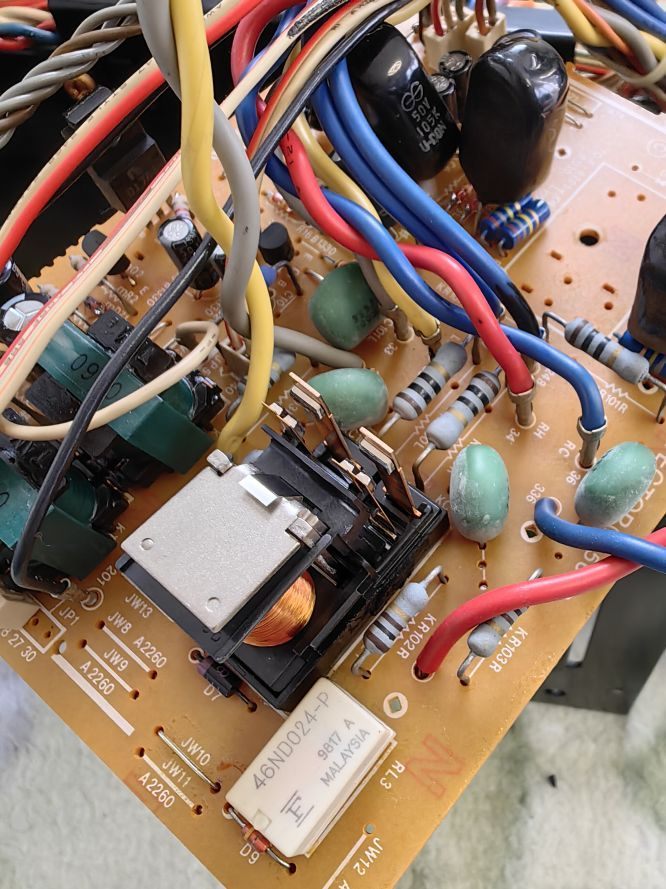

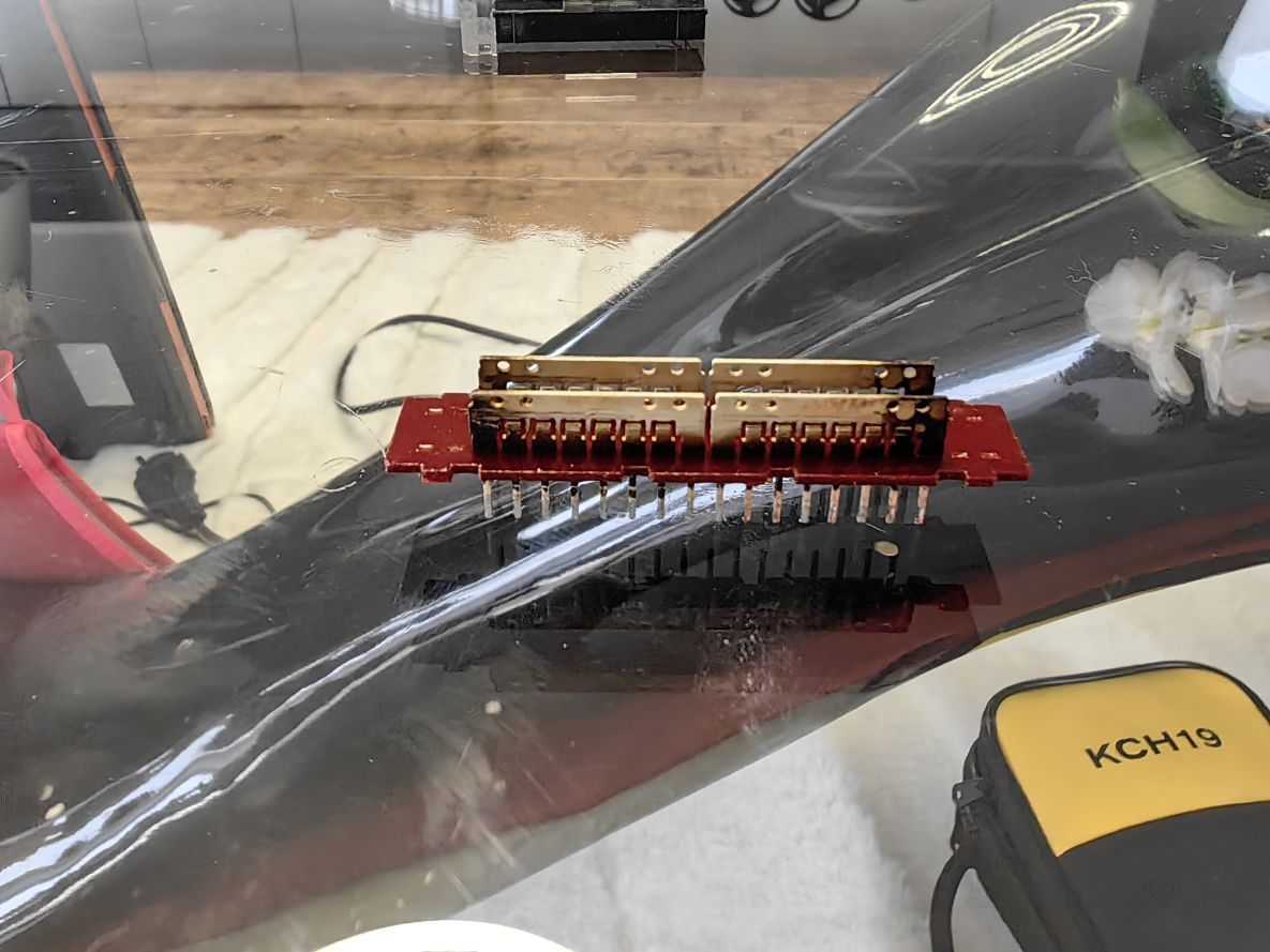

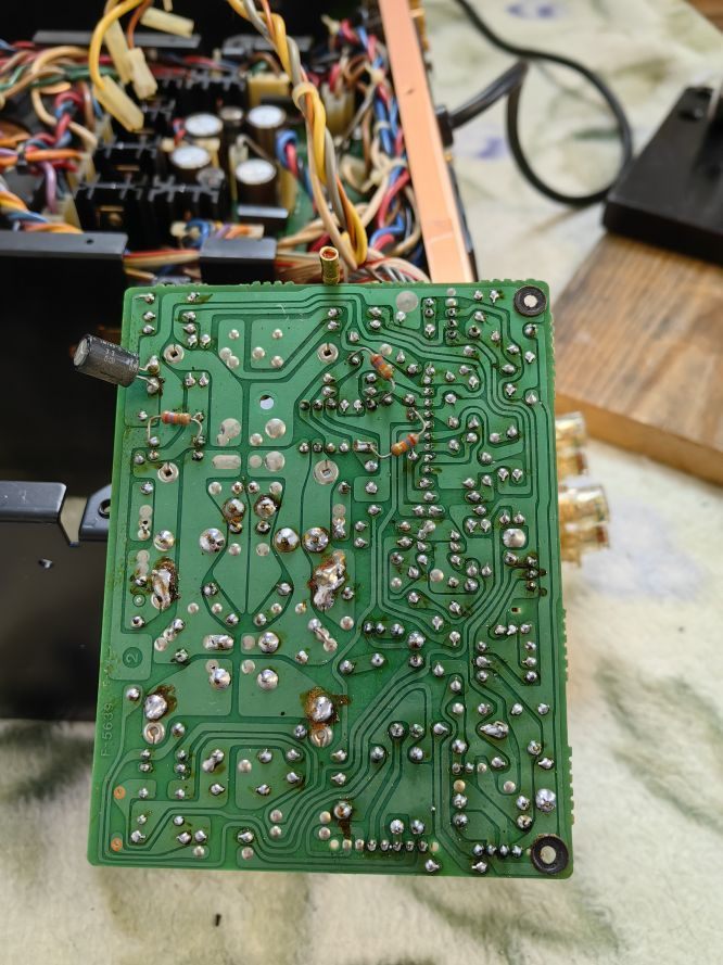

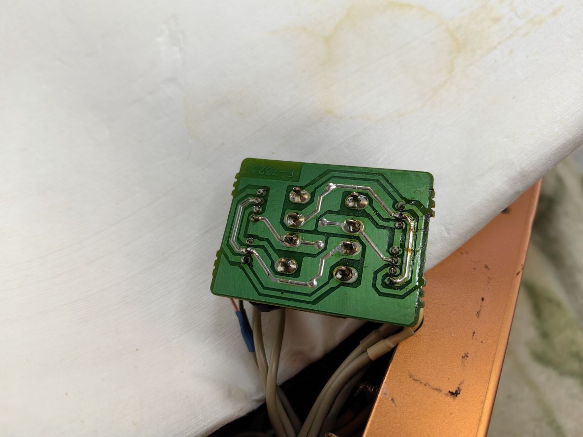

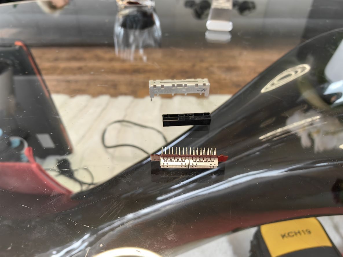

Na początek protektor i prace na czyszczeniem selektora - widać naprawdę fajne elementy na płytce , Rikeny i U-con również tam znajdziemy.

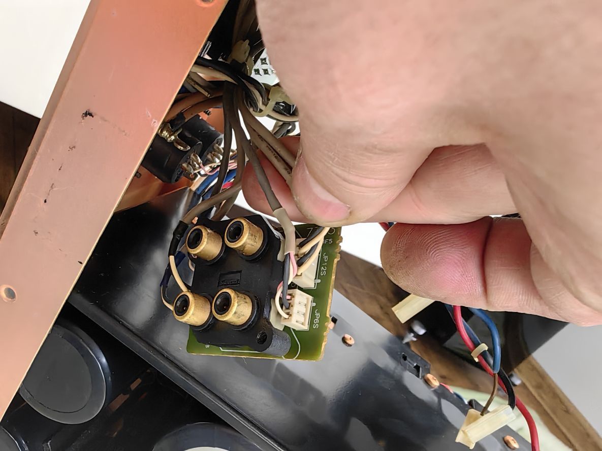

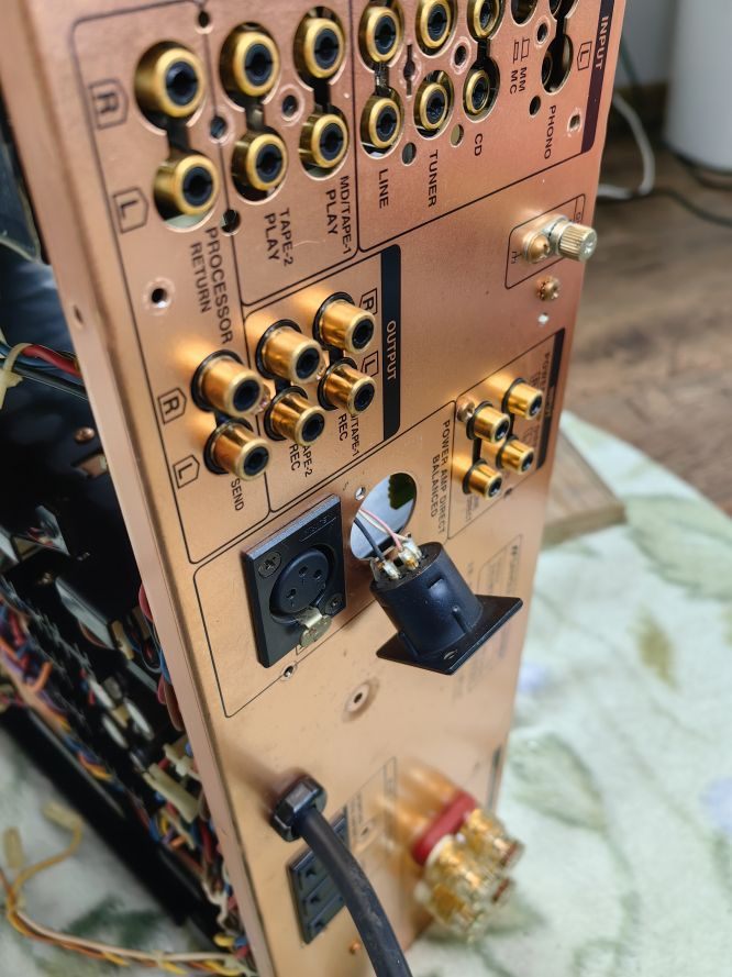

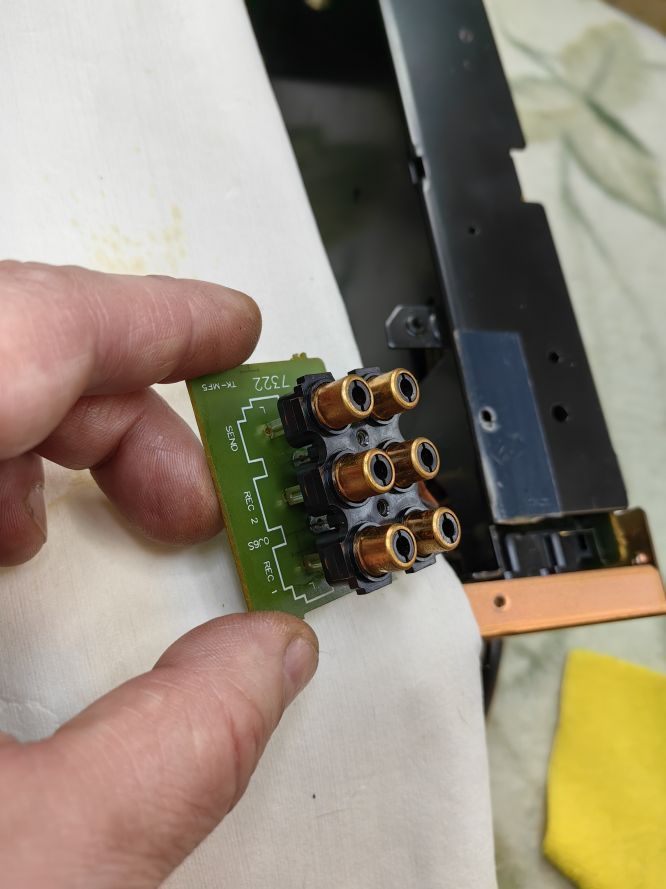

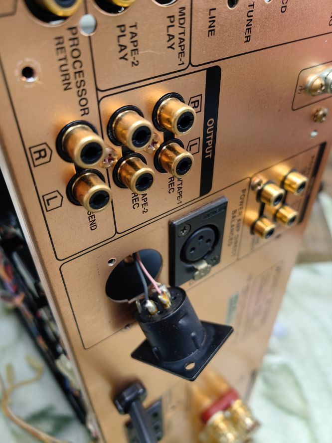

Czas na rca , najpierw pętle tape następnie wejścia bezpośrednie no i balanced - udało mi się jak widać też trochę je oczyścić co nie jest bez znaczenia !
Zwierzyna pilnuje śrubek bo ... giną ... 🙂

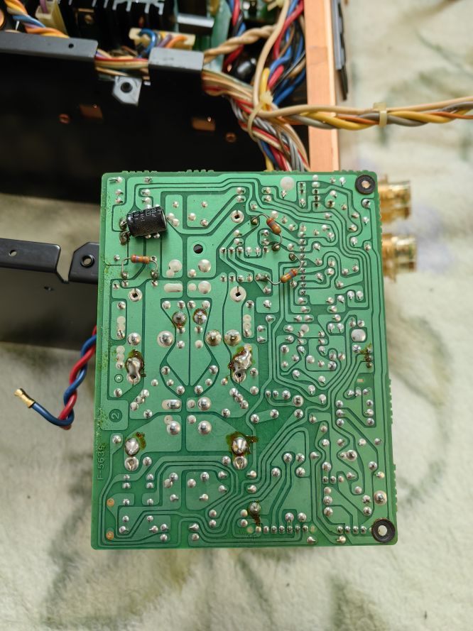

No i teraz przechodzimy do pre phono no i sekcji selektorów wejść oraz pętli magnetofonów bo też są na tej płycie , będą emocjonalne wylewy no ale sami zobaczycie dlaczego ...
O żesz kur...a ! Nasi tu byli !!! ...
Dobra odsysarka nie jest zła ...
No dobra - teraz patrzcie bo nie będę powtarzał ... i niech mi nikt tu nie wyjeżdża, z serwisem w Japonii , Laponii czy wyspach owczych ...
