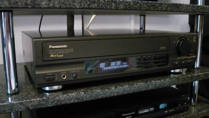

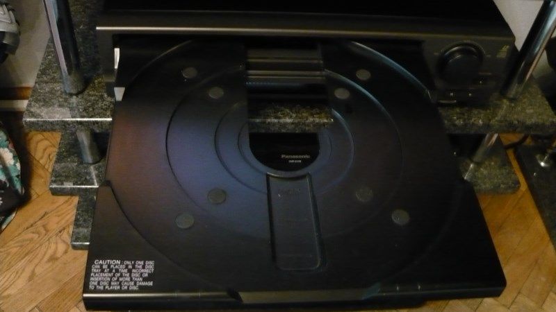

Heeeeeeee, fajnie jest być zakręconym. Dostałem dzisiaj w zaprzyjaźnionym serwisie Laser Disc Panasonic'a. Podobno nówka, postał trochę na wystawie. Jako, że w Polsce tego nie było, pracuje w NTSC. Trzeba zakupić jakiś koncert na ebay'u. Jeszcze się nie dobrałem do niego.post-32130-0-33997100-1347143849_thumb.jpgpost-32130-0-43878800-1347143874_thumb.jpg

Heeeeeeee, to prawda, zabawki się należą. Właśnie już nowa do mnie zmierza - Transport SL-Z1000. No i koniec z CD-kami. Tylko trzy modele wyszły w drewnie i wszystkie będę miał :-) Teraz zapoluję na DATa SV-D900.
SC-5, BB-5, 2 x SM-5, SA-1, DCD-SA1, B&W 802N
Laserdisc łyka też zwykłe CD i CD-Ry.
Tak, CD czyta, CD-Rów nie mam, nie nagrywam. No i LD były dwa rodzaje. Normalne, duże i coś jakby single ( taki kupiłem ), wielkości singla analoga.
Patrz też czy to PAL czy NTSC ;)
Fajnie by było porównać je do DVD średniej klasy.
