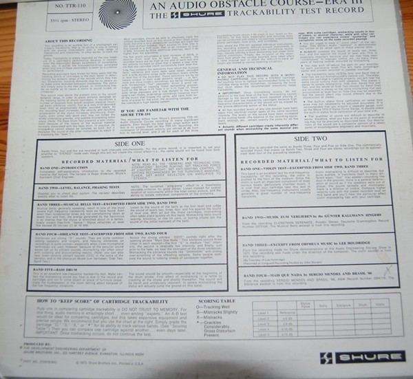

dobra, to i ja się zapytam o ustawienia. mam płytę testową shure'a na której ramię jelco (z obojętnie jaką wkładką)nie jest w stanie dojść nawet do trzeciej ścieżki w teście basu. przerzuciłem to ramię z jednego lenco l-78 do drugiego, popracowałem solidnie nad poziomowaniem ramienia i talerza i basu zrobiło się tyle, że igła nie jest w stanie śledzić poprawnie rowka i od 3-go poziomu "popiarduje". zdarza się to także czasem na zwykłych obfitujących w bas płytach, więc problem jest realny. wszelkie inne dzingle (dzwonki, sybilanty i inne) ramię przechodzi w cuglach. jaka może być przyczyna?
załączam foto mojego testu.
pzdr
j.1
