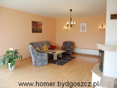

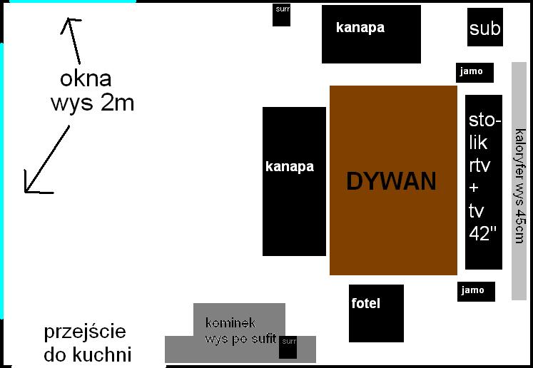

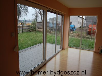

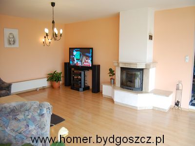

Pomóżcie mi w doborze ustawienia sprzętu, żeby wszystko ładnie współgrało. Obecnie mam takie jak na obrazku, niestety pogłos za duży i denerwuje.
Jak Waszym zdaniem można temu najlepiej zaradzić?
Wymiary pokoju to 7,5m x 5,2m
ściany i sufit: płyty GK
podłoga: panele
Na rysunku widać obecne ustwienie.
Nie sugerujcie się meblami, sprzętem i ustawieniem na zdjęciach - te fotki tylko po to żeby pokazać "na żywo" jak ściany wyglądają.

Przy tak gołych ścianach i takiej podłodze, będziesz miał zawsze pogłos jak w kościele.
Musisz skasować wędrowanie dźwięku po pomieszczeniu,i odbijanie się od ścian.
Jakieś dzieło sztuki na ściany przeciwległe do glośnków, coś tłumiącego na podłogę.Może oderwij kolumny od podłogi

ło stary nie pograsz w takim pomieszczeniu, słabe wytłumienie = odbijanie się dźwięku, echo, pogłos, buczący bas. do tego jeszcze te witryny szklane. wiem bo mam podobne pomieszczenie, fakt taki salonik i do tego jeszcze kominek :) bajka.

Ok więc tak-zdjęcia nie pokrywają się z tym co narysowałeś na planie. Trzebaby kanapę postawić tyłem do okien żeby uzyskać to co jest na planie. Kaloryfer znika z tego miejsca(panele dzwonią jak cholera) rozwiązaniem jest ogrzewanie podłogowe. Kanapa wyjeżdza do miejsca za kominek w stronę okien. Do tego miejsca na podłogę wykładzina na tylną ścianę korek na podkład potem można przykleić tapetę. Potem ustroje akustyczne. Napewno znajdzesz na tym forum mnóstwo pomysłów na zrobienie czegoś we własnym zakresie jak i zaproszenie firmy która wszystko pomierzy i zbuduje odpowiednie pochłaniacze rozpraszacze pułapki. Jak już ten etap będziesz miał za sobą to napewno pomożemy tobie dobrać coś pasującego do twoich preferencji muzycznych. Myślę że na początek żeby 40m2 nagłośnić przyjemnym dźwiękiem wystarczy 30000pln oczywiście sprzęt używany. Powinienieś jednak wspomnieć jakich gatunków muzyki słuchasz to będzie łatwie określić obszar poszukiwań sprzętu.
