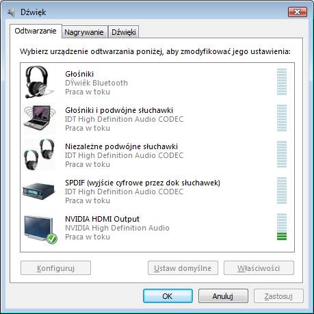

Witam mam od jakiegoś czasu Philipsa 37PFL9604 i dopiero teraz zauważyłem że jak podłączam komputer po HDMI to na 4 wejściu nie ma obrazu? Model ten ma 4 wejścia HDMI z tyłu ponumerowane od 1-4 i 5 na bocznej stronie, sprawdzałem wszystkie pod laptopem działają 1,2,3 i 5 boczne. Czy jest coś o czym nie wiem, tak ma być czy to 4 HDMI jest uszkodzone?
Ponadto druga kwestia na żadnym z gniazd nie ma dźwięku? Podłączałem laptopa po HDMI, HDCP w pełni obsługiwane, na wskaźniku głośności w windowsie dźwięk "podskakuje" a TV głuchy? Laptop sprawdzany na innym TV Panasonica i na tym samym kablu - wszystko jest ok!? Czy mam już zacząć się martwić :-/

Dołączam screeny z laptopa (obraz na TV po podłączeniu HDMI-HDMI)
Jak widać dźwięk powinien być.

musi działać coś źle robisz.
testowałem modele Philipsa i seria 9xxx gra bez problemów z kompa.

Jak w sterowonikach grzebane = będzie trudniej.... .
1. Pierw sprawdź laptopa na innym TV (jak nadal nie ma dźwięku)....
2.przy wył sprzęcie zepnij TV z laptopem, włącz TV na dane wejście i potem laptopa...., jak załaduje się Windows (dźwięku brak), wybierz (Fn+ ????) TV jak jedyny monitor i przeładuj....,(jak nadal nie ma dźwięku a tylko TV świeci) zainstaluj teraz od nowa sterownik (ale tylko HDaudio, jak jest osobno) i przeładuj (przy starcie windowsa powinien laptop sam rozpoznać TV i dobrać ustawienia).

Sprawdzałem 2 laptopa kolegi który hulał na jego plazmie Panasonic-a, więc coś jest na rzeczy z moim filipem raczej. Sprawdzę jeszcze startując system od nowa podczas aktywnego połączenia HDMI. Dzięki za rady.
Heh, udało się :-) długa historia i zupełnie przypadkowo :-)
Walczyłem z Aero na badziewnej Viście, przeinstalowałem sterownik grafiki na najnowszy, ale Aero nie ruszyło, bo dłuższej walce okazało się że problem był co ciekawe z aplikacją serwera multimedialnego "Philips Media Manager", otóż w momencie uruchomienia aplikacja zabijała tryb Aero w Windowsie.
Po tym wszystkim postanowiłem sprawdzić jeszcze raz dźwięk na HDMI, podłączam klikam na mp3-ójkę uruchamia się WPM iiii ... cisza, ale tak właśnie zaczynała się jakaś piosenka ;-) po chwili ku mojemu zdumieniu popłynął dźwięk! :-D
Tak więc mój Philipsiak wygląda na sprawny :-) jednego czego jeszcze nie rozumiem dlaczego laptop kolegi też nie działał skoro na innym TV nie było problemu? jakiś koszmarny zbieg okoliczności czy może też HDMI w Philipsie wymaga innego sterownika? dziwne...
