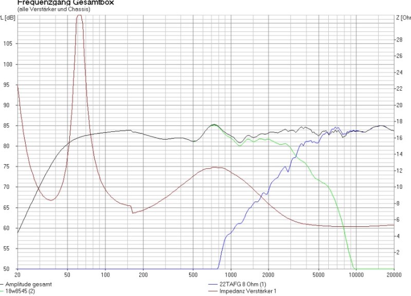

Właśnie skończyłem obudowę do nowych kolumn z głośnikami 18W8545 i 22tafg i zrobiłem pierwsze pomiary. Zdjęcie poniżej. Mam pytanie jeżeli chodzi o górkę przy 700 Hz. Niektórzy producenci ją zastawiają (Akustyk, Esa, Wilson Audio. Nawet w Klang und Ton jak robili clona Watt Puppy to tą górkę zostawili ponieważ tak samo było w oryginale natomiast Troelsgravesen we wszystkich projektach z18w8545 ja wycina przy pomocy pułapki częstotliwości. Jak myślicie zostawiać czy wycinać?
https://www.audiostereo.pl/topic/63463-zwrotnica-do-18w8545/
Tak to wygląda n.p. u Akustyka
Wartości już znam L około 2mH R około 7 Ohm a C około 20 uF. Pytanie tylko czy dziura w impedancji nie odbije się źle na brzmieniu? Najlepiej było by spróbować ale cewka w szeregu do głośnika ma w obu przypadkach inną wartość. Dla wersji z pułapką to 1mH a bez około 1,8mH. Cewki będę odwijał z 2,6 mH bo akurat takie mam i jak odwinę do 1mH to już nie ma odwrotu.
Zwiększając cewkę główną, oraz tę z pułapki, jak również zmniejszając kondka w pułapce i zwiększając jej rezystancję można dostać płaski SPL wypadkowy bez dziur w impedancji.
BTW - dziura w impedancji oznacza że te 7ohm będzie się po konkrecie grzało.
Pierwsza zwrotnica bez pułapki zrobiona. Na razie jeden kanał.
Dołączam zrzut ekranu symulacji w SimBoxie i z pomiaru. Brzmi poprawnie. Jak na razie nie oceniam dźwięku bo wiem z doświadczenia że w stereo może być kicha a może być o niebo lepiej.

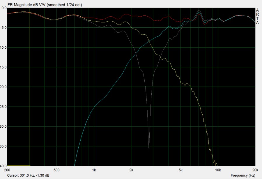

W końcu wymęczyłem tą zwrotnicę. Trochę długo trwało. (Chyba mam problemy z motywacją).
Generalnie jest dobrze. Udało mi się wcisnąć charakterystykę w widełki +/- 1 dB (prawie). Niestety jeżeli chodzi o kierunkowość to pod kątem 15 stopni występuje różnica 2dB co nie powinno mieć wpływu na stereofonie ale już przy 30 stopniach różnica sięga 4dB. No cóż chciałem mieć Seasa 22tafg i wysoki podział to mam. Zobaczę w praktyce czy to źle czy akceptowalne.
Pułapka faktycznie poprawia wodospad i to znacznie.
Trochę zastanawiam się nad tą odwróconą fazą przy 7kHz. Być może warto by było założyć pułapkę na niskotonowym na tą częstotliwość.
Bas trochę wycofany ale na razie kolumna stoi na środku pokoju. Jak postawię przy ścianie powinno być dobrze.
Oto pomiary:
