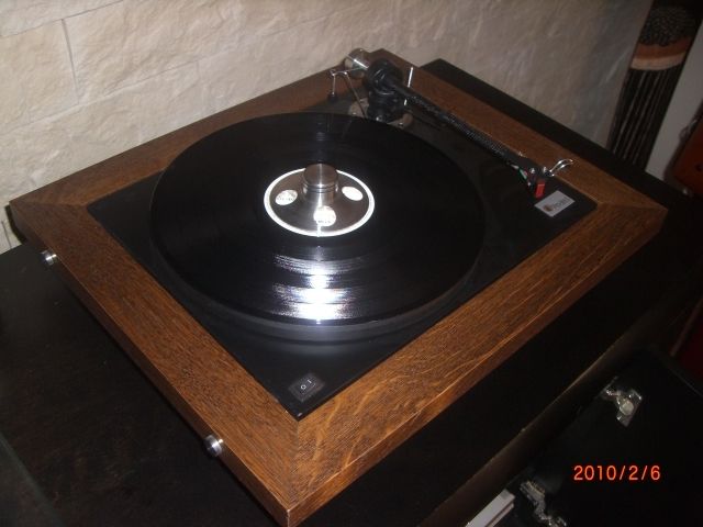

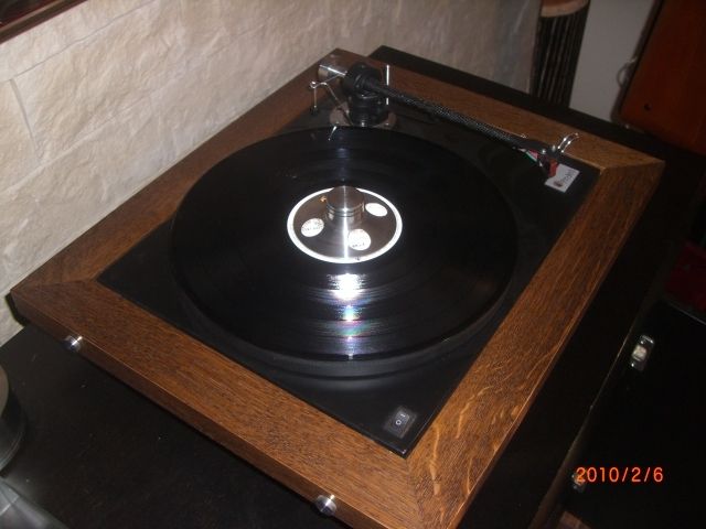

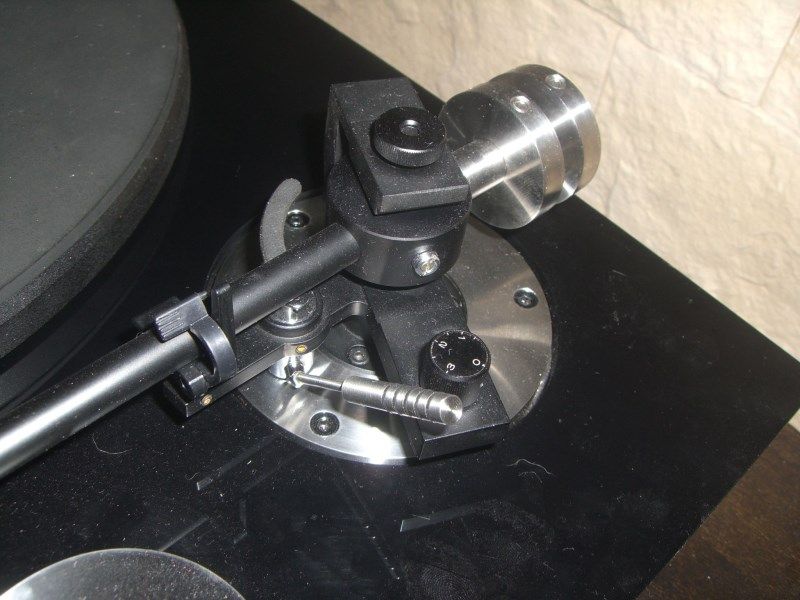

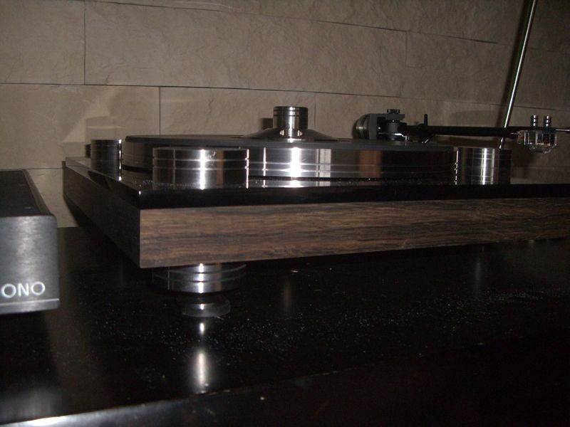

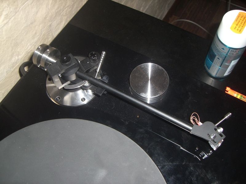

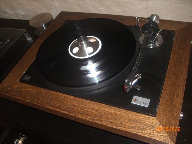

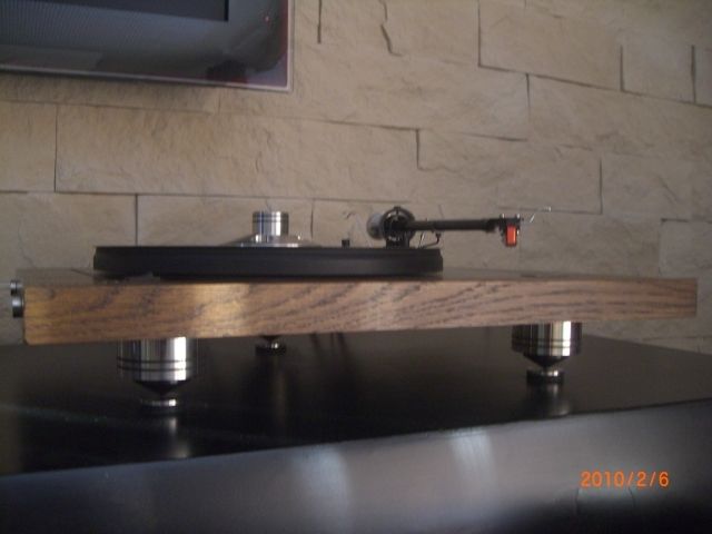

proponuję tutaj wklejać fotki swoich mniej,lub bardziej zmienionych expression-ów,no i oczywiście podzielenie się spostrzeżenimi odnośnie ewentualnego wpływu na brzmienie pozdrawiam i zapraszam do kontynuacji tematu
https://www.audiostereo.pl/topic/63514-pro-ject-expression-iii-modernizacja/
>>>magazyn,

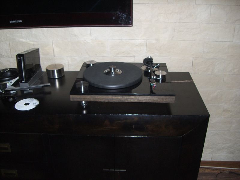

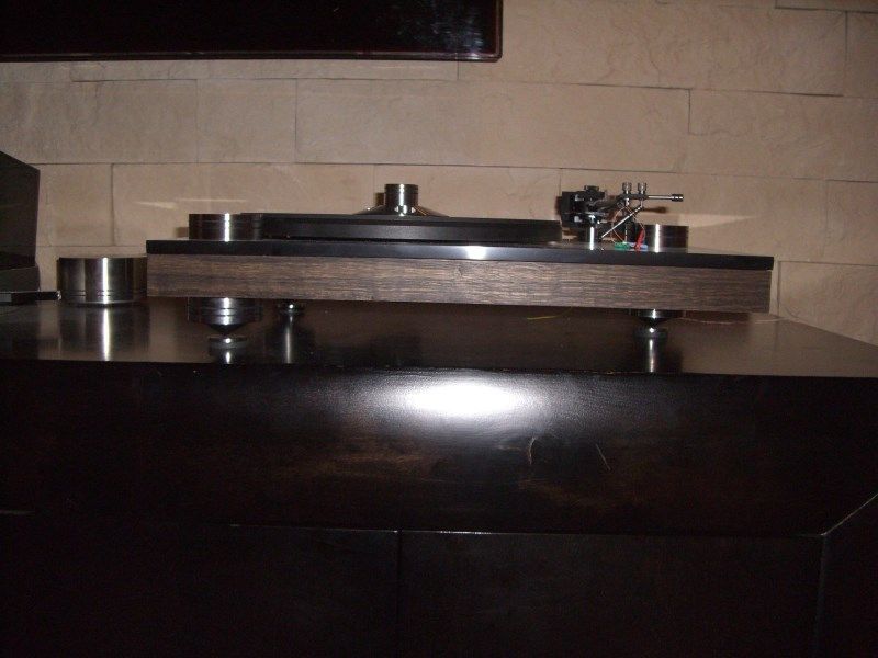

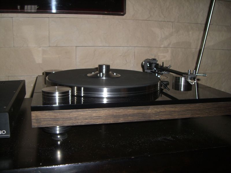

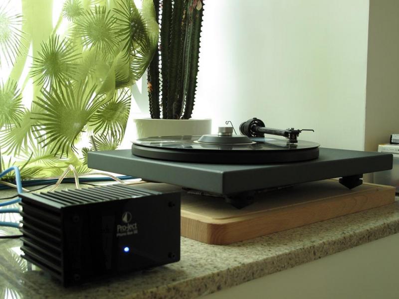

Nie żebym nie doceniał Twoich wysiłków, ale najbardziej to mi się podoba to potężne blacisko na którym stoi gramofon (widoczne na fotkach 4 i 6). Tak trzymać!
Pozdro,
Yul

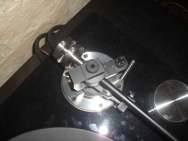

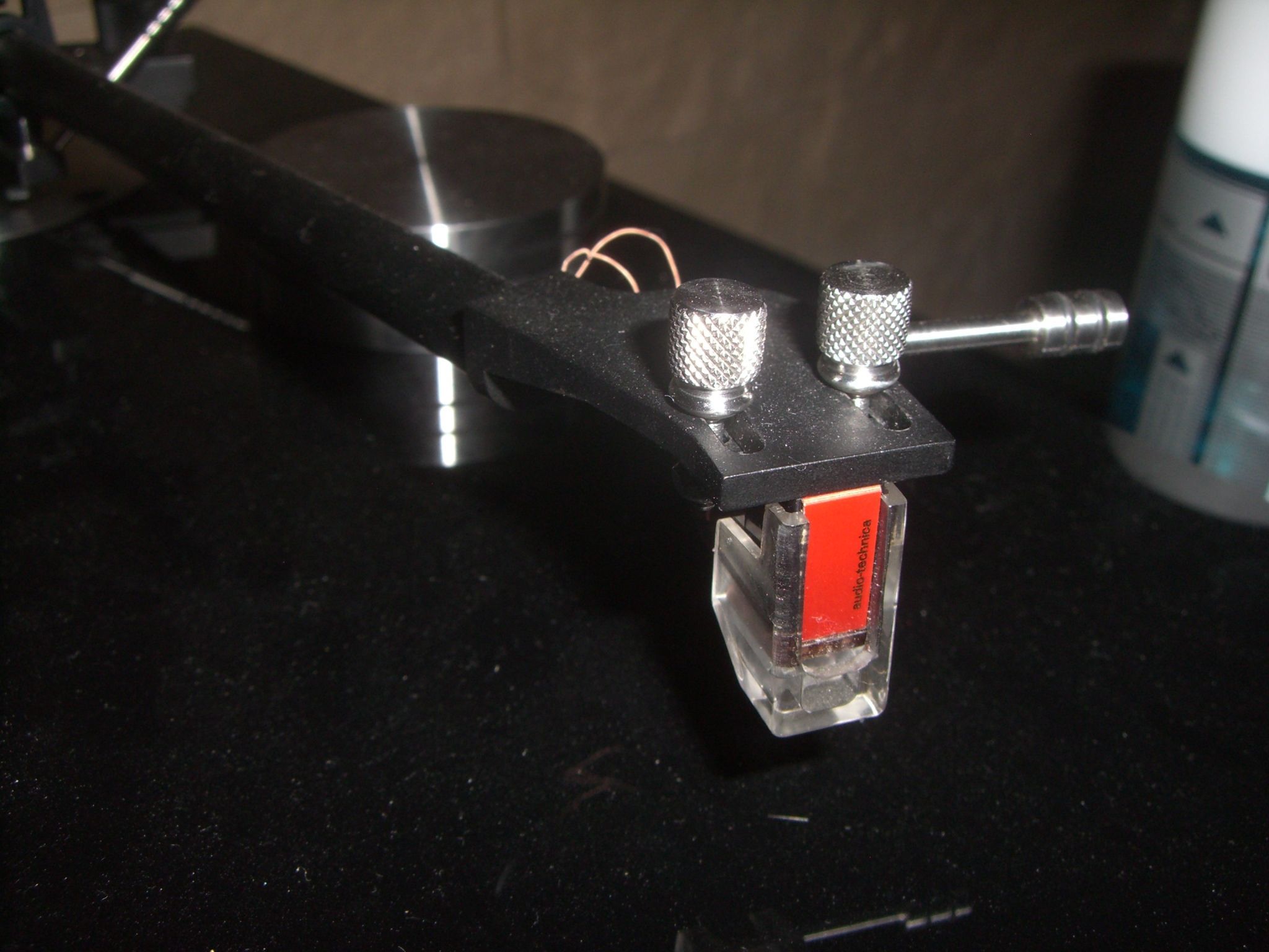

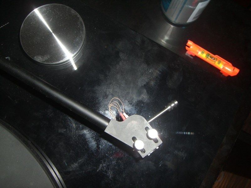

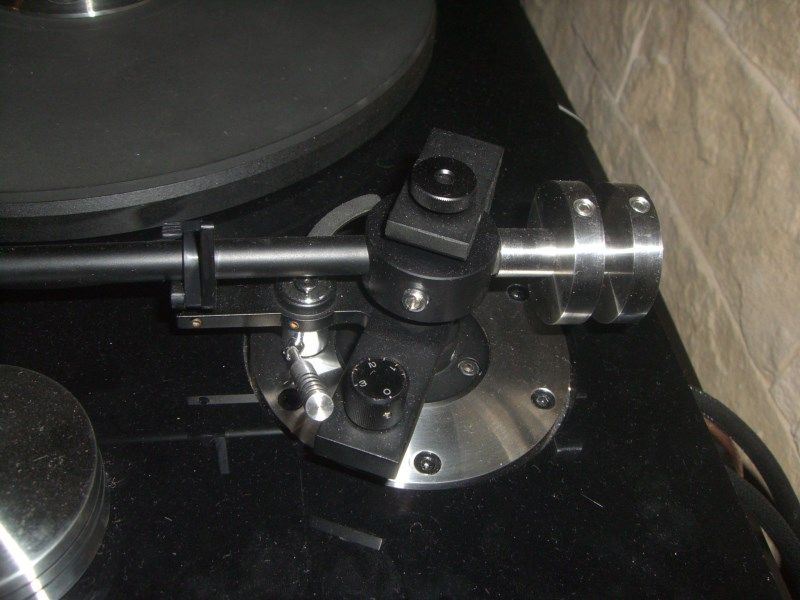

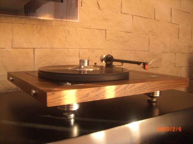

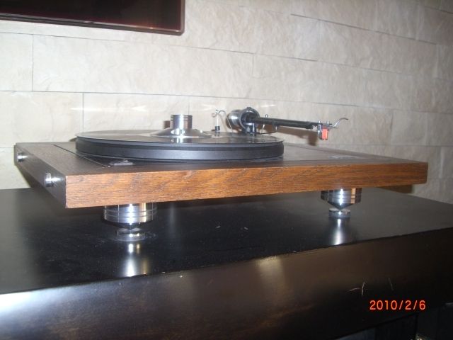

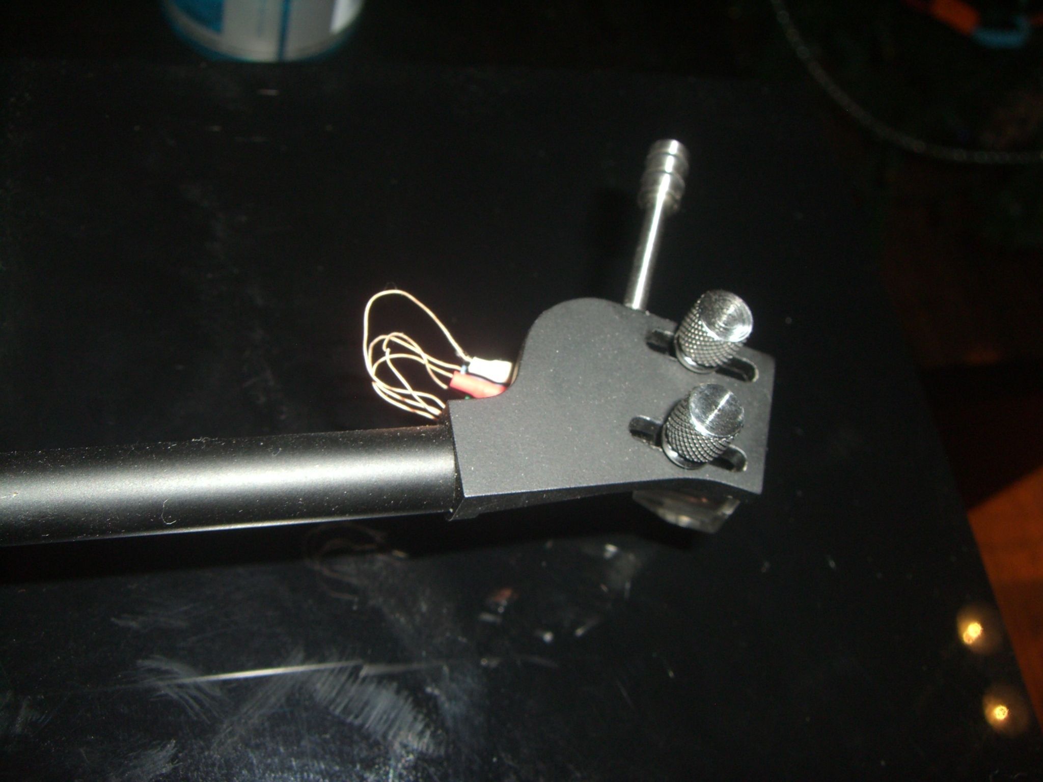

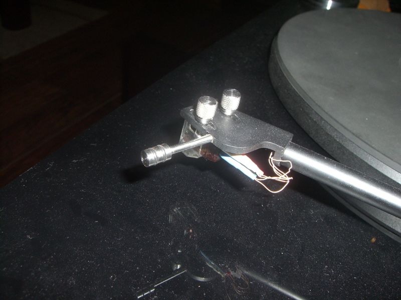

yul-to blacisko to zwykła komoda,ale dość stabilna,pod gramiaka w sam raz,a teraz trochę opisu w szystkie elementy zostały wytoczone ze stali nierdzewnej w ramieniu kabelki litz z ebay-uk,wkładeczka to Audio technica AT 31-e (mc),jest to moja najlepsza brzmieniowo wkładka,jak do tej pory,ale nie docelowa porównywałem m.innymi z ortofonem omb 10,i z shure v 15 III ,ramię trochę przytyło za pośrednictwem kawałka hebanu pomiędzy headshellem a wkładką do której jest wygięty uchwyt tak że z drutu z nierdzewki(wszestko nie magnetyczne)Napęd i samo wewnętrzne chassis jest oryginalne ale trochę poobcinane u stolarza(kuzyna z resztą)i po lakierowane na czerny półmat.Całość stoi na orginalnych kolcach które to skolei są wsadzone do takich kielichó ze stali nierdzewnej.Ramka zewnętrzna to dąb zrobiona na zamówienie u gościa z okolic Rzeszowa który zajmuje się produkcją ram do obrazów,niestety muszę jeszcze zrobić pokrywę chyba też na zamówienie bo nietypowa,na talerzu mam gumę z thorensa lub micro seiki kupiłem także na ebayu waga tej gumy to prawie 0,5kg plus docisk i tależ 2,2kg to ponad 3kg-jest dobrze!,w dzwięku zmienił się przede wszyskim bas na korzyść naj niższych rejestrów-potrafi zejść naprawdę nisko i jest z dyscyplinowany,rytmiczny,średnica naturalna bez rzadnej krzykliwości,syczenia,itp bardzo naturalna,jest to po części zasługa samej wkładki.ale co do wkładki i ramienia to nie koniec,docelowo AT 33 ptg,lub AT OC 9III,no i ramię najprawdopodobniej jelco 250 st,750d,lub370h,to są chyba jedne z naj lepszych obecnie budrzetowych propozyji na rynku,no i jeszcze czekamy co urodzi się naszemu AHAJI za DWA TYGODNIE...???Pozdrawiam wszystkich gorąco!!!
-kaszanka7- tak wyglądał przed modernizacją,

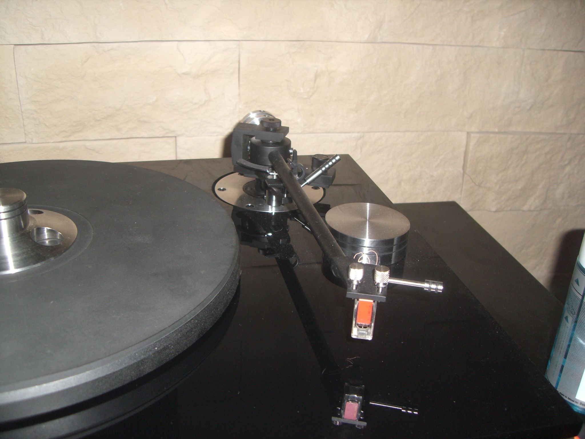

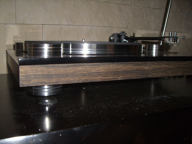

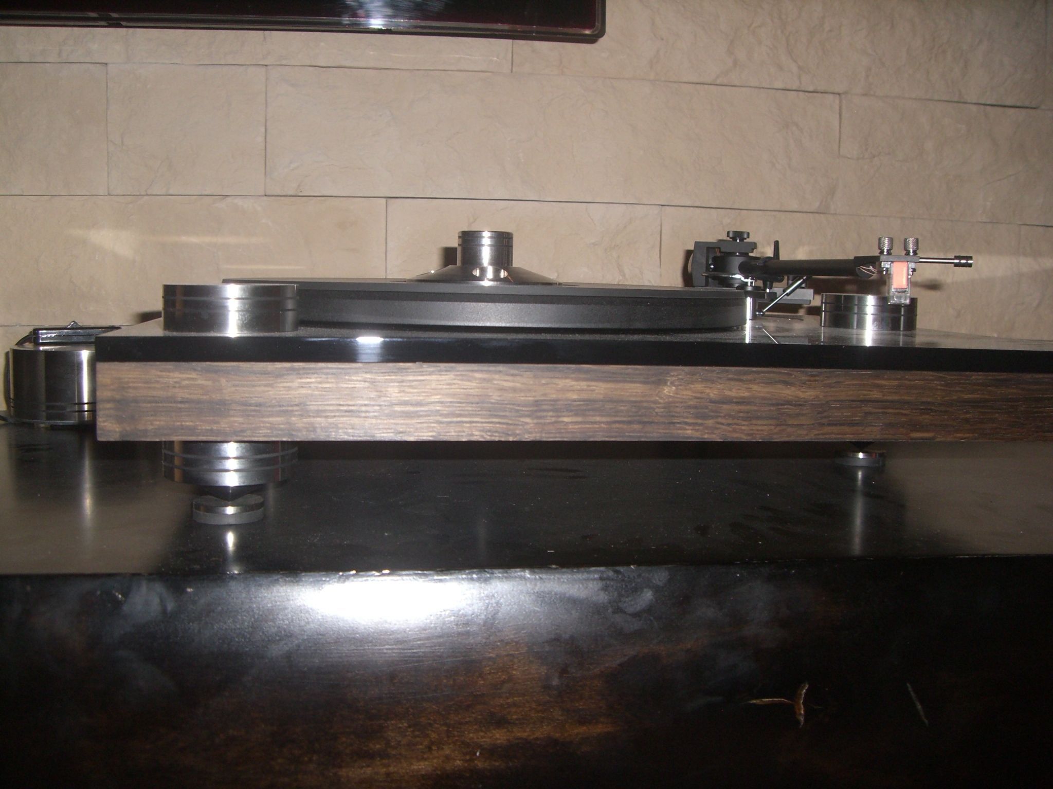

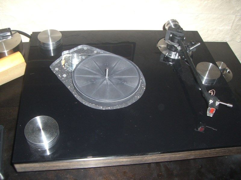

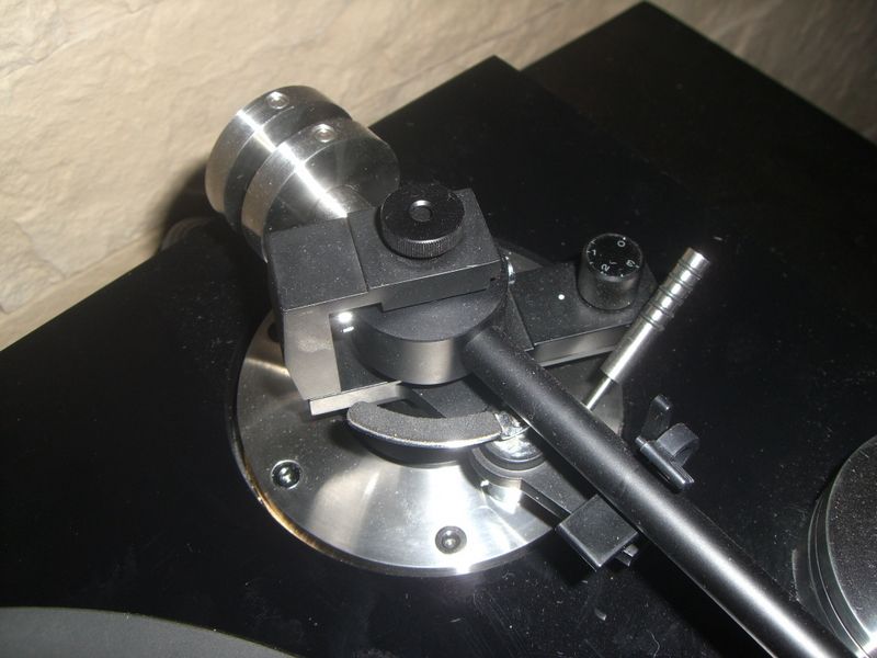

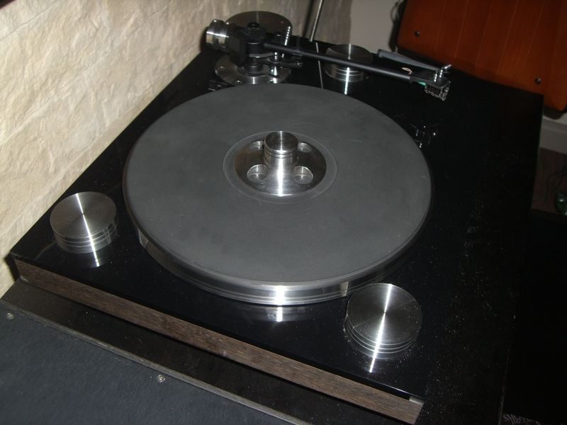

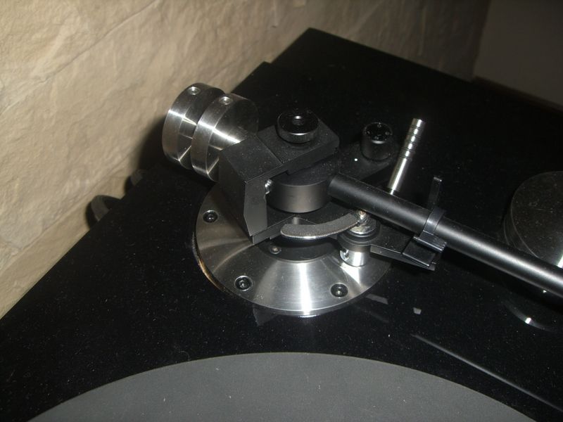

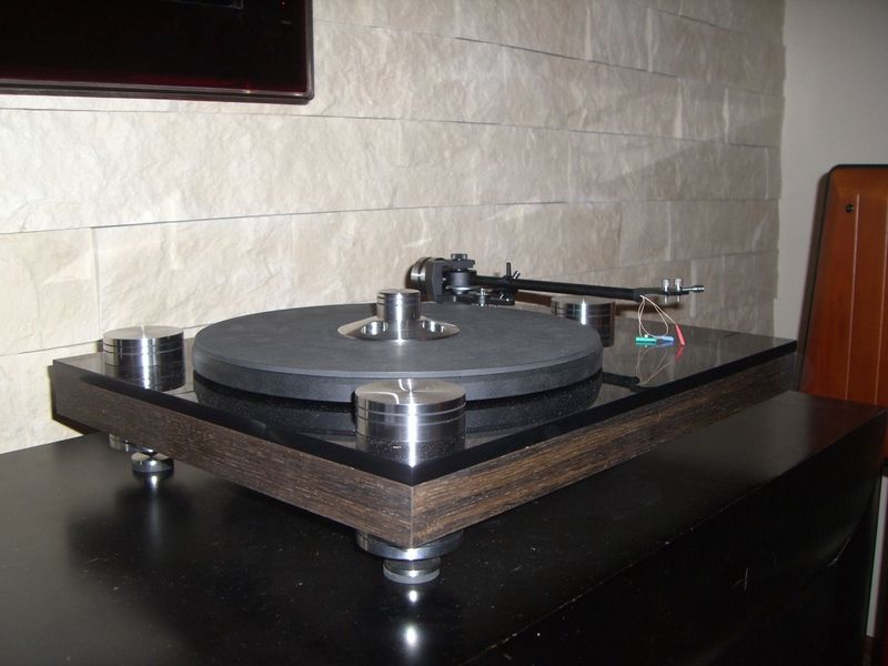

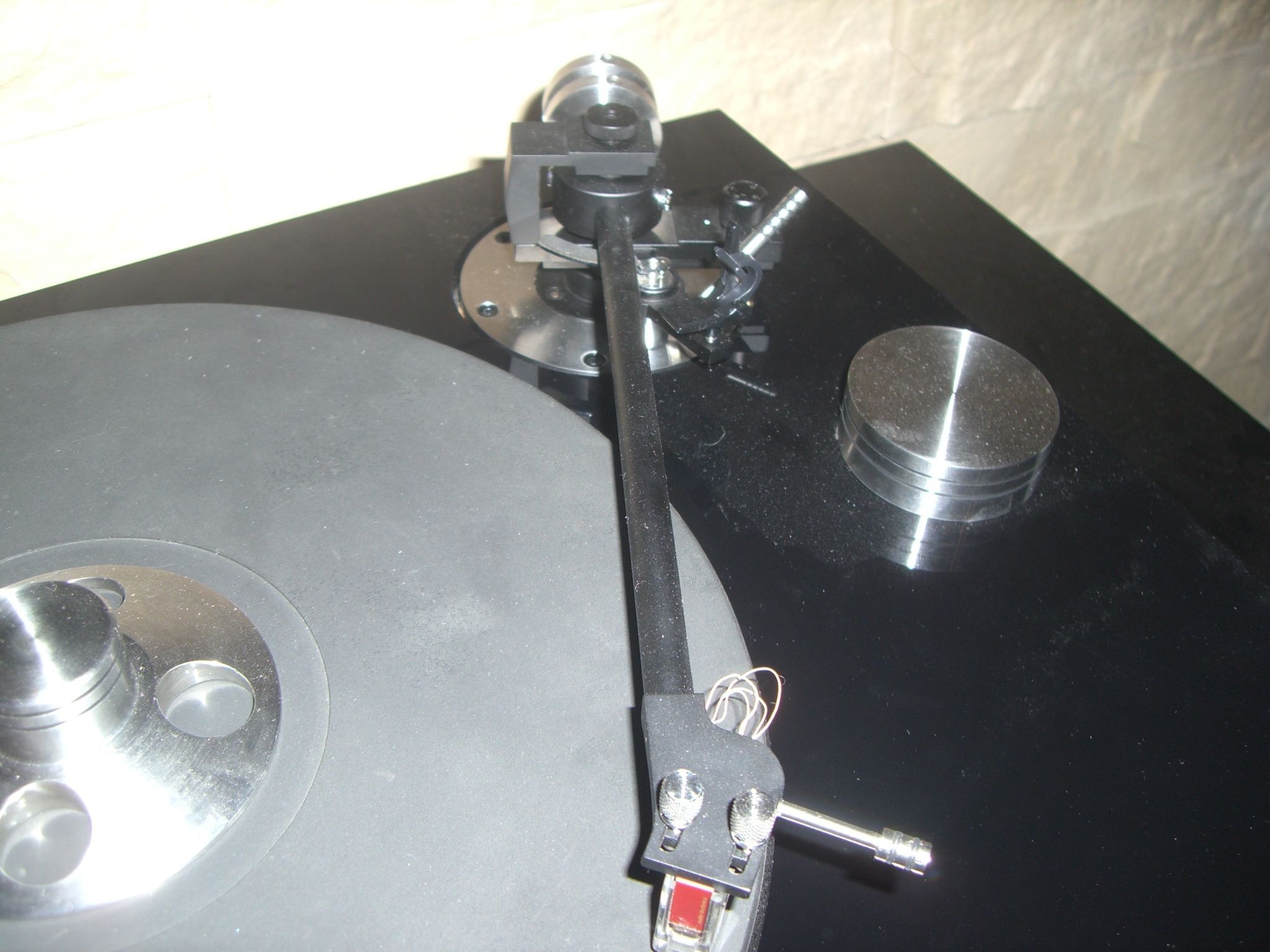

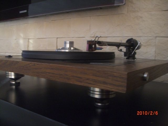

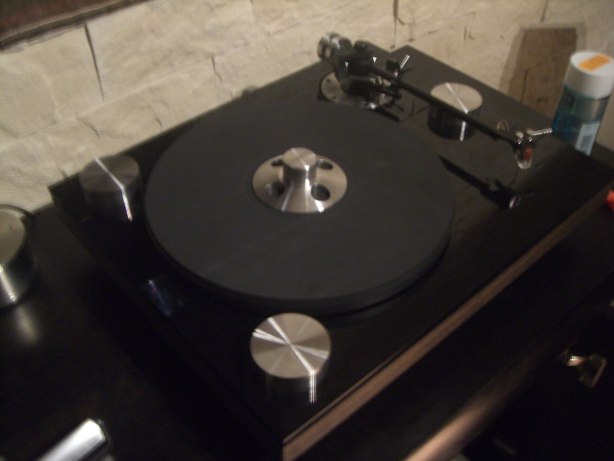

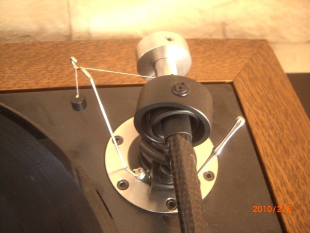

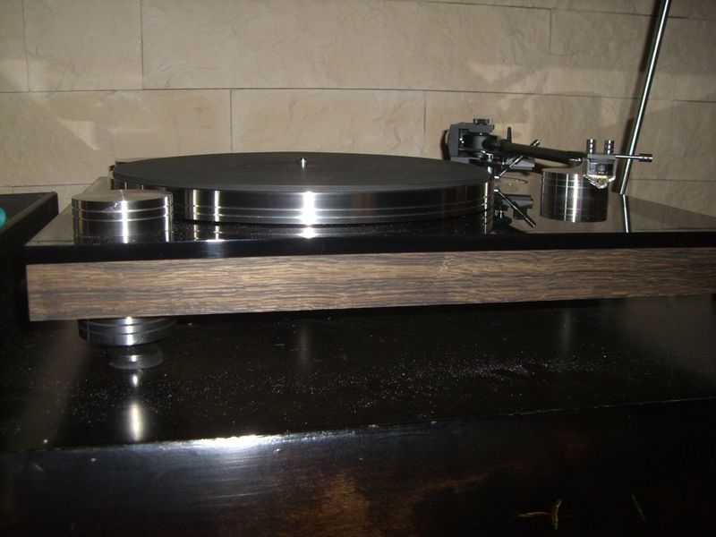

Witam to moja nowa modernizacja(chyba ostatnia),budowa dolnej płyty to dwie sklejki 12mm(sandwich),pomiędzy wkleiłem matę 3mm z mielonej gumy,całość wstawiona w ramkę z czarnego dębu-zabrzmiało egzotycznie ha ha(ale to prawdziwy czarny dąb-bez zciemy),płyta górna akryl 10mm także na 3mm macie z mielonej gumy,ramię to SUMIKO FT-3 PREMIER,okablowanie wymienione na miedziane kabelki LITZ w owijce bawełnianej (wspaniałe i nie drogie), w rurkę ramienia wstawiłem 3mm pręt z cyny na całej długości(teraz masa własna ramienia to 26 gram-całkiem nie żle),i cała rurka jest wytłumiona pianką samorozprężną(tak było oryginalnie),przeciw waga(trzpień i ciężarki wytoczone na nowo z nierdzewki).Celem tej modernizacji było jeszcze większe wytłumienie(wyciszenie) napędu,i muszę powiedzieć że się udało,testowałem w słuchawkach,docelowo chcę postawić ten napęd na płycie granitowej,powinno być jeszcze ciszej (masa granitu),łożysko jest przykręcone do wytoczonej tulejki pośredniej i opiera się teraz na sklejce(leży),a nie wisi jak w oryginale,dodatkowo dodałem kabelek z masą,o czym PRO-JECT chyba zapomniał??Dzwięk ,prybyło basu,jest bardziej kontrolowany,sprężysty,większa rozdzielczość,nie są to jakieś zmiany które zwalają z nóg,ale dzwięk nieco się uporządkował ,teraz niestety już trzeba będzie kupić NOWĄ wkładkę -cudów nie ma bardzo mocno myślę o ORTOFONIE CADENZA RED,albo BENZ MICRO ACE(L)???-zobacsymy co budżet tegoroczny pokaże???,pozdrawiam wszystkich,życząc WSZYSTKIEGO NAJLEPSZEGO W NOWYM ROKU!!!

"...dodatkowo dodałem kabelek z masą, o czym PRO-JECT chyba zapomniał??..."
Pro-Ject 1.Xpression miał osobne wyprowadzenie masy, ale tak go przerobiłeś, że chyba o tym już zapomniałeś, hehe.

Piękna robota! Gratuluję. Wspomniałeś o cichości napędu... Nie tak dawno spytałem fachowców z Voice czy mają receptę na uciszenie napędu, który wisi na gumce ale jak się wsłuchać to da się go usłyszeć. I odpowiedzieli, że wkręcenie wkrętów transportowych silnika da poprawę, czyli "na sztywno". Ciekawe, bo faktycznie poprawia się. Jak to rozwiązałeś? A tak przy okazji... Gdybyś chciał się pozbyć poprzedniej wersji, czyli dębowej ramki, to jestem chętny:) Ma swój urok. Pomyślności w Nowym Roku!

>>Maciek 1,u mnie jak widać na jednym ze zdjęć silnik nadal wisi na oryginalnej gumce,tyle że ta gumka opiera się jeszcze dodatkowo na reszcie gumowej maty,która wystaje z pod płyty akrylowej,powiem szczerze że według mnie wkręcenie wkrętów transportowych chyba powinno pogorszyć sytuację,widziałem gdzieś jak ktoś sobie podłożył pod te gumy kawałki filcu na kancie otworu w którym umieszczony jest silnik,i to ponoć pomogło,ja tego nie próbowałem,ogólnie to uważam,że w oryginalnym gramiaku ten napęd jest już bardzo cichy,i nie należy się aż tak bardzo tym stresować,spróbuj z tym filcem pod gumki to chyba bardziej pomoże,a niżeli wkręcanie wkrętów montażowych,bo to totalnie go usztywnia,takie moje zdanie,pozdrawiam
magazyn>>> na pewno w wolnej chwili poeksperymentuję. Przecież to nie jest buczenie ani warczenie, które by mogło przeszkadzać w odsłuchu. Przeszkadza raczej świadomość, że to gdzieś tam chyba jest:))) A z dokręceniem to faktycznie dziwna reakcja - jest lepiej, ale to tylko chwilowe rozwiązanie. Jutro jadę do chłopaków z Voice w Cieszynie, żeby pobawili się wkładką i ją ustawili według swoich przyrządów - zobaczę co to warte:) Oby nie okazało się, ze "lepsze wrogiem dobrego"... Wtedy zrobię to po swojemu, na piechotę:) A że są dystrybutorami Pro-Ject i jest naprawdę świetny kontakt, to i zrobią delikatny przegląd. A ja będę nachalny - jaki los przewidziałeś dla tej pięknej, poprzedniej, dębowej ramki?;) Powtórzę: jakby co... Pozdrowienia!
>>>Yul ,nie nie,osobne wyprowadzenie masy w III tak że było, ale tylko z remienia,brakowało natomiast odprowadzenia masy z samego łożyska,przynajmniej u mnie???

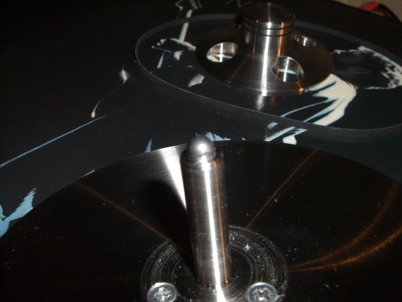

Magazyn, a co Twoim zdaniem daje zastosowanie podłączenia do masy samego łożyska? W RPM-5 i RPM-9.1 łożysko jest osadzone inaczej niż w 1.Xpression, bo w dużym stalowym dysku, a on dopiero jest zamontowany do plinty. W tym dysku przygotowano nawet mały wkręt do poprowadzenia sobie kabelka masowego do puszki z gniazdkami RCA. Ponieważ i samo łożysko i dysk są metalowe oraz połączone metalowymi śrubami, to będzie kontakt elektryczny pomiędzy łożyskiem a tym małym wkrętem "masowym". Czy Twoim zdaniem będzie jakiś słyszalny efekt jeżeli podłączę łożysko do masy?
Pozdro,
Yul
Yul>>,Witaj,ja u siebie też mam to łożysko właśnie osadzone w takim dysku z nierdzewki,dałem go wytoczyć żeby łożysko było stabilniejsze,no i jest(widać to przy czyszczeniu płyty,talerz się tak nie ugina jak wcześniej),a co zauważyłem po podłączeniu masy do łożyska, to jak zbliżam się z płytą do trzpieni, to w głośnikach słychać takie dwa,trzy cyknięcia,a to chyba oznacza że ładunek elektryczny z płyty się odprowadza,i gubi na obudowie wzmacniacza-tak mi się przynajmniej wydaje,no i jeszcze jak uniosę ramię to bez masy było słychać takie "smażenie-jednosekundowe",teraz to mniej słychać(jest to słyszalne tylko w słuchawkach!!!),druga sprawa to ja mam starą wkładkę(AT 31E),ona na pewno nie jest ekranowana-na"ADAMIE" to był jeden brum,pozdrawiam

Wygląda super! Jeszcze tylko tłuste palusie trzeba zetrzeć i będzie malina ;)

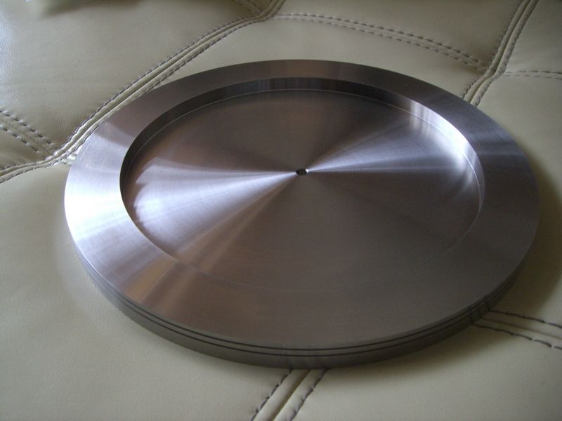

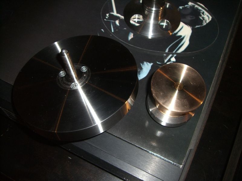

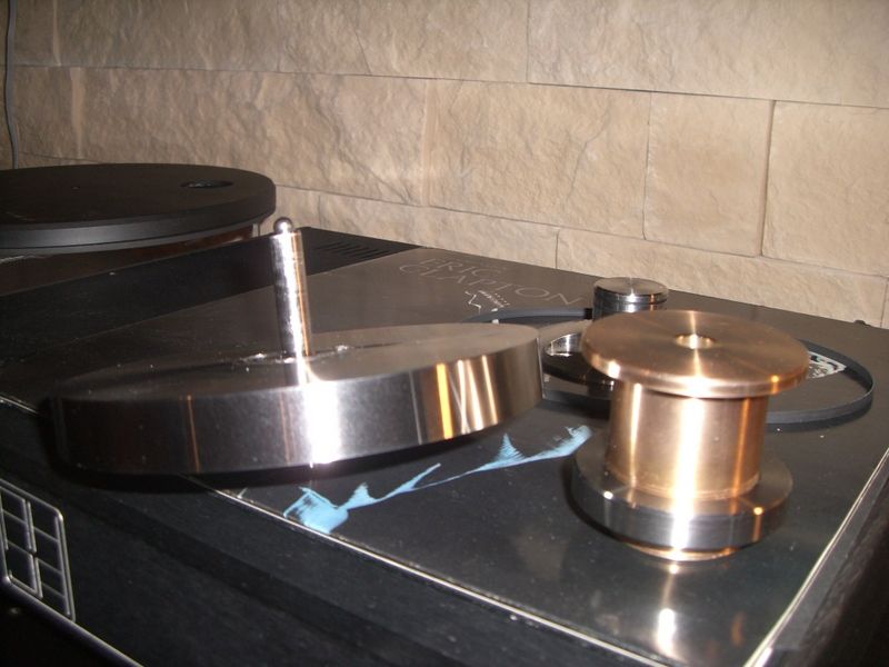

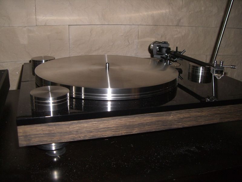

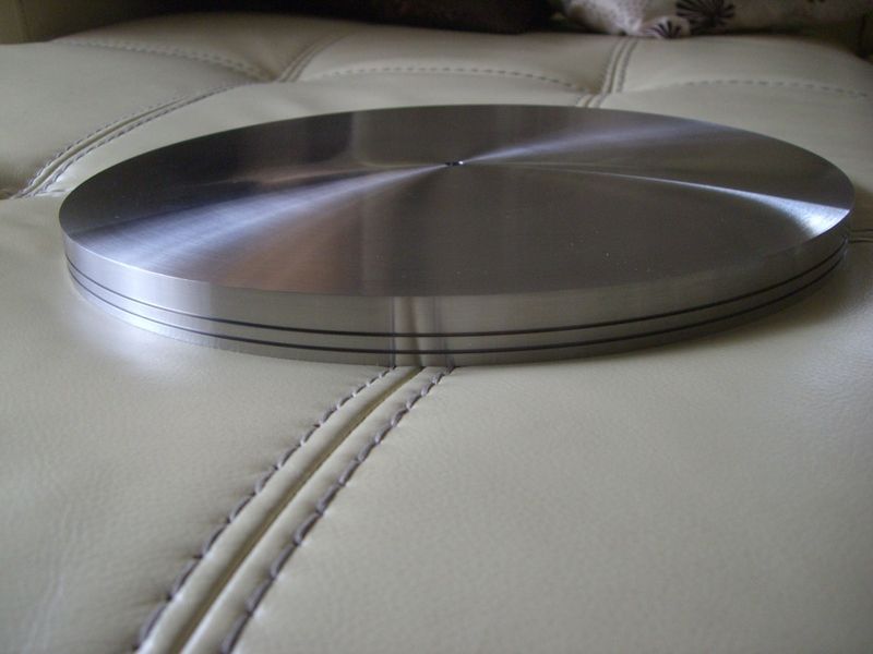

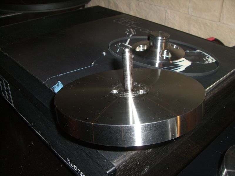

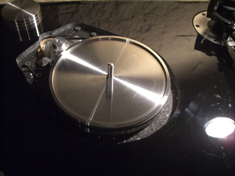

Witam wszystkich w Nowym 2012roku ,,nowy rok nowym rokiem,a modernizacje trwają...nowe łożysko na dwóch kulkach z podtalerzykiem,stal nierdzewna (2,5kg)
...talerz ,stal nierdzewna,300mm średnicy,20mm wysokości,waga 7kg..majestat bezwładności jest niesamowity...

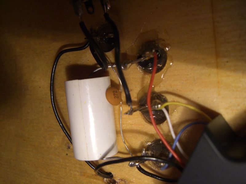

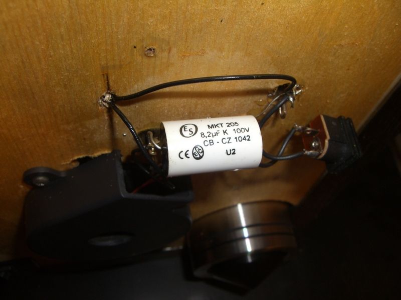

,,a na sam koniec chce dołożyć drugi silnik,taki sam,z Pro-jecta,,i mam w związku z tym pytanie,na tych dwóch ostatnich fotkach są elementy ,które są połączone z silnikiem 16v DC,co to są za elementy,i gdzie je nabyć,za wszelkie info z góry wielkie dzięki,kończąc ŻYCZĘ WSZYSTKIEGO DOBREGO W NOWYM ROKU,,Pozdrawiam ,m
zwykłe kondzie, problem z kupieniem żaden, pytanie ile ta "Pastylka" ma pojemności ??
pzdr. Łukasz
Witaj łukasz,tam na fotce widnieje 8,2 nf,ja już znalazłem w Czechach sklep ,mają tam tego producenta ale trochę inne pojemności ,a jak bym dał większe np:10nf,,???,,tu ten sklep--http://www.speakershop.cz/184-kondenzatory-svitkove-es-ostrava ,dzięki i Pozdrawiam
to uF :)
no i tu masz dokładnie 8.2
Zaloguj się, aby zobaczyć treść (możliwe logowanie za pomocą ) tej samej firmy tylko na mocniejsze V co i tak w tym wypadku jest bez znaczenia.
one mają za zadanie filtrować i stabilizować to napięcie nie masz czym tu się stresować za mocno, sam układ jest minimalnie banalny jak tylko się dało zrobić, prościej się nie da :)
tą pastylkę lepiej by się przydało sprawdzić :)
pzdr. Łukasz
Gratuluję magazyn kolejnego wcielenia Pro-ject'a. Powala! Tylko zastanawiam się czy to jeszcze Pro-Ject:) Piękny w każdym razie! Mój nadal bez zmian, ale nie narzekam. Udało mi się w absolutnie prosty sposób pozbyć tego delikatnego brumienia pochodzącego od silnika, co jak się okazuje jest bardzo popularne w tych typach. Pro-Ject wypuścił nawet ekstra kit upgradeowy temu służący. Podziwiam i pozdrawiam! Powodzenia!
