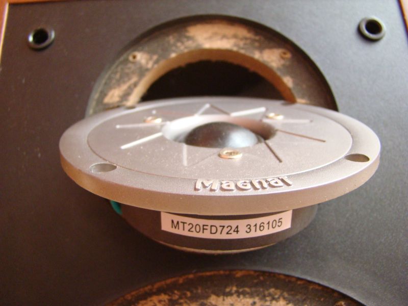

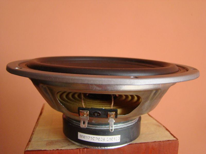

Witam czy mógłby mi ktoś z szanownych forumowiczów pomóc w modernizacji kolumn magnat supreme 200. Chodzi mi głównie o zwrotnice bo wydaje mi się że to totalna masówka bo w dzwięku panuje totalny chaos jej symbol to MS200. Przetworniki wydaje mi się że mogły by zostać jak dla mnie, wysokotonówka nosi symol MT20FD a niskośrednio MW171CR. Proszę o pomoc i z góry dziękuję.
https://www.audiostereo.pl/topic/63675-modernizacja-kolumn/
Na tabliczce napisane jest 4-8 ohm a miernik pokazuje 5.3ohm. A to zdjęcia głośników i zwrotnicy

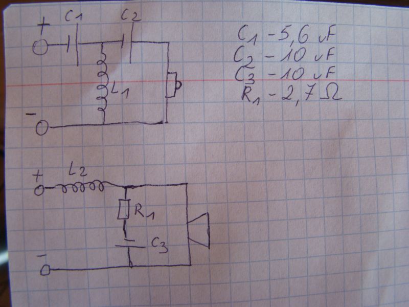

A tak wydaje mi się że wygląda rozrysowana zwrotnica

Najlepsze co możesz zrobić samodzielnie to powymieniać te elektrolity na foliowce o takich samych wartościach. Później może być konieczne zwiększenie wartości tego rezystora. I to by było w zasadzie na tyle.
Kondensatory C1 i C2 warto wymienić na MKT, MKP. Oczywiście, nie ma co szaleć z ceną. Każdy zwykły MKT będzie lepszy od tych elektrolitów.
Za chaos odpowiada brak tłumika na wysokie. Przed C1 można (należy) dać rezystor z przedziału około 2,2 - 10 Ohm. Trzeba dobrać samemu. Wystarczą rezystory 5-cio watowe. Najlepiej metalizowane.
Reszta wygląda sensownie. Choć nie znamy wartości cewek. Poza tym polecam zatkać obudowę. Ten woofer ma średniej wielkości magnes i prawdopodobnie lepiej by się ten głośnik czuł w większej obudowie. A jeśli mniejsza skrzynka, to bez tunelu i dobrze wytłumiona wełną.
Nic więcej bez pomiarów i danych o głośnikach zrobić się nie da.
>na tyle.
To jest rezystor w filtrze woofera. Nic nie trzeba z nim robić.
Teoretycznie. Bo w praktyce czasem trzeba. Bipolary mają spory ESR, jak je wymienisz na foliowce to one będą mieć znikomy ESR. Żeby to skorygować to się właśnie zwiększa wartość tego opornika.
Cewki (i ich ustawienie) wyglądają OK, nawet C 10uF, tego w boczniku głośnika niskotonowego, można by zostawić z uwagi na b.mały wpływ na jakość końcową dźwięku. Na pewno warto wymienić kondensatory wysokotonowca. Jak nadal będzie ostro i jazgotliwie, można go "przydławić" niewielkim rezystorkiem, tak około 1-2 ohmy.

Rezystor 1-2 ohmy to zdecydowanie za mało. Woofer po filtracji ma efektywność pewnie w okolicach 85, 84 dB. Tweeter natomiast prawdopodobnie około 90dB. Żeby to jako-tako zrównać potrzeba co najmniej ze 4,7ohma. Wskazane więcej.
>porlick
Właśnie L-pad istotniej wpływa na cz. podziału. Przy L-padzie obniża się wszystko równo. Po prostu cały wykres idzie w dół. Pojedynczy rezystor działa stopniowo i cz. podziału niewiele się zmienia. Od niej charakterystyka zaczyna stopniowo opadać. Z pojedynczym rezystorem może natomiast wystąpić górka przy cz. podziału (która musiała być także i wcześniej), jeśli pierwszy kondensator jest za duży. W każdym razie bez pomiarów więcej nie da się zaproponować.
Tak czy siak, modyfikację proponuję zacząć właśnie od montażu rezystora. Na początek wystarczy nawet ceramiczny z najbliższego sklepu elektronicznego. Bez tłumika musi być to jazgotliwe, suche brzmienie bez barwy.

Witam jak poradzono mi w tym wątku tak tez zrobiłem czyli wymieniłem wszystkie kondenstory na foliowce i w filtrze wysokotonowca w miejsce r2 dałem rezystor 5,6 ohm 5W.Co mogę powiedzieć o dzwięku napewno jest lepiej niż było tzn wysokie uspokoiły się ale za to bas uwypuklił się jest dudniący i po dłuższym czasie męczący. Ogólnie jest lepiej niż było ale niezadawalająco spróbuje jeszcze wytłumić obudowe i zatkać br, ale wydaje mi się że nic więcej nie da się wykrzesać z tych monitorków. Zastanawiam się nad zmianą przetworników i zwrotnicy oczywiście na zyskujące coraz większe zainteresowanie STX czyli GDWK-10-250-8-AWX i GDN-18-140-8-AWX ale pytanie czy obudowa nie jest zbyt mała dla tego GDN?

A gdzie na schemacie jest to R2 ? Przed filtrem kopułki ?
Miejsce to jest widoczne na 3 zdjęciu od góry. A tak wygląda to teraz
