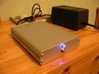

cs blue!!!! czy te ze zdjec to to samo???bo wyglad zupelnie inny!mam nadzieje ze kolega zafop nie poda mnie do sadu za wykorzystanie jego zdjecia!!!!

Mial ktos moze do czynienia z tym preampem? MS12B Yaqin .
Prosze o ewentualne opinie.
