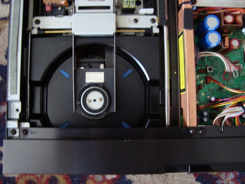

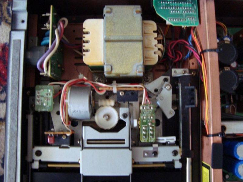

P.S. 2 (brak edycji urocze - sorki, za 3 posty pod rząd)
Jeśli laser ma oryginalny plomby, a cały środek jest brudny, to jest jeszcze szansa iż soczewka jest brudna i potraktowana delikatnie wacikiem wróci do zdrowia - widziałem CD w których z kurzu można było sobie utoczyć piłkę do golfa. małe szanse, bardzo małe, ale są....

Prawdopodobnie był laser brudny... przetarłem przy użyciu izopropanolu i czyta wszystko (poza naleśnikami sic!) Chciałbym bardzo podziękować za pomoc wszystkim którzy pisali do mnie na pw oraz Shrekowi i neomammutowi !!
