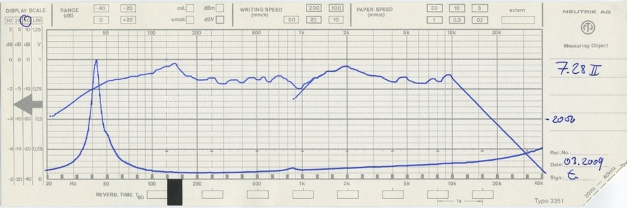

Mam nadzieję, że pliki które załaczam wam specom coś pomogą. W drzwiach auta dźwięk jest bardzo daleki od bułowatego. Powiedziałbym, że jest bardzo energetyczny.
Woofery to model 7.16, tweetery 7.28

Qts niestety ma wysokie bo 0,56, zwiększy się jeszcze nieznacznie po dodaniu cewki i tak jak pisałem bas z tych kolumn będzie delikatnie mówiąc zły.
Gdyby dokleić magnesy neodymowe po bokach to zapewne można zejść z Qts do 0.4 i wtedy droga otwarta do budowy OZ. Przy Qts 0.56 można zrobić TL ale to nie takie proste.

Głośnik ma dość wysoki rezonans. Po co obniżać dobroć? To tylko odejmie basu.
W obudowie zamkniętej, 30 litrowej, mocno wytłumionej powinno być dobrze. Niskiego basu nie będzie. Chyba, że postawisz kolumny w małym pokoju.
