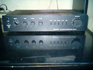

Że też nikt nie wystąpił w obronie starego, biednego gramofonu! Biedny Cyryl wciąż trzęsie sie ze strachu. W końcu został oskarżony o próbę zabójstwa czarnej Unitry WS 304S i małego Naima Nait 1. Zatrzęsło mną! Nikt?!
By rzecz wyjaśnić nie tylko przestudiowałem fundamentalne dzieło Witorta "Stereofonia dla wszystkich" ale też wziąłem za dupę małego Naima. Odwróciłem go tylną częścią i przeczytałem co tam jest napisane nad wejściami. Nad gramofonowym 2,5 mW, a nad liniowymi 75 mW. To gramofonowe przeznaczone jest dla wkładek MM. Jeśliby do gniazda gramofonowego przyłożyć napięcie przeznaczone dla wejścia liniowego jak chce rtocki, to nie byłoby przesterowania a poszedłby swąd. Co bystrzejsi zwrócili uwagę na nominalne napięcie dla wejść liniowych w Naimie. Tak, to dlatego Naim gra "zaskakująco głośno". Brutalnie też wyrwałem ze snu zimowego, który spędzał na półce pod telewizorem Cyryla. Podłączyłem go do wejścia liniowego, nastawiłem płytę. I nic. Nic nie słychać. Właściwie nie musiałem tego robić. W końcu przez parę miesięcy Cyryl grał podłączony do wejścia gramofonowego starej Unitry WS 304S po tym, jak padł mu wzmacniacz. A do wyjścia gramofonowego podłączone były głośniki do komputera. Więc wiedziałem. I to, co radziłem kapellemu sam już sprawdziłem. rtocki oczywiście sie nie myli, że wkładka Uf 70 jest wkładka piezoelektryczną. I istotnie, gdyby sygnał z wkładki poptrowadzić bezpośrednio do wzmacniacza miałby on napięcie takie, że należałoby go podłączyć do wejścia liniowego. Gdyby. Ale stosując odpowiedni kondensator korekcyjny (czy ich zestaw) można upodobnić charakterystykę sygnału wyjściowego gramofonu z wkładką iezoelektryczną (wychyłowego) do chakterystyki sygnału wyjściowego gramofonu z wkładka MM, magnetoelektryczną (gramofonu prędkościowego). I tak zrobiono w tym wypadku. I nie chodzi o żaden tuningowany egzemplarz lecz seryjny. Po co to robiono? Dla lepszej jakości dźwięku. I po to chyba też, by uniknąć palenia przedwzmacniaczy gramofonowych przez pomylenie rodzaju wkładek.
MĄDRZYŁEŚ SIĘ. RZUCAŁEŚ OSKARŻENIA - TO TERAZ PRZEPROŚ!!!!!!!!!!!!!!!!!
POD STÓŁ I ODSZCZEKAJ!!!!!!!!!!!!!!
Na zdjęciu stara Unitra, o której uśmiercenie rtocki oskarżył Cyryla.

Oczywiście głośniki komputerowe były podłączone do wyjścia magnetofonowego a nie gramofonowego (takiego nie ma) - to ta para gniazd cinh po prawej opisana jako odczyt.

>rafał nie mam zamiaru przepraszać żadnego cyryla, raczej ty przeproś się z okulistą - w moim poście nie padło ani razu słowo "cyryl" bo jest to wyjątek a nie typowy przedstawiciel gramofonów z wkładką piezoelektryczną, które zasadniczo żadnej korekcji umożliwiającej podłączenie do wejścia phono nie miały, ale czy to cyryl czy artur czy inny piezo- to i tak wkładką piezo ze swoim naciskiem ładnie płyty frezuje, z 15 lat temu miałem emanuela z wkładką uf, więc wiem o czym mówię..
