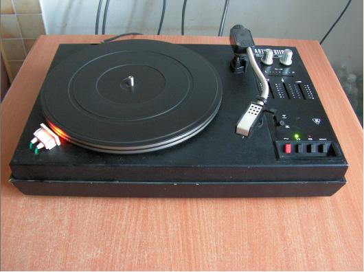

Zobaczcie, jak można przerobić gramofon Artur. Jak widać na zdjęciu, nie ma w nim już wzmacniacza (i tak miał kiepskie brzmienie, więc go wyrzuciłem). Jako wyjście wykorzystałem gniazdo służące do podłączenia magnetofonu. Jak wiemy, pewną niedogodnością w gramofonie Artur jest brak możliwości regulacji prędkości, ale i na to jest rada. Usunąłem potencjomerty montażowe a w ich miejsce wstawiłem 2 obrotowe o wartości 2,2k. Do ich zamocowania wykorzystałem radiator, który służył do chłodzenia końcówek mocy wzmacniacza (obróciłem go o 180 stopni). Dorobiłem też stroboskop (neonówka z obudową (bez osłonki) używana niegdyś w pralkach Polar), który jest zasilany z wyłącznika sieciowego gramofonu. W niektórych gramofonach trzeba jeszcze dodatkowo pomalować paski znajdujące się z boku talerza (najlepiej srebrną farbą lub srebrny lakier do paznokci). Ponadto zamontowałem 2 diody LED - kiedy włączone są 33 obr, świeci się LED zielony, a kiedy 45 - czerwony. Sposób podłączenia diod jest pokazany na rysunku - wykorzystuje się do niego wolne styki przełącznika obrotów. W niektórych gramofonach te niewykorzystane styki są połaczone ze stykami wykrzystanymi. W takim przypadku należy odlutować te przewody, skrócić i przylutować z powrotem, ale tylko po jednej stronie.

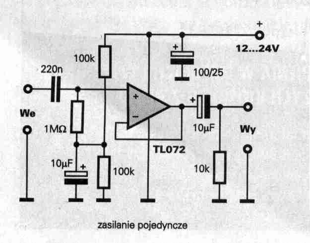

Jeżeli Twój gramofon ma wkładkę piezo, możesz spróbować podłączyć go pod wejście AUX (lub inne np. magnetofon, tuner). Podłączenie pod wejście PHONO takiego gramofonu może spowodować uszkodzenie przedwzmacniacza (wejście gramofonowe jest zwykle przeznaczone do podłączenia gramofonu z wkładką magnetyczną). Jeśli nie uda Ci się próba podłączenia gramofonu pod wejście AUX, możesz dorobić do niego prosty korektor impedancji, którego schemat zamieszczam Ci poniżej. Pokazany jest na nim JEDEN KANAŁ (drugi musisz wykonać tak samo), przy zasilaniu pojedynczym (1) i symetrycznym (2). A ten wzmacniacz, który ci padł, możesz wymontować.

Trudno się nie zgodzić z józwą, poprawa elektroniki, stroboskopy, diody, regulacja obrotów itepe. Tylko co z tego jak wkładka piezzo elektryk z zabójczym dla lp naciskiem, szkoda płyt, kup za grosze jakąś normalną fonice, zrób ją ewentualnie i masz sensownego turntejbla
Popieram. Ładowanie kilkudziesięciu złotych w części do Artura to czyste marnotrawstwo. Można to robić chyba tylko dla zabawy. Lepiej te kilkadziesiat złotych przeznaczyć na zakup czegoś normalnego na Allegro. Albo możesz dostać ode mnie gratis kompletnego Bernarda z niesprawna elektroniką (poradzisz sobie chyba, ja nie mam schematu), pod warunkiem ze sam sobie toto odbierzesz lub pokryjesz koszty wysyłki.
Ten gramofon (tak się składa) dostałem za darmo, a części, które do niego włożyłem pochodziły z demobilu (tylko potencjometry są nowe) czyli niewielki nakład pieniędzy. Apropos Bernarda: czy on jest z igłą czy bez? i ewentualnie ile kosztowałaby przesyłka i gdzie to wpłacić. Schemat do niego mam (był zamieszczony w radioelektroniku nr 5/88), powiedz tylko co w nim jest padnięte (co się dzieje po włączeniu zasilania).
Przesyłka to ok. 19zł. Igły brak. Kręci, ale nie da się ustawić właściwej prędkości. Mnie się nie chce go uruchamiać, mam jeszcze kilka gramofonów. Reszta na priva.
