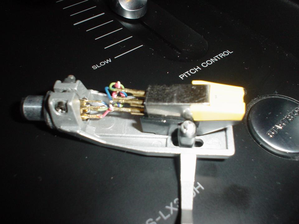

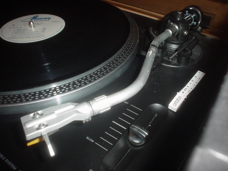

Witam mam gramofon sony PS-LX300H , złamałami się igła i pytanie czy kupić orginalną igłe czy lepiej kupić inną igłe
np. AUDIOTECHNICA AT 95E lub coś innego w tej cenie

jaka jest oryginalna wkładka ?

oryginalna wkładka taka jak w linku ponizej
dodaje zdięcia igły i czy warto inwestować w lepszą wkładke czy dać sobie spokuj

Witam i ponownie prosze o porade
np. AUDIOTECHNICA AT 95E lub coś innego max 200zł ale
