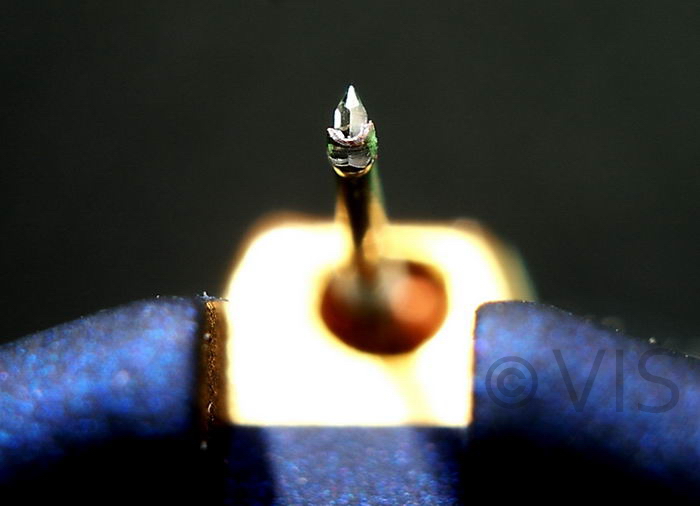

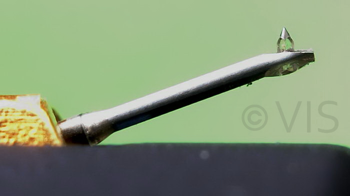

Dobrze piszesz Piotrze i masz rację
Warto popatrzeć na D103SA, coś w sobie ma.
>>>vis,
Czy to zdjęcia Twojej Dl-103 SA? Bardzo fajne! Jeśli tak, to czy można wiedzieć czym czyścisz igłę?
Pozdro,
Yul
Tak to mój D103SA, do czyszczenia używam szczotek z włókna węglowego.
Czyszczę tylko na sucho.

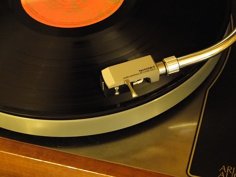

Ostatecznie padło na AT-LH18/OCC. Pochwalę się, że udało mi się nabyć koszyczek po dość okazyjnej cenie.
Próbowałem rozeznać się w temacie koszyczka drewnianego, ale rzecz nie jest zbyt popularna na forach. Być może kupię dla porównania za jakiś czas.
Tym bardziej, że myślę o złożeniu drugiego gramofonu na bazie Thorensa TD-145, który stoi i się kurzy. Prawdopodobnie wymienię oryginalne ramię Tp-16 na coś nowocześniejszego. Wówczas sobie poeksperymentuje. Może nawet zamontuje lekkie ramię do miękkiej wkładki, albo nadal pozostanę w tyle za oświeconymi i postawię na Denona.
Dzięki za pomoc i pozdrawiam.

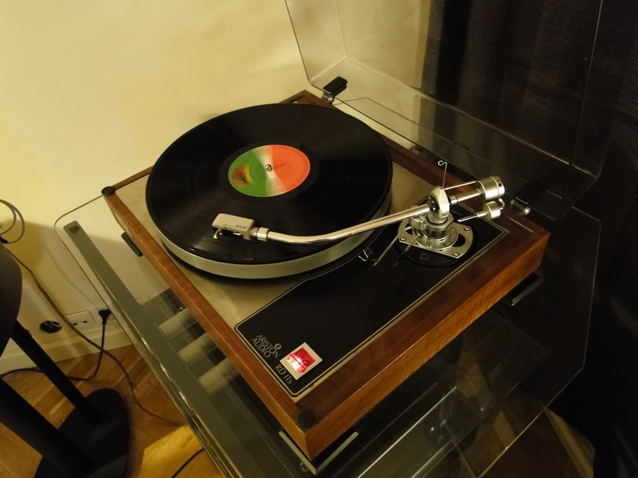

Nad dystansem jeszcze pomyślę. Tymczasem wrzucam zdjęcia efektu pośredniego. Gramofon to Ariston Audio RD11S.
Dziękuje za pomoc i pozdrawiam.
Mikołaj
