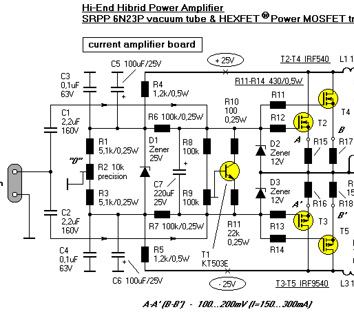

Chciał bym sprawdzić układ rosyjskiego wzmacniacza z pierwszego załącznika.
W oryginale stopień sterowania jest na lampie z którymi nie mam ochoty eksperymentować (na razie przynajmniej).
I w związku z tym szukam jakiegoś drivera dla tej końcówki.

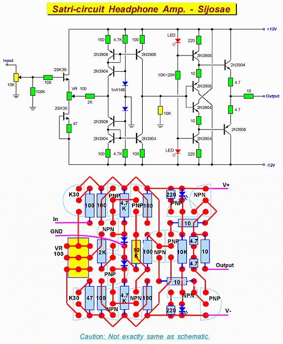

Jako że szukam układu na tranzystorach (to warunek) i z opracowaną koncepcją PCB-trafiłem na układ słuchawkowca (załącznik drugi):
Czy połączenie tych dwóch układów się sprawdzi Waszym zdaniem?
A może macie namiar na jakiś inny układ drivera (jak pisałem-warunek to tranzystory i PCB) który by się sprawdził?

Będzie działać ale nie uzyskasz pełnej mocy.
Driver zasilany jest zbyt małym napięciem, przez co amplituda sygnału bedzie zbyt niska by wysterowac w pełni bufor mocy.
Pozdrawiam Romek
Będzie działać i uzyskasz pełną moc końcówki, pomimo zasilania preampa napięciem +/-12V.
Do wysterowania w pełni końcówki mocy wystarczy wzmocnienie preampa x4.
Ciekawi mnie natomiast, czy zamiast 2SK30 można by dać BF245 ?
Skarbie zlituj się, to przecież jest zwykły wtórnik ze źródłem prądowym... w czym problem?
Ja nie pytałem SKARBIE co to jest za połączenie.
Zacznij czytać ze zrozumieniem.
Chodziło mi o parametry "soniczne" tych j-fetów SKARBIE TY MÓJ.

Na jakiej podstawie ustalasz moc końcówki?
Z tego co widzę, to chcesz pod załączony pre podłączyć swój układ, który jest wtórnikiem. Aby uzyskać maksymalną dostępną moc, musisz dostarczyć sygnału trochę większego od zasilania, a tego przy +/-12V nie uzyskasz. Przy jakiej czułości podajesz to 4x? Na wejściu chyba najlepszy byłby 2SK170, ale BF też będzie ok. Nie podane jest tylko wymagane IDSS, ale pewnie przez zmianę Rd da się doregulować prąd.
Skąd bierzecie te schematy?
Układ połączeń nie odpowiada schematowi. To akurat napisano.
Schemat jest mało poprawny; nie ma globalnego USZ. Te lokalne, które są, wskazują na wzmocnienie na poziomie ok. 100.
Układ połączeń ma błędy niezależnie od uwagi na wstępie.
Ale robiąc z tym porządek, wystarczy dobrać elementy (prawdopodobnie nie będzie nawet potrzeby) i zasilić układ napięciem dwukrotnie wyższym, wówczas wysteruje końcówkę mocy.
Marusmk nie zamieścił pełnego schematu, podał tylko link i stąd te nieporozumienia.
Końcówka mocy, jak słusznie zauważyliście jest wtórnikiem źródłowym, ale jej specyficzny sposób połączenia z zasilaczem pozwala na osiągnięcie wzmocnienia dla tej części układu.
Marcin4 słusznie zauważył w schemacie projekt Vampirii, której do pełnego jej wysterowania potrzeba wzmocnienie na preampie x4.
Brak pętli tu nie świadczy o jakości schematu, wzmocnienie też źle policzyłeś. Prędzej już mogłeś zwrócić uwagę na sposób kompensacji temperaturowej.

To jest pełny schemat wzmacniacza i do niego potrzebuję drivera :)

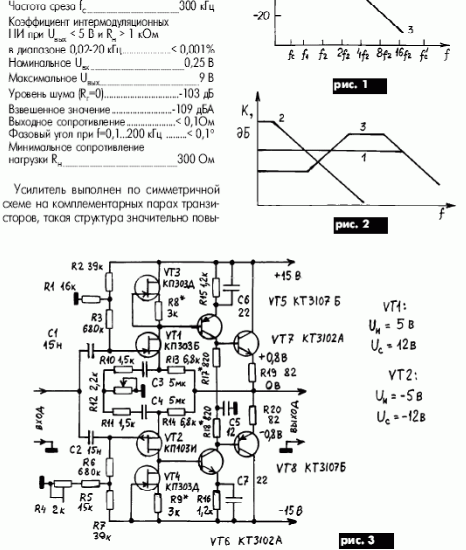

Jeszcze znalazłem układ na rosyjskim forum, ichni guru przyznają że gra bajecznie.
Choroba-nie mogę znaleźć tej strony, a były tam podane zamienniki zachodnie tranzystorów.
Ale znajdę :)
PCB też są.
Jak po rusku ktoś łapie to pełny opis zapodaje.

Kompensacja temperaturowa? Którego układu?
Nowe schematy:
Zamieszczony schemat niczego nie wyjaśnia. Ta końcówka jest akurat ok. jeśli chodzi o kompensację temperaturową MOSFET`ów to oczywiste jest, że jest to ciężka sprawa. W takim układzie prąd spoczynkowy będzie mocno pływał, ale jakaś kompensacja będzie.
Acha nie widzę tu jakiegokolwiek wzmocnienia napięciowego…
Podany rosyjski driver trzeba zasilić napięciem +-25V i będzie OK. Oczywiście dobrać odpowiednie tranzystory (Uce>50V, Uds>50V).
A kompensacje temperaturowe? Nie może być tak jak we wcześniejszym schemacie tranzystory, które „mają się wzajemnie kompensować” termicznie są po dwóch stronach płytki.
Kiedyś budowałem układy zaproponowane przez Rosjan (krótkofalarstwo), trzeba przyznać, że są dobrymi konstruktorami. Warto spróbować…
Przerysowałem ten układ i dodałem informację które mogę przetłumaczyć.

R15, R16 – linearyzacja Q5 i Q6
Dla lepszej symetrii fajnie byłoby, gdyby Q3 miał kanał „p” (symetryczny do Q4 podobnie jak Q1 do Q2).
Sprawdziłbym dopuszczalne napięcia i podniusł zasilanie.
Jestem zmęczony ale dziele 10/2 i wychodzi mi wzmocnienie 5.
Akurat to nie ma najmniejszego znaczenia, tylko będzie elegancko prezentować się na schemacie. Będą większe rozbieżności rezystorów wynikające różnicy charakterystyk, z którymi w przypadku tranzystorów polowych nie jest wesoło. Nawet w obrębie jednego typu.
