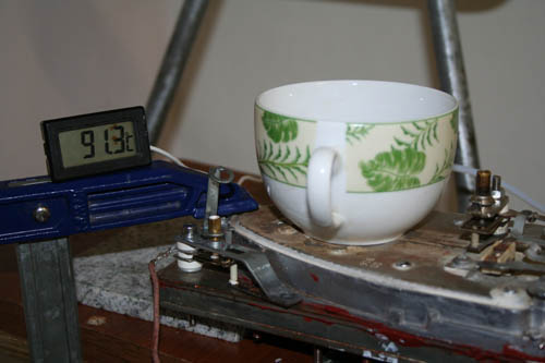

grzalka/zelazko ma temp max 200C jesli w taki sposob sie ustawi termostat to wydajnosc nagrzewnicy jest okropna. potrafi sie wygrzac w 2 min do 100C od zera. jednak trudno wtedy opanowac temat bezwladnosci grzalki. dlatego wlasnie temp ustawilem na bezpieczne 110-130C (nie mierzylem na grzalce. tak wynika ze skali zelazka/termosatu).
w chwili obecnej na zelazku stawiam szklanke wlaczam ja i zaczynam przygotowywac kawe (mielenie ubijanie). w tym czasie grzalka osiaga nasze 85C. wylaczam grzalke zakladam portafilter z ubita kawa (sciskiem stolarskim) wlaczam stoper i czekam 25sek. Po tym czasie mam gesta kawke do picia. calosc trwa ok 5-10min.

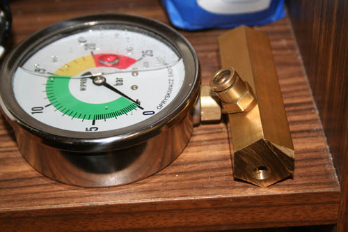

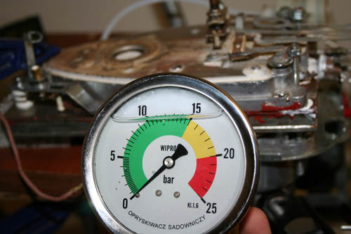

cisnieniomierz to najtanszy dostepny od reki w W-wie. bardzo mila obsluga. Pan przywiozl mi manometr. Pozniej (nastepnego wieczora) wymienil na inny. Pozwolil dobrac wielkoscia i to wszystko przed moim domem. Polecam. jeszcze ten napis wiprol / opryskiwacz sadowniczy. komiczne :)
manometry produkowane w grecji nad czym ubolewam (wolalbym polski).kolory jednak idealne. do 15bar (1.5Mpa) bialy. powyzej zielony zolty i czerwony. poczatkowo byl ze skala do 16bar (1.6Mpa) ale stwierdzilem ze jak na moj wynalazek to moze sie okazac za malo.
gwint 12x1.5 . mam juz lacznik z nagwintowanymi gwintami (DIY). na zdjeciu powyzej widac sam cyferblat. postaram sie zamiescic zdjecie lacznika.

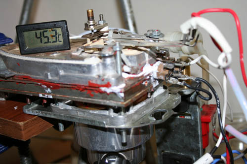

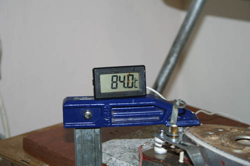

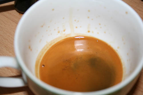

zdjecia z procesu:
(jak zwykle jak sie czlowiek stara to nie wychodzi wiec musialem na szybko jedna kawe wypic a ta dopiero wyszla jak nalezy)
kawa do gory nogami dobrze ubita
temp w czasie przed procesem
kawa - foto po 2 min (padl aku w aparacie foto)
temp w 2 min po procesie (bez wlaczania grzalki - temp samej nagrzewnicy) grzalka nie grzeje w czasie parzenia choc mozna to zmienic wtedy temp bedzie taka sama moze wzrosnac jak sie chce :)
trojnik
temp nagrzewnicy po 20 min 66.7C
ps. przypominam ze to kawa sucha z tesco oryginalnie zwietrzala ;) pomimo duzego czasu przydatnosci 2012r

dzis chyba pierwszy raz mi wyszla gorgona jaka byc powinna. piana gesta jak na youtubie. az pokazalem zonie test z lyzeczka cukru. smakowo takze jest super. juz 4 takie kawy czyli dochodze do wprawy i powtarzalnosci. widze ze gorgona wychodzi calkiem niezla przy temperaturze ok 92C. przy mniejszej jest delikatniejsza..
jak sie skonczy to przechodze do mieszanki espresso...
moze wieczorem stukne jeszcze jedno podwojne espresso to zamieszcze fotke jak wyglada.. niestety indyjska czysta arabika mi nie podeszla... jest kwaskowa>? jakas taka smakowo slabo dziwna...

przyszedl czas na wieczorny smakolyk. po odstaniu tak to wyglada:
mniam.
