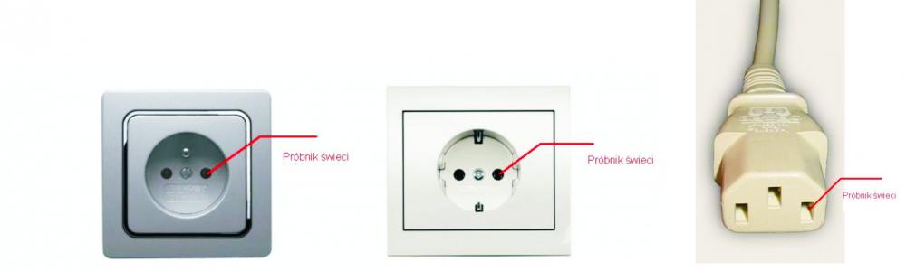

Prund w gniazdku ma być z lewej strony.. w zależności od kabla możesz odwrotnie włączyć do gniazdka i wtedy sprwadź czy nadal brumi bo temat wałkowany z różnymi efektami 🙃

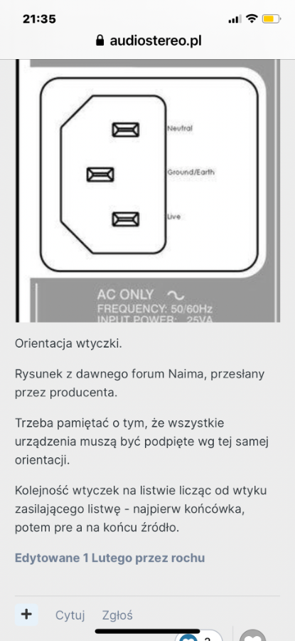

W załączonym rysunku jest błąd, nie ważne jak podłączysz do gniazdka. Ważne jest aby na wtyczce którą wkładasz wzmacniacza, amplitunera, cd itd.. po PRAWEJ stronie był prąd. Prawa strona to ta kiedy środkowe wejście jest u góry. Inaczej mówiąc odwrotnie aniżeli kolega w załączonym rysunku zawarł.
Czyli powinno być tak:
Nie interesuje Ciebie gniazdko w ścianie.  Ważny i poprawny jest rysunek trzeci czyli końcówki którą podłączasz do sprzętu. Tak dobrze jest to narysowane, po prawej ma świecić. Jeśli jest inaczej czyli świeci po lewej, to odwracasz wtyczkę którą podłączasz do gniazdka w ścianie i jest Ok. To samo dotyczy kabli podłączanych do kondycjonera.
Przedstawiony rysunek gniazda w urządzeniu jest poprawny tylko ty „za prędko myślisz”. Do tego gniazda wtyk kolegi przedstawiony na zdjęci 3 pasuje idealnie i z poprawną orientacją..
Ale żeś teraz namieszał. Za dużo informacji. Według mnie nie przedstawiłeś widoku gniazda tylko wtyczki. Jeśli to gniazdo w naim to jak najbardziej jest tak jak piszesz i masz rację.  Trzymajmy się ostatniego rysunku-3 (wtyczka) i jest Ok.

8 minut temu, klepek1 napisał:
Ale żeś teraz namieszał… Według mnie nie przedstawiłeś widoku gniazda tylko wtyczki.
Ja namieszałem bo ty źle zrozumiałeś rysunek i pomyliłeś gniazdo z wtykiem.. 😄😄

Jezu.. zależy jak patrzysz.. jeśli stoisz na wprost to masz po prawej. Podobnie jak z kierowcą w samochodzie który siedzi u nas po lewej stronie ale jak patrzysz na wprost to po prawej
..jak w gniazdku😉
Gniazdko w ścianie interesuje. W srebrnym gniazdku z grafiki nie obrócisz wtyczki, bo bolec uziemienia pozycjonuje ją w jednym położeniu. W Schuko możesz obrócić, tylko że w PL standardem jest to z bolcem.

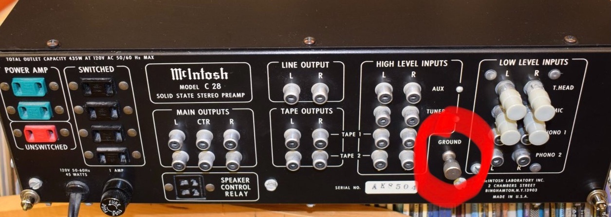

   Nawet najtańsze amplitunery Yamahy mają z tyłu tego typu zacisk na Uziemienie/Ground. To naprawdę nie jest żadna filozofia, żaden koszt i tym bardziej nie boli i nic was nie kopnie.

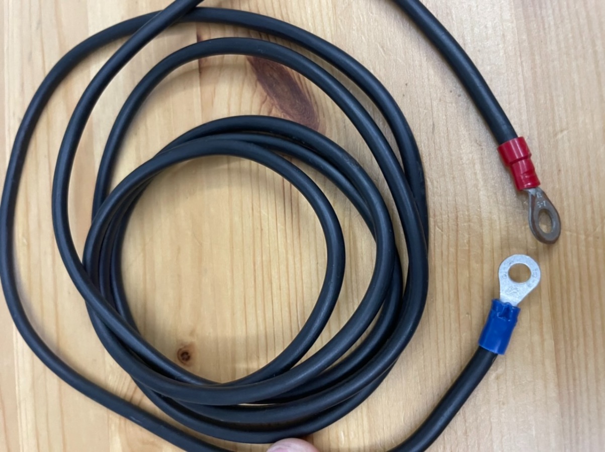

  Wystarczy sprawdzić kawałkiem drutu od wskazanego na zdjęciu zacisku do bolca w gniazdku lub śruby montażowej w listwie. Tani eksperyment który czasem działa. Jeśli efekt zadowalający i brumi mniej lub wcale wówczas kupujecie np 1m przewodu w lince grubości 0,25 do 0,75 lub inny jeśli macie pod ręką + w Castoramie 2 Oczka jak na foto i wystarczą kombinerki (najlepiej zaciskarka) by wyglądało to w miarę profesjonalnie i bez obciachu łączycie na sztywno.
Prawdziwy audiofil nie ma gniazdka z bolcem, prawdziwy audiofil ma gniazdko Schuko. 😀
A tak na poważnie to podając swoje mądrości nie pomyślałem o gniazdku z bolcem. Ale w tym przypadku odkręcisz gniazdko zmieniasz L z N i jest git. Trzymajmy się jednego toku rozumowania bo jak bym czytał jako „laik” nasze porady to nadal nie wiedziałbym co i jak i gdzie ma świecić a gdzie nie.
