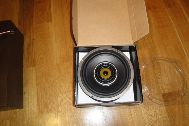

Witam wreszcie po długim czasie przeglądania róznych projektów i wielkiej pomocy Mojego kolegi piotrka któremu należą sie największe uznania zbudowałem swoje monitorki do kina domowego i chciałbym sie z wami podzielic .Obecnie mam 5 takich samych .

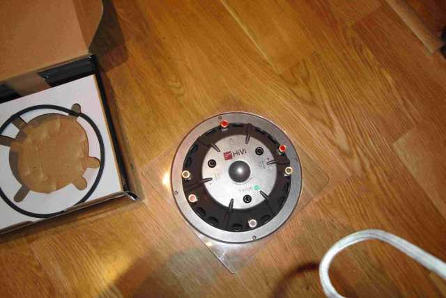

Z tego co widzę to to można je zobaczyc a głośniki to
Tweeter
Nominal Impedance (Z)(Ω) : 6
Nominal Power Handling (Pnom)(W) : 5
Sensitivity (2.83v/1m)(dB) : 86
Midrange
Resonance Frequency (Fs)(Hz) : 770
Nominal Power Handling (Pnom)(W) : 10
Sensitivity (2.83v/1m)(dB) : 88
Woofer
Nominal Impedance (Z)(Ω) : 4
Resonance Frequency (Fs)(Hz) : 63
Nominal Power Handling (Pnom)(W) : 40
Sensitivity (2.83v/1m)(dB) : 87
VC Diamet er (mm) : 76
DC Resistance(Ω) : 3.2
Linear Excursion (Xmax)(mm) : 2.99
Suspension Compliance (Cms)(uM/N) : 240.9
Mechanical Q (Qms) : 2.50
Electrical Q (Qes) : 0.46
Total Q (Qts) : 0.38
Moving Mass (Mms)(g) : 31.9
Equivalent Air Volume (Vas)(L) : 5.2
Recommended Box Size
Cabinet Type : Vented
Recommended Box Volume(Vb)(L) : 10
Tuning Frequency(Fb)(Hz) : 60
-3dB Cut-Off Frequency(F3)(Hz) : 55

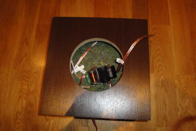

To może te będąpasowac :)
Trzy w jednym to jeszcze nie widziałem.Fajnie to wygląda.

A więc tak głośniki sprawadzałem z part express
Zaloguj się, aby zobaczyć treść (możliwe logowanie za pomocą ) Cena wyszła spoko jak za 5 .Obudowa jest zamknięta a za bas głównie ma odpowiadac subwoofer który własnie buduję i czekam na częsci .Projekt zwrotnicy jak i obudowy za co się należą największe słowa uznania i podziękowania Father_PiO kawał dobrej roboty .Napędzam to amplitunerem ONKYO TX-SR 607 w planach wymiana .Subek póki co mam magnnat 301A. W linku mała recenzja głośniczków
Zaloguj się, aby zobaczyć treść (możliwe logowanie za pomocą ) Uważam że do KD są za***iste mi w pełni wystarczają choc audiofilem nie jestem w muzyce spokojnie dają radę fajna przestrzeń i brzmienie zobaczymy jak pójdzie ze zrobinym subkiem .
