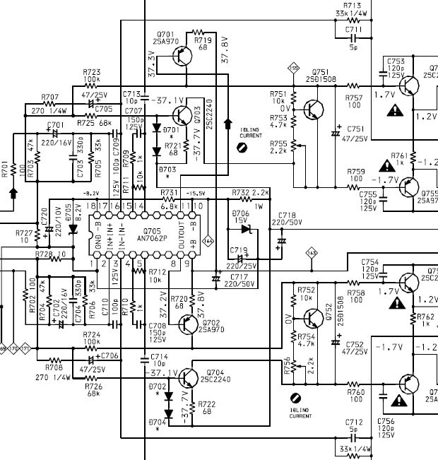

Witam,jak w temacie, mój już jest trochę grzebnięty ale chcę wywalić elektrolit na wejściu i zastąpić go...hmmm no właśnie czym?Czy MKT będzie lepszy od Cerafine który siedzi tam od nowości?Chodzi mi też po głowie wymiana kondów w zasilaniu wzm.napięciowego,może inne modyfikacje?Za wszystkie propozycje i uwagi będę wdzięczny.Właściwie jestem zadowolony z tego wzmacniacza,ale może da się go prostymi sposobami "podkręcić"

Właśnie cała ta moja modyfikacja to raczej odmładzanie,czyli wymiana wszystkich elektrolitów zastanawiam się tylko jakie zamówić do obsadzenia wzm. napięciowego,myślę o Panasonic FC ale czy one nie zmienią charakteru tego wzmaczka?Może coś z Nichicona? Sam nie wiem,zamówię jedne i drugie i zobaczę co zostanie.PM52 to troche inna konstrukcja od PM66SE czy jak mój PM55SE,dołączam schemat napięciówki.

no to co mam ci powiedzieć, że dużo zależy od zachowania wzmacniacza w otwartej pętli sprzężenia zwrotnego (musi mieć odpowiednio szerokie pasmo i zachowanie fazy), od zastosowanego stopnia wejściowego i wielkości prądu, który przez niego puścisz, od odpowiedniego ograniczenia pasma, impedancji wyjściowej .... tylko poco? Umiesz dobrać lokalne sprzężenia i globalne. Potrafisz dobierać to pomiarowo i słuchowo. Klocki to układa się w przedszkolu i źle jak ma to swoje odbicie potem w elementach elektronicznych.
Cytując klasyka - prąd jest bogiem.
Rambo,nieśmiało liczyłem na pomoc właśnie Twoją i innych doświadczonych w temacie,sporo Twoich wypowiedzi przeczytałem w różnych tematach i miałem nadzieję że w moim też coś sensownego napiszesz.Ja chcę tylko odmłodzić ten wzmacniacz a nie przerabiać jego układ,więc nie wydaje mi się żebym przy wymianie kondensatorów potrzebował zmieniać sprzężenia itd.
Jeśli koniecznie chcesz coś zmieniać , wymieniać i to bez głębszej znajomości rzeczy .... spróbuj dobrać bypass do głównych kond filtrujących i ewentualnie innych (ale głównych). Może być to porządny foliowy kondensator, najlepiej sytrofleksowy (pytanie gdzie dostaniesz takie i to porządne na około 0,1 uF lub więcej .... - jak tam nic nie da to spróbuj je wstawić od razu po trafie lub w dwóch miejscach na raz, potem możesz dodać jakiś porządny polipropylen do głównych - tu polecam zapoznać się z modyfikacją Rotela ze strony zeuslab), spróbuj zmienić opornik w sprzężeniu zwrotnym (około 2 waty) i to na dobrej firmy np. caddock, riken, AB - efekt może być ale nie musi. W torze sygnałowym też trzeba dać porządne kondensatory ale rodzajem stosowanych przeze mnie nie dzielę się. Pobaw się na słuch jakimiś porządnymi elektrolitami bo MKT są cienkie. Podobnie nie lubię Nichicona BP. To tyle z polecanych przeze mnie "wymianek" elementów, no może jeszcze dodać porządne rezystory w torze sygnałowym .... wiem, że mówię rzeczy kontrowersyjne, ale w takim "przypadkowym" wzmacniaczu wstawiałbym w tor sygnałowy bezindukcyjne węglowe jak np. riken. Pytanie na ile masz determinację, żeby to wstawiać i odsłuchiwać czy są zmiany, ewentualnie jakie .... .
