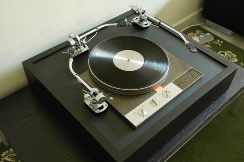

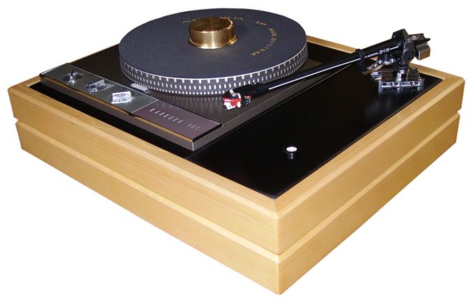

znalazłem jedną całkiem całkiem. choć ja wolałbym coś w drewnie :
Zaloguj się, aby zobaczyć treść (możliwe logowanie za pomocą ) standardowe masowe plinty w różnym wykończeniu - wyżej było chyba zdjęcie z tej strony.
Pomyślcie też o łupku:)

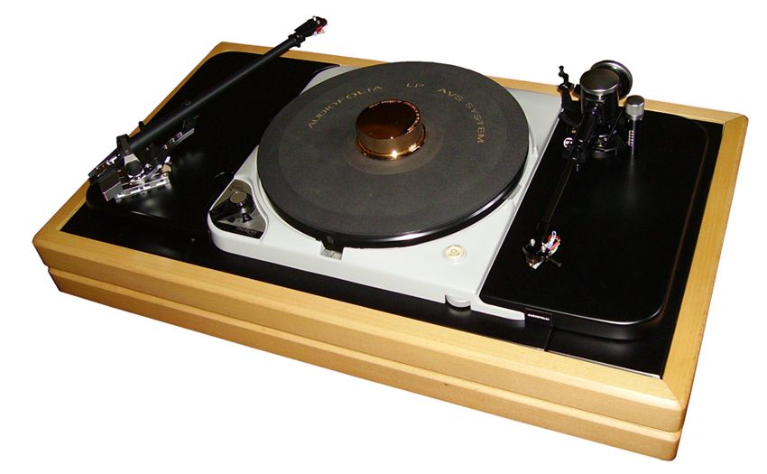

Plinty lekkie projekt zawieszonej na sprężynach
Zaloguj się, aby zobaczyć treść (możliwe logowanie za pomocą ) a tu podobne rozwiązanie dla SP 10

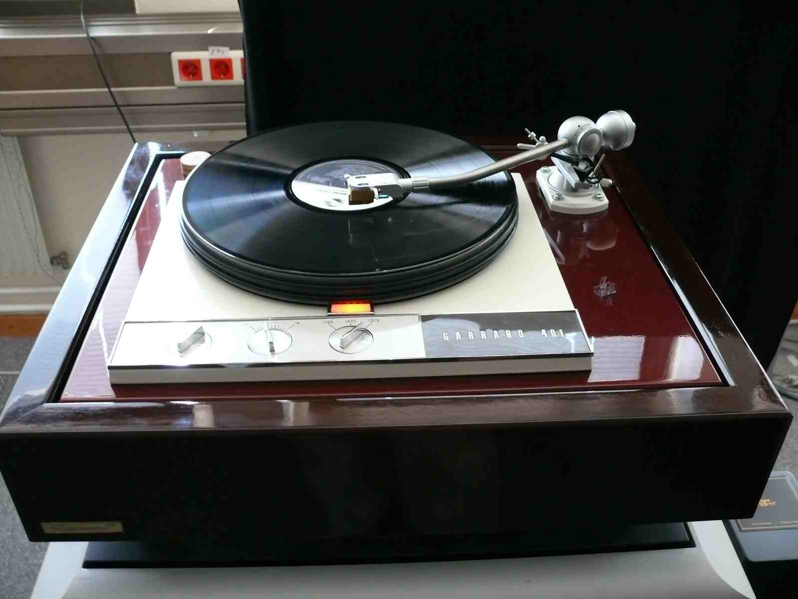

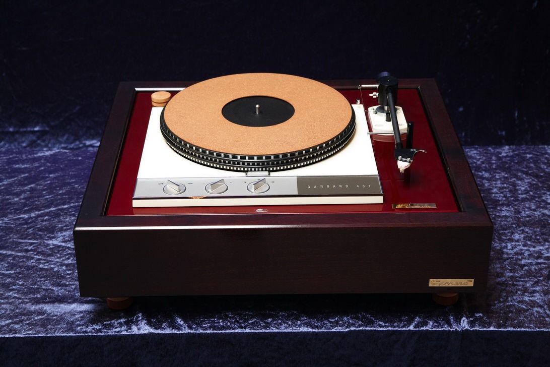

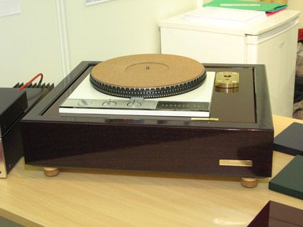

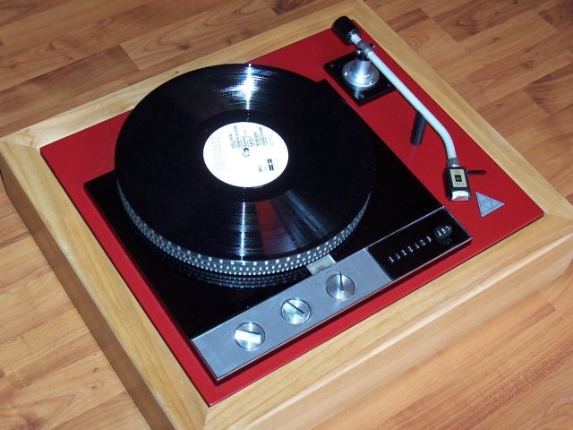

Jasne, tyle że one mi się cholera nie podobają. Zwłaszcza łączenie naturalnego drewna ramy z lakierowanym na zielono czy czerwono motor boardem. W dodatku rama z naturalnego drewna może być ładna ale te które widziałem wyglądają jak zbite z klepek parkietowych. Spróbuję coś sam wydumać choć dziwię się że nikt nie zrobił czegoś co by mi podeszło. Najbardziej podoba mi się ta której zdjęcie zamieściłem wcześniej ale to "solid":
Loricraft w tym stylu może być upierdliwy w zrobieniu. Na dodatek chciałbym zmieścić 12 calowe ramię w jak najmniejszej obudowie bo nie mam zwyczajnie miejsca na ścianie.
Po prostu kwadratura koła.
Chyba jednak spróbuję Loricraft clone
Pdejrzewam, że te zestawienia to "brytyjskie" poczucie estetyki i smaku.
Ma swój styl, nie mogę powiedzieć aby mnie mocno raziło na nie:) ale rozumiem że może nie odpowiadać:).
Oj przed Kolegą ciężkie zadanie zrobić estetyczną i niedużą plintę z zawieszeniem pod 12".
pozdr.
Robert

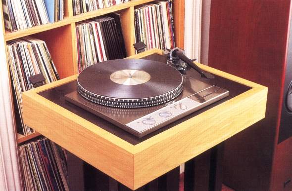

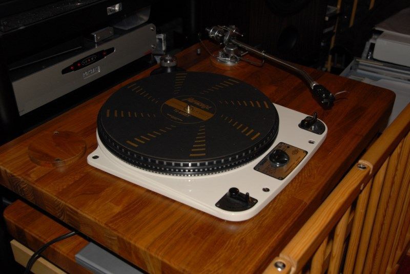

a tu 301ka z ramieniem SME 3012R

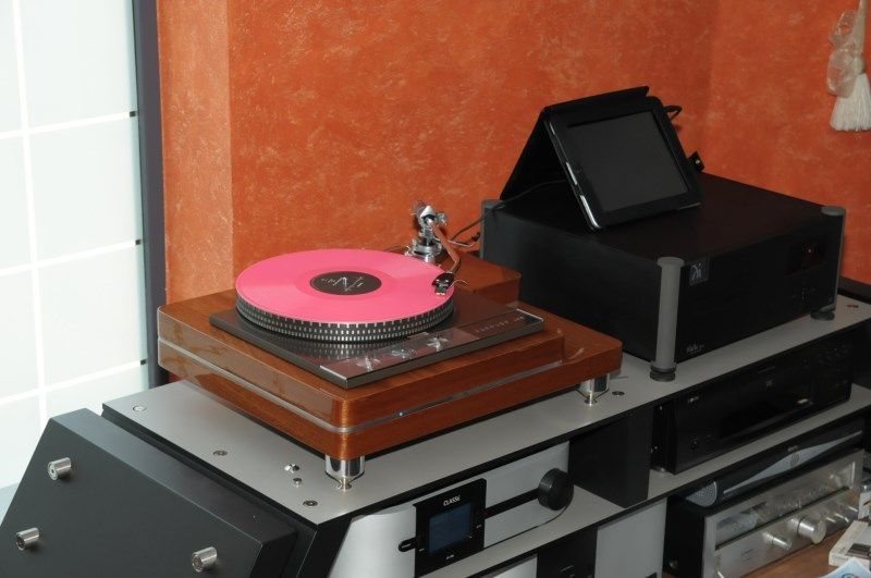

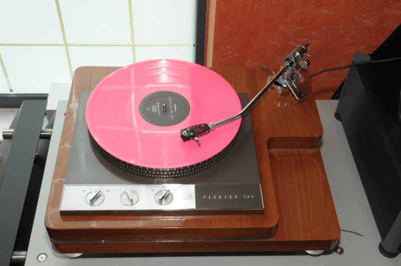

To moja propozycja na 401 :) W trakcie realizacji nastepna tym razem piano black
