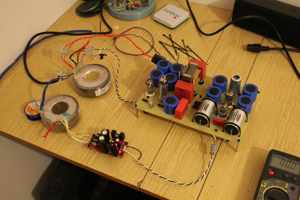

Witam, zrobiłem w końcu EAR'a 834, układ wg schematu oryginału bez modów, zasilacz regulowany z Jadis'a, dziś uruchomiłem i obyło się bez niespodzianek.. napięcia dokładnie jak Ludwik napisał kilka postów wyżej ... niech się pogrzeje a na dniach wsadzę go w obudowę i posłucham.
Matt

Napięcia anodowe dla kolejnych lamp wynoszą odpowiednio: 107,5 V, 123 V i 276 V, prądy natomiast: 0,2893 mA, 0,4172 mA, 1,1176 mA. Oryginalne trafo zasilające daje: 109,7 V(AC) i 30,75 V (AC).

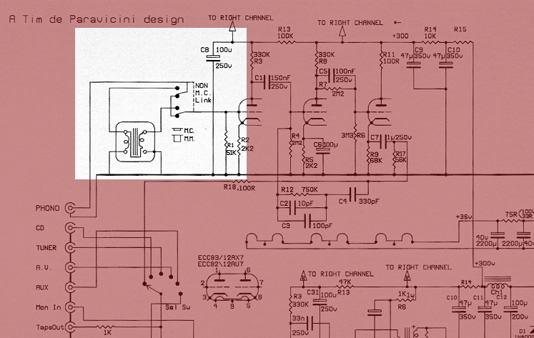

paravicini mieszał w tym preampie jak dzik, pod tym samym symbolem, także delux można było spotkać różne różności (np. + 300V)

a tu taka wariacja na temat ear
Tak, widziałem te modyfikacje. Napięcia, które podałem zmierzyłem osobiście w egzemplarzu pochodzących z okolic 2000 roku, a pierwsze przedwzmacniacze wyprodukowano na przełomie 1993/94. W modyfikacji z J-Fetem na wejściu są nieco inne wartości niektórych elementów w dalszej części schematu, której tutaj nie widać. 2SK118 jest niestety bardzo trudny do zdobycia. Można próbować dać coś innego i prawdopodobnie usłyszy się potem... także coś innego niż EAR.
Dość ciekawy "myk" jest zrobiony na wyjściu tej wersji z fetem, a mianowicie jest potek do regulowania poziomu a za nim jeszcze dwa oporniki dodatkowo dopasowujące EARa do współpracującej z nim końcówki mocy. Daje to bardzo płynną i miłą dla ucha regulację głośności. Podobna rzecz była w egzemplarzu z 2000 roku;)
