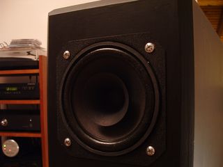

Cze
Wczoraj razem z bratem zlozylismy kolumienki w oparciu o projekt CT 193 Tak jak juz pisalem w tym watku kolumienki bez "zwrotnicy" graja slabo natomiast jej zastosowanie powoduje diametralna roznice w brzmieniu tego zestawu oczywiscie in plus Chodzi mi tu przede wszystkim o to ze zwrotnica powoduje ze kolumienki nabieraja rownowagi tonalnej a wiec sa teraz wysokie tony ktore oczywiscie nie siegaja zbyt wysoko i tym samym dzwieki z tego podzakrsu nie potrafia wybrzmiewac dostatecznie dlugo i z nalezyta barwa ale na pewno wysokie sa teraz dobra przeciwwaga dla calkiem sporego pulsujacego basu (biorac pod uwage oczywiscie rozmiary samego glosnika) Jednak chyba najwiekszym atutem tych glosnikow jest srednica o cieplej wygladzonej barwie dzieki czemu ladnie brzmia glosy ludzkie saksofon piano przy czym srednica nie jest zbyt analityczna-kolumienki te lepiej czuja sie w kameralistyce niz w muzyce wykonywanej przez wieksze sklady Na pewno kolumienki te warte sa kasy jaka trzeba na nie wydac choc prezentuja one brzmienie dosc specyficzne chyba po prostu charakterystyczne dla glosnikow szerokopasmowych co nie wszystkim musi odpowiadac Wracam do ich testowania:)
Teraz pare fotek :)
[obrazekLUKASZ-231038_1.JPG] [obrazekLUKASZ-231038_2.JPG]
Kolejne dwie fotki:)
[obrazekLUKASZ-231044_1.JPG] [obrazekLUKASZ-231044_2.JPG]

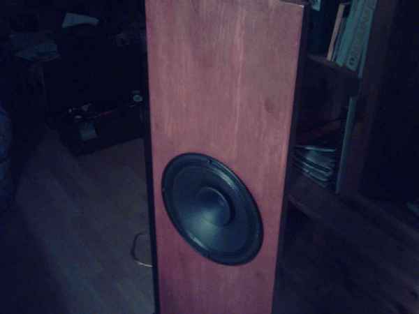

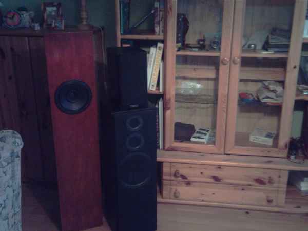

Gość _harry
audiofilskie aku-horn'y ?
aku - rat.... ;-)
dzien roboty plus pare zlotych - do sluchania kameralnej muzyczki lepsze i mniej meczace niz tannoy'e....
szczegoly sceny calkiem calkiem...
zasotosowalem szerokopasmowa tesle.
[obrazekLUKASZ-243125_1.JPG] [obrazekLUKASZ-243125_2.JPG]

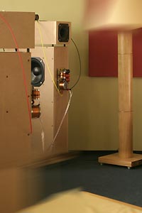

przyznam szczeże że temat tych szerokopasmowców mnie bardzo zainteresował - ale że robie włąśnie inne kolumny to odkłądam narazie ten temat, ale przyznać trzeba że sprawa ciekawa - tymbardziej że przetworniki tanie - pytanie tylko jak to gra - ma ktoś z wrocławia może takie cudo - chętnie bym wpadł z jakimś piwkiem na odsłuch :)

gdzie mi sie rownac z konstrukcjami z ostatnich watkow - kolumienki na monacorach wygladaja cudnie....
sa takie dopracowane i estetyczne.
moja konstrukcja to tylko mala wprawka - to kawal zwyklej dechy grajacej role przegrody akustycznej, z tylu trojkatny wspornik ze specjalnie odlanymi kostkami olowiu o masie okolo 4 kilogramow - w celu dociazenia i ustabilizowania konstrukcji.
obciazniki zapobiegaja kiwaniu sie "do przodu" calosci "kolumny"
glosnik na podladkach dystansowych w odleglosci 0,3 cm od dechy - wyglada duzo lepiej i na dodatek - moze mam wrazenie - brzmi troszke lzej niz przymocowany bezposrednio do deski
drewno malowane lakierobejca nobiles'a - raczej nie polecam - po polozeniu drugiej warstwy przypomina farbe olejna... ;-(
wydaje mi sie ze lepiej by bylo zastosowac zwykla bejce w celu uwypuklenia faktury drewna plus lakier bezbarwny polmatowy....

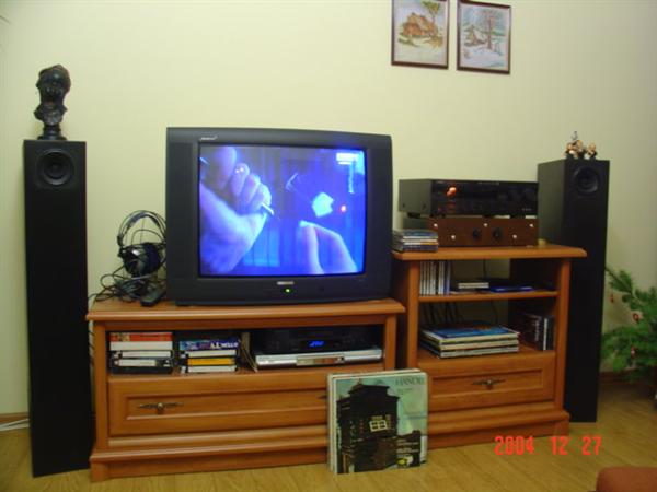

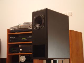

[obrazekLUKASZ-281654_1.jpg] [obrazekLUKASZ-281654_2.jpg] [obrazekLUKASZ-281654_3.jpg]
jeszcze dwa.
pozdro :)
[obrazekLUKASZ-281661_1.jpg] [obrazekLUKASZ-281661_2.jpg]
>Jendrek
Sliczne zdjęcia. Widzę , że bas dałeś na 'górę' - ja mam jak w opisie na dole. Podoba mi się ta część nakładana z SPH60 na górze. Mam je blisko ściany ze względu na miajsce - nie lubie jak mi kolumny stoją na środku pomieszczenia. Czyli w zwrotnicy na SPH60 zostawiłeś tylko 1mH cewkę i rezystor? Muszę to dzisiaj zprawdzić. Ta inność dżwięku musi być związana z tą zamkniętą obudową wobec tego. Co dobasu ... jak wiesz napędzam to GC - i z tego co zauważyłem to zmiana potencjometru głośności daje kolosalne zmiany. Najpierw miałem Nobla (reklamowanego jako super do GC) - bas klucha który rozlewał sie po całym domu, burczenie . Potem wsadziłem Alpsa czarnego - lepiej, dużo większa kontrola , ale jakiś taki płaski dżwięk. Następny był pot Telpoda - najlepszy z tych trzech - kontrola, czytelnośc, dynamika, głębia. A teraz siedzi sobie mały zielony Alpsik za kilkanaście złociszy i jest najlepiej. W zwrotnicy nie kombinowałem - nie znam się na tym.
