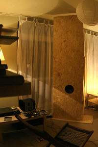

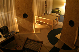

trochę już posłuchałe, pora na relacje z działań. to co jest to początek eksperymentu, na pewno nie rozwiązanie ostateczne. na razie głośniki zostały zamocowane w płycie OSB z castoramy. plyta wysoka na 2,5m i szeroka na coś ponad 0,7m głośnik letko niesymetrycznie na wysokości 0.8m nad podłogą. wysokość jest konsekwencją wysokości pomieszczenia i względami estetycznymi. szerokość - taka była płyta i taka szerokość jest akceptowalna w pomieszczeniu o szerokości 5m. płyty oparte o wystające ścianki w pomiszczeniu, tak że praktycznie szerokość przegrody to około 150cm. na szybko wnioski są takie:
trzeba się przyzwyczaić do dzwięku, wysokie tony kierunkowe i dość inwalidzkie, jeżeli perlistość i klarowność to potrzebny jest osobny gwizdek - pytanie jaki? reszta dzwięku zapowiada się czarownie. głosy, instrumenty akustyczne to miód z boczkiem. dużo słuchałem gitary akustycznej, małych składów i jest bardzo dobrze. dzwięk, pomimo że z marnymi wysokimi bardzo szczegółowy, ale absolutnie niemęczący. struny gitary po prostu słychać jak żywe. zakres średniotonowy to mocna strona takiego sposobu słuchania muzyki to na pewno.
bas - inny jak z czarnych trumienek, jak śmieją się w pokrewnym temacie na forum. faktycznie taki nieskrępowany, jakby o innej naturze całkiem. bardziej przypomina naturę dzwięku z koncertów rockowych na otwartym powietrzu. nie ma tego dudnienia i buczenia charakterystycznego dla pudełek. żeby nie było ochów i achów za dużo to uczciwuie piszę, że nie jest to bas powodujący drżenie stropów.
jest zaakcentowany i obecny, ale jeżeli ktoś chce słuchać U2 to nie jest to rozwiązanie optymalne.
Co ważne, jak na razie pasmo jest nierówne. głośniki słuchane z bliska mają inną barwę niż z odległości 2,5m. to pociesza i daje nadzieję bo kuleje pasmo wysoko/średniotonowe. na ucho słychać dziurę w dzwięku i to zasługa natury obudowy i towarzyszącym jej interferencjom.
kolejnym etapem będą starania pomniejszenia przegrody, do akceptowalnych rozmiarów, dołożenie podstaw umożliwiających przemieszczanie tych monstrów i eksperymenty. zastanawiam się też nad zwinięciem tych wielkich płaszczyzn do formy pudła z otwartym tyłem.
na razie wraca jak bumerang potrzeba pomiarów, bo wymiary i kształt przegrody są w tej zabawie kluczowe.
a i jeszcze ważny wniosek dla fanów mocnych wrażeń. to jest dzwięk który kompletnie nie da się zespolić z basem z obudowy b/r czy zamkniętej. może próbować z wielkim głośnikiem w odgrodzie? w każdym razie tradycyjny sub nie ma tu prawa bytu na pewno. może próbować z wielkim głośnikiem w odgrodzie? no ale to pieśń przyszłości, poza tym bałbym się straty tej homogeniczności dzwięku ktora jest teraz. no może kiedyś spróbuję.

a na dole letka przestroga ;))))
coby było qu przestrodze ;)
