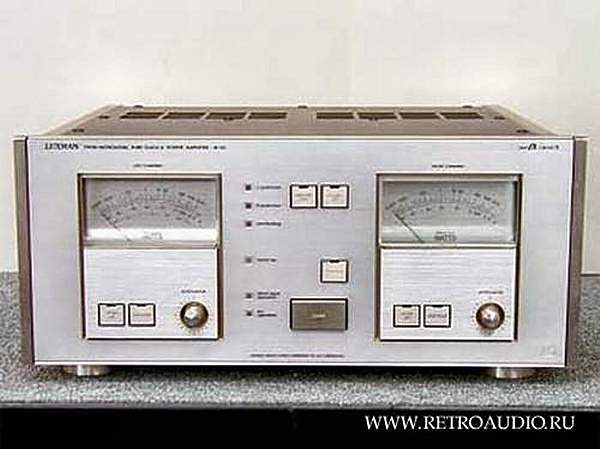

Luxman M-05
[obrazekLUKASZ-117928_1.jpg] [obrazekLUKASZ-117928_2.jpg] [obrazekLUKASZ-117928_3.jpg]

Końcówka mocy M-05, to jeden z najlepszych wzmacniaczy, jakie slyszalem.
Bardzo rzadko, pojawia się w ogłoszeniach o sprzedaży.
