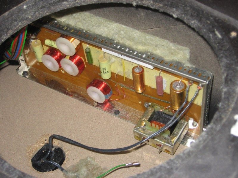

Ponaddto jutro po południu rozbiorę kolumny, bo też są pełnoletnie i wrzucę zdjęcia. Może też trzeba w nich coś wymienić na nowe? Wydaje mi się, że jeden głośnik średniotonowy gra lekko ciszej.

W kolumnach najwyżej kondensatory można wymienić na lepsze jeżeli oczywiście kolumny te grają ogólnie dobrze. Jeżeli nie to nic to nie pomoże.
Rozkręć je to zobaczymy co tam jest w środku.

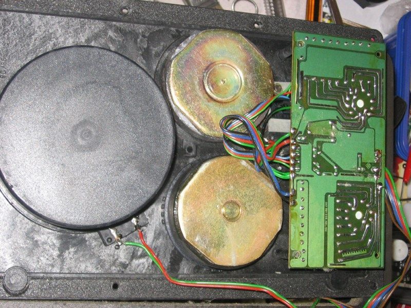

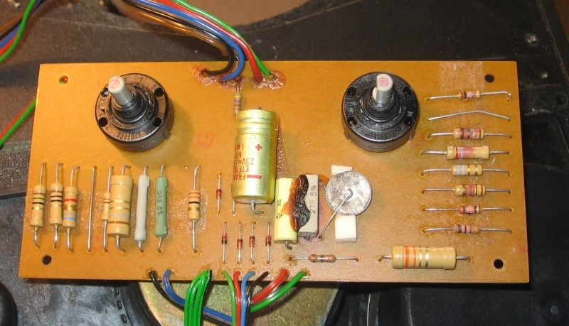

Jedno co zauważyłem, to w jednej z kolumn źle działa przełącznik od wysokich. Są pozycje -3, -1,5, 0, 1,5 i 3. Zamiast działać płynne to dużo wysokich mam na -1,5 i +3. Druga działa poprawnie
To takie paczki:
A tu link do pokręteł
Niestety tym razem nie mam serwisówki, ale jutro z samego rana dobiorę się (jest wielka) do zwrotnicy i dam zdjęcia.
Wkoło tych przełączników też dużo elementów. Możliwe że jakiś jest spalony. Okaże się to jutro.

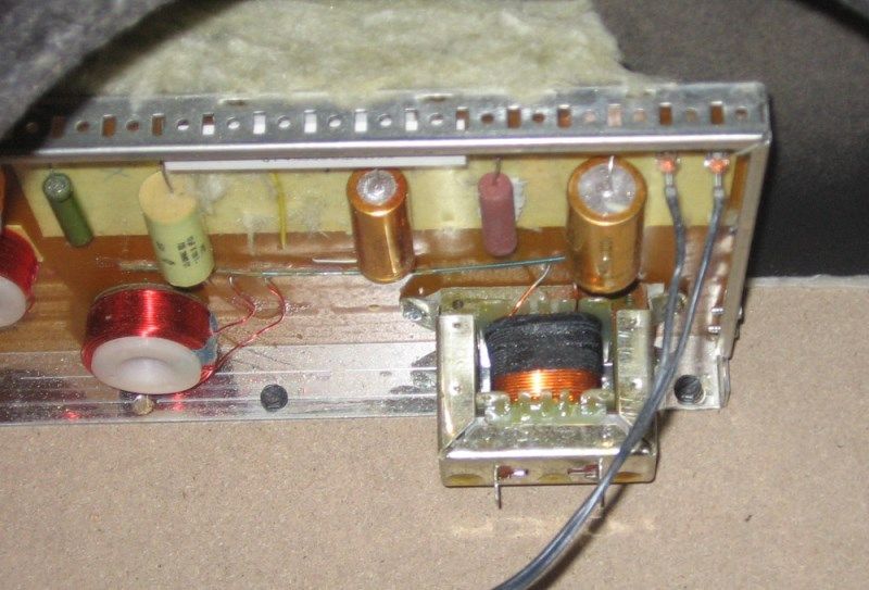

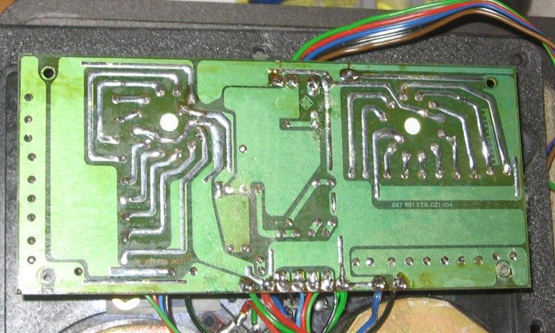

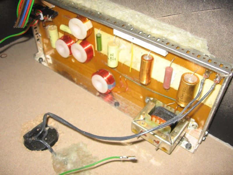

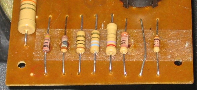

Stern już jestem. Ładuję zdjęcia. Coś tam chyba jest wylane na płytce, a zwrotnica jest ogromna.

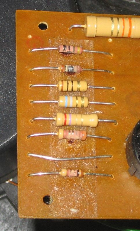

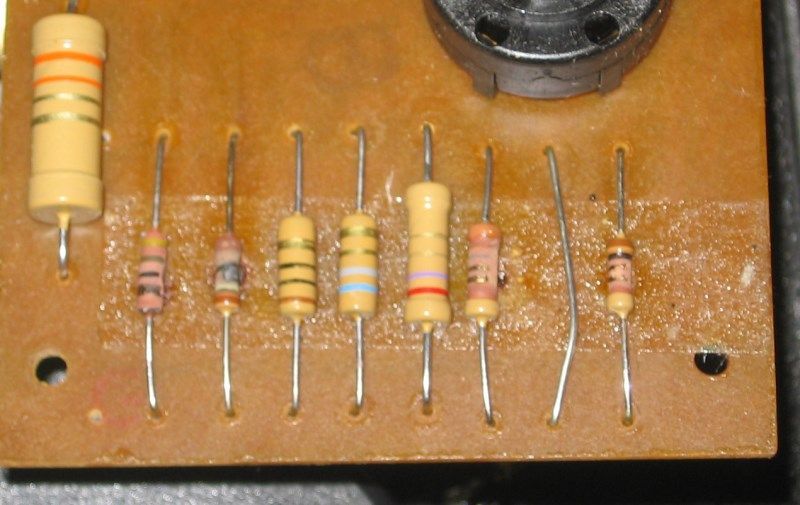

Na ostatnim zdjęciu jest rząd oporników. Mają na sobie bąbelki - pewnie przepalone

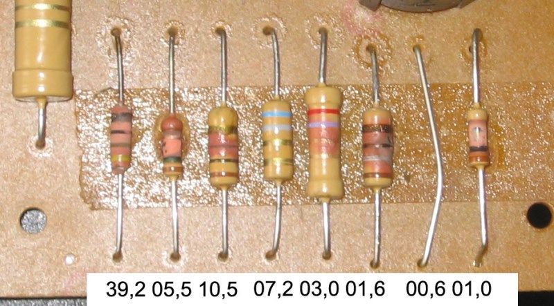

Pomierzyłem wartości dla jednej i drugiej kolumny. Dopisałem na zdjęciach (są tej samej płytki tylko inne wyniki) W tej co przełącznik działa nieprawidłowo dwa skrajne od prawej strony są po 0,0

Teraz zwrotnice. W zwrotnicach i na płytkach z przełącznikami dobrze byłoby wymienić kondensatory elektrolityczne na jakieś polipropylenowe. Powinny być one tej samej pojemności. Napięcia nie są istotne, np. jeżeli elektrolit jest 10uF/25V, to propylen powinien być 10uF ale może być np.63V lub ilekolwiek. Pomiar tych spalonych rezystorów jest bezużyteczny ponieważ z powodu przegrzania mogły one zmienić oporność. Możesz zrobić tak, zmierzyć wartości lub odczytać z kolorowych pasków na tej sprawnej płytce i po dokupieniu wymienić je w tej niesprawnej. Jeżeli wartości tych rezystorów będziesz mierzył to musisz przed pomiarem wylutować jedną końcówkę każdego ponieważ mogą one być w jakiś sposób połączone ze sobą za pomocą przełącznika i zafałszuje Ci to pomiar. Powinny być one odpowiedniej mocy. Trudno jednak wyczuć jakiej mocy są oryginalne więc możesz się kierować wielkością przy zakupie. To czarne przy białych prostokątnych rezystorach to nie jest wyciek, tylko klej który zmienił barwę na skutek temperatury. Może to tak zostać.

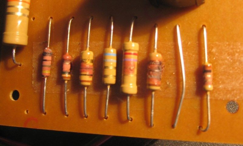

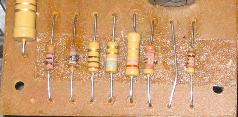

Oto zdjęcia tej kolumny, w której poprawnie działa przełącznik. Choć tez nie do końca jestem pewien bo różnica jest bardzo mała np pomiędzy 0 a +3. Tez są opalenia. Zrobiłem z lampą błyskową - jeśli nie będziesz mógł się dopatrzeć to idę na balkon.
A do głośnika trzeba się dobrać od zewnątrz - jest za siatką, ta z kolei przyklejona do obudowy. Jest trochę zabawy, ale dam radę.
Wydaje mi się że masz niedokładny omomierz. Tak czy inaczej pomierz na tej płytce pozostałe oporniki i dopisz rezultaty. Te wartości które napisałem wynikają z pasków. Zmierz je również to zobaczymy czy się zgadzają z pomiarem czy rzeczywiście omomierz jest niedokładny.

Ok, pomierz też pozostałe te popalone
Akurat zmierzyłem te dobre...
A teraz wylutowałem pozostałe przepalone i miernik pokazuje dokładnie to samo co wcześniej - tak jak na poprzednich zdjęciach

Tak, prawie tak samo - zobacz wcześniej dałem dwa zdjęcia różniące się nieznacznie pomiarami. Te pomiary dotyczą jednej i drugiej płytki. Na jednej płytce dwa rezystory są chyba całkiem przepalone bo nic nie pokazuje - zero.
W przypadku rezystorów zero oznacza zwarcie. Pomierz jeszcze te białe prostokątne rezystory 27R i te okrągłe płaskie elementy obok nich

Źle się wyraziłem. Miałem na myśli to, że nic nie pokazuje.
Ten płaski ma 2. A biały prostokątny nic.

No to znaczy że pokazuje przerwę. Niskotonowym się nie zajmujemy,kolumny nie potrzeba podłączać

Jak miernik nastawię na 200 Ohm to na wyświetlaczu wyświetla się 1 przy rozłączonych sondach.
Zmierzyłem jeszcze raz ten prostokątny ma 1,4, a ten przyklejony do niego 0,8
Podkarpacie, Przemyśl
W drugiej płytce też biały prostokątny ma 1,4
A może to trzeba nastawić na 200k ?
