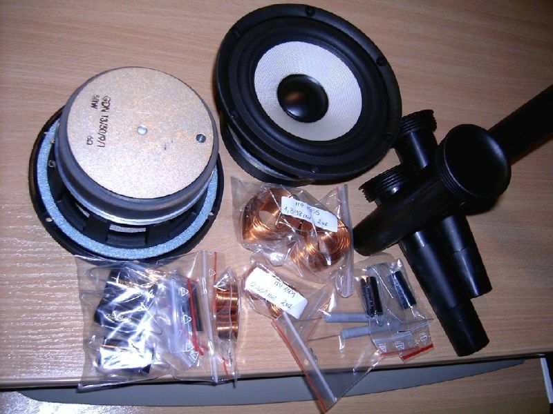

No więc dalsza część relacji.

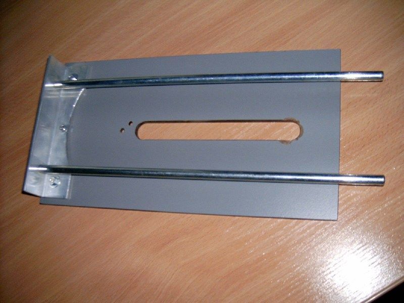

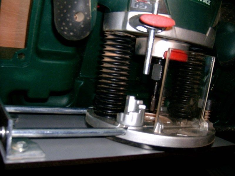

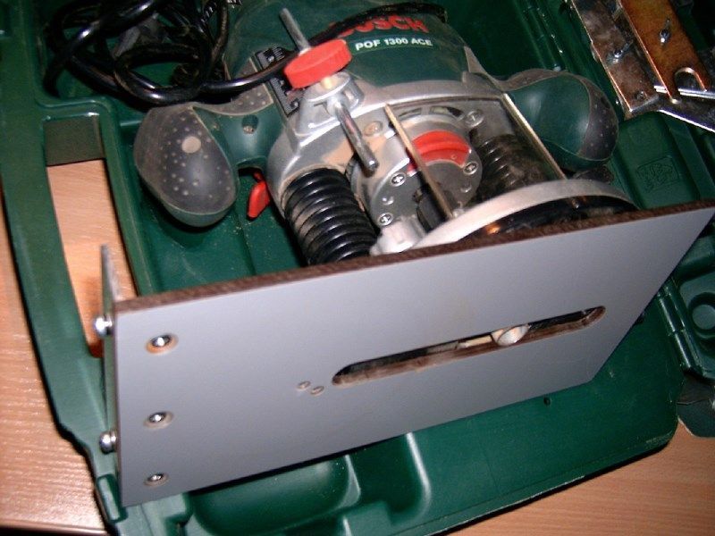

Na potrzeby frezowania powstał prosty, ale - jak się okazało - bardzo solidny cyrkiel z podstawą z HPL-u 6mm:
Zaloguj się, aby zobaczyć treść (możliwe logowanie za pomocą ) post-18469-0-22299300-1310591360_thumb.jpgpost-18469-0-97459800-1310591377_thumb.jpgpost-18469-0-01937700-1310591393_thumb.jpgpost-18469-0-05383600-1310591413_thumb.jpg
Poniższe zdjęcia - niestety robione przy sztucznym świetle i lampie błyskowej nie są zbyt wyraźne, marny ze mnie fotograf - pokazują wyfrezowane, nasączone lakierem (kapon) gniazda głośników i otwory dla rur bass reflex:
post-18469-0-91942600-1310591953_thumb.jpgpost-18469-0-16801000-1310591972_thumb.jpgpost-18469-0-80948200-1310591988_thumb.jpgpost-18469-0-30787800-1310592002_thumb.jpgpost-18469-0-85919600-1310592014_thumb.jpgpost-18469-0-05853800-1310592035_thumb.jpgpost-18469-0-72334100-1310592052_thumb.jpg
Jutro spróbuję zrobić zdjęcia jeszcze raz, przy dziennym świetle, jeśli wyjdą wyraźniej to je wkleję.
Takie cyrkle od dłuższego czasu ludzie sobie robią, bo te co są do frezarki dołożone mają za duży promień.
Mógłbyś wrzucić zdjęcia monitorków z dalszej odległości?
Oczywiście cyrkiel zrobiłem sam, najmniejszy otwór jaki mogę za jego pośrednictwem wyfrezować to d=42mm.

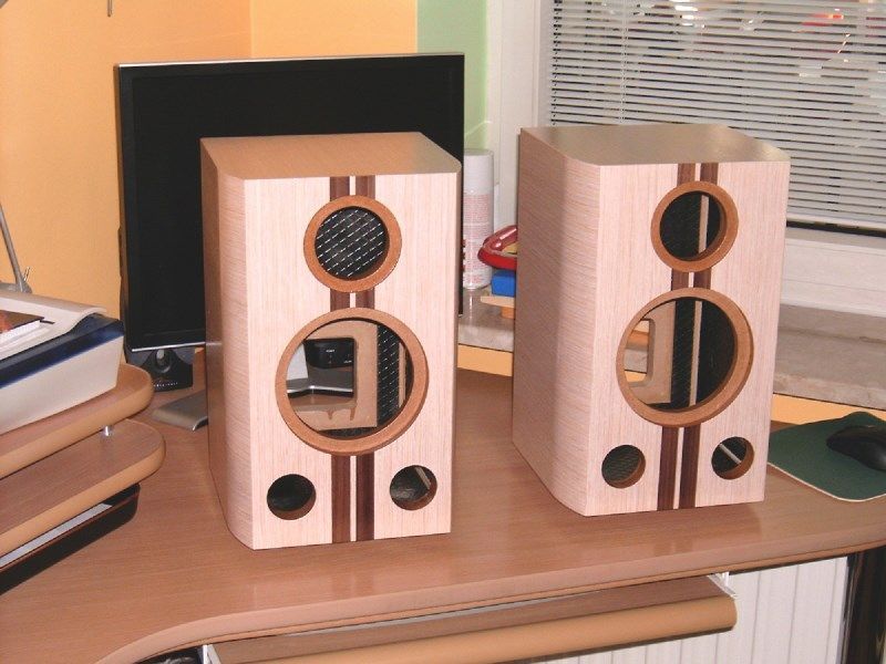

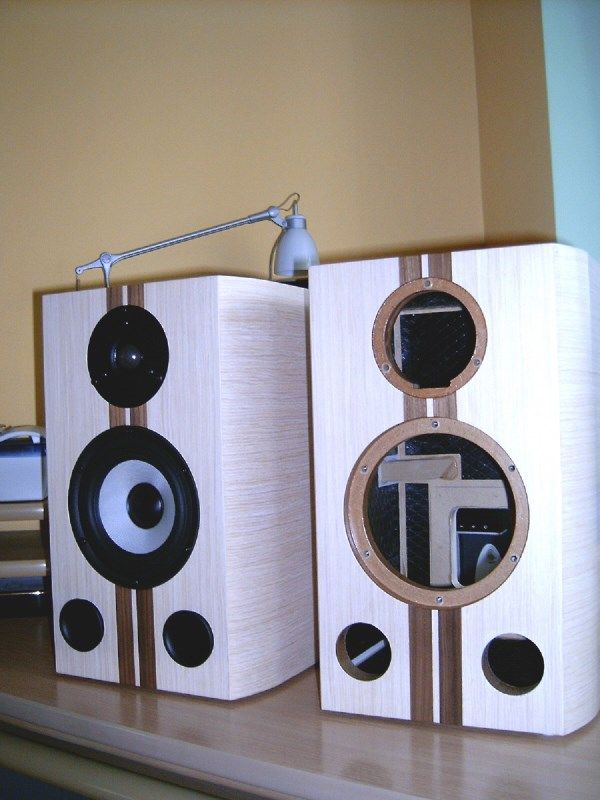

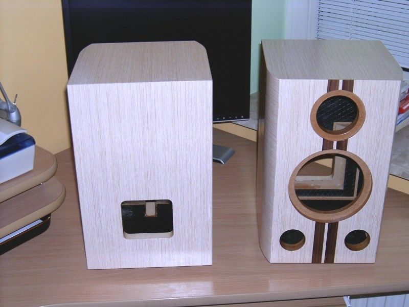

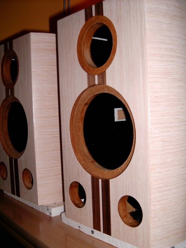

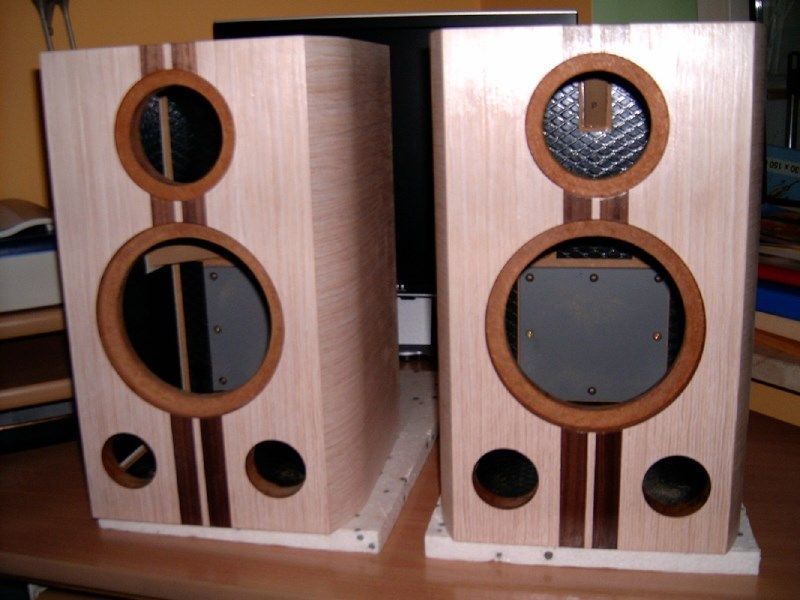

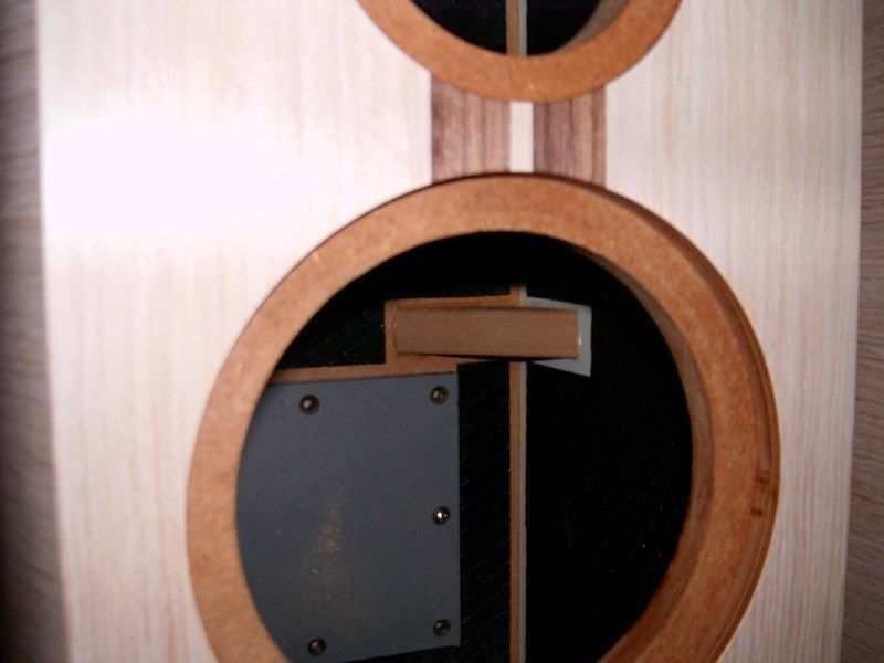

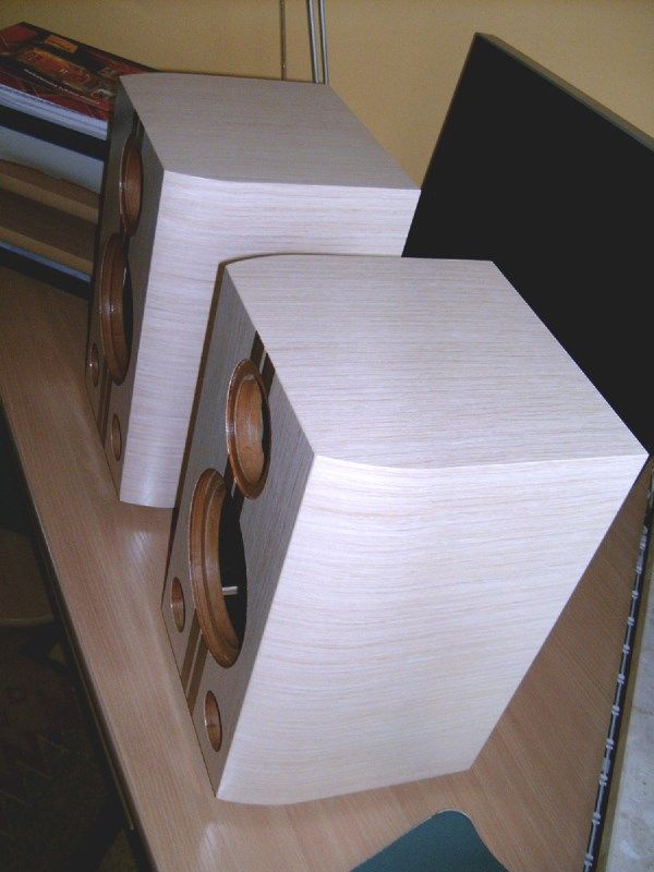

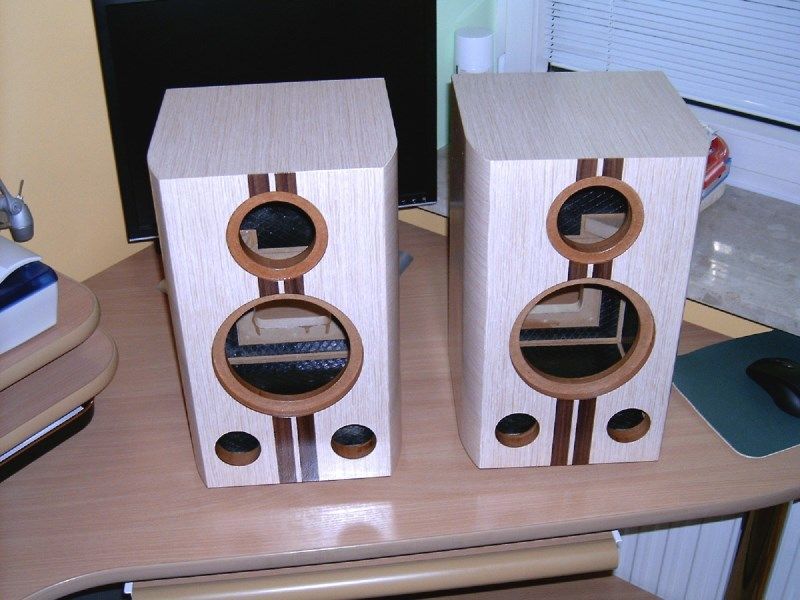

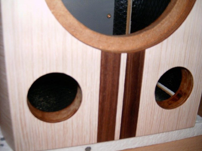

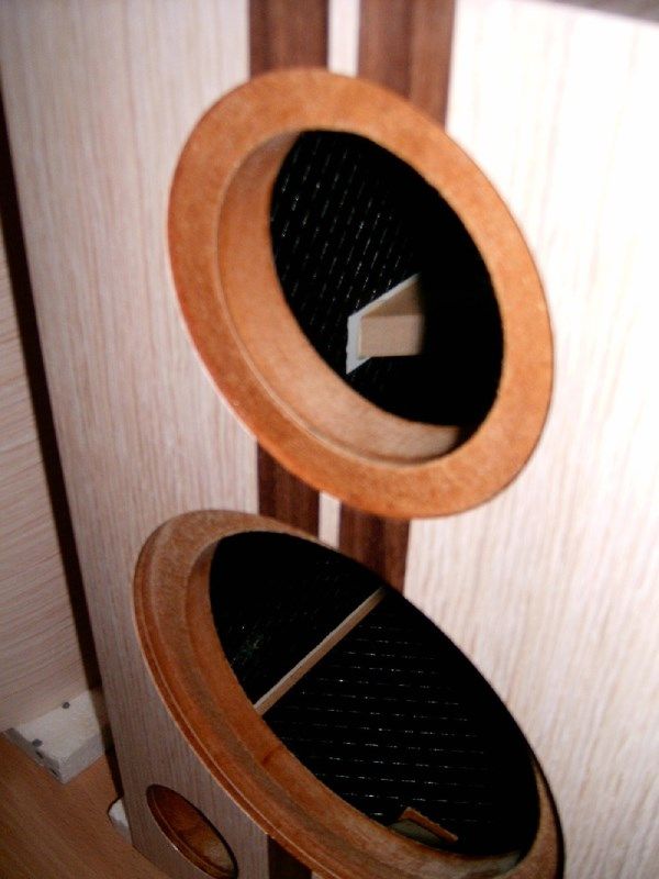

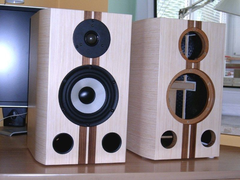

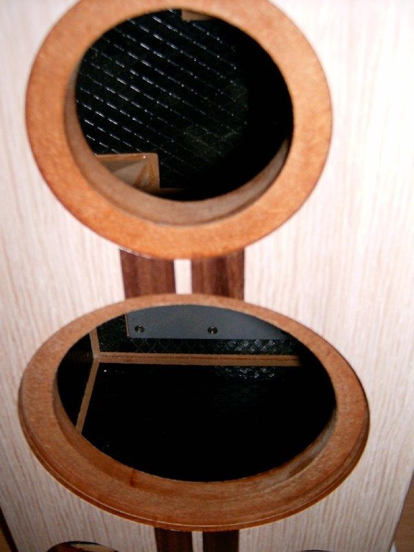

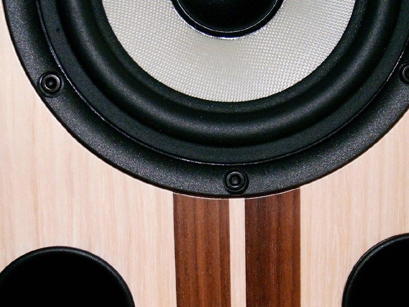

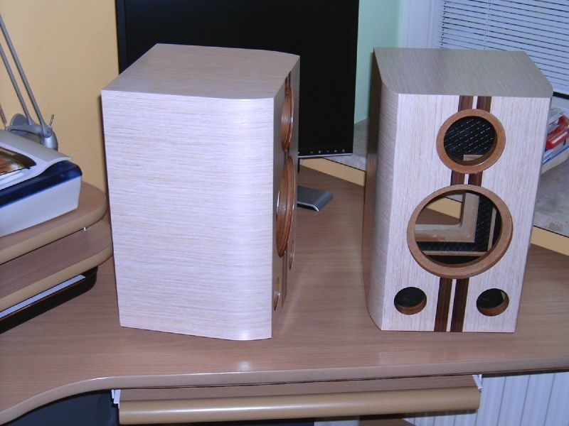

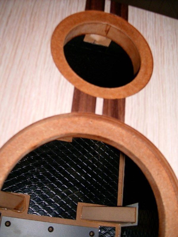

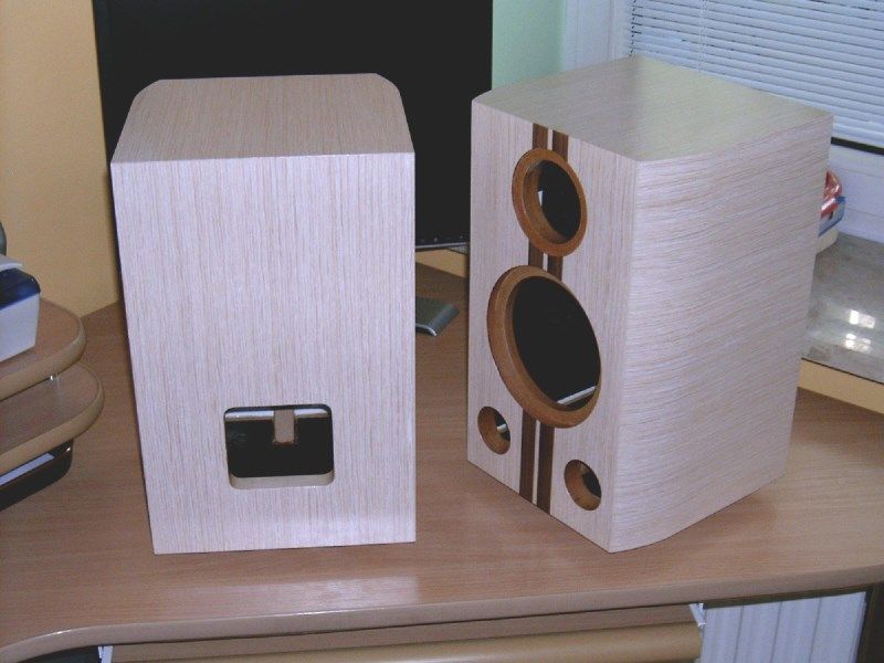

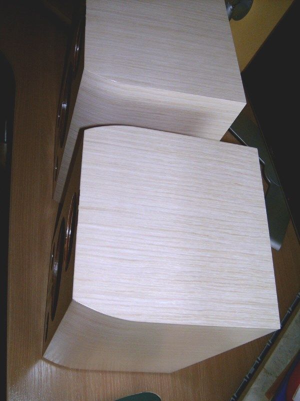

Dziś porobiłem nowe zdjęcia, skrzynki są jednokrotnie pociągnięte lakierem Hartzlack Mat Satin, jest szansa, że do końca tygodnia powłoka będzie już na gotowo.
Oto fotki:
Zaloguj się, aby zobaczyć treść (możliwe logowanie za pomocą ) post-18469-0-69862300-1310658972_thumb.jpgpost-18469-0-85589900-1310658981_thumb.jpgpost-18469-0-63437200-1310658989_thumb.jpgpost-18469-0-04418600-1310659000_thumb.jpgpost-18469-0-42766000-1310659010_thumb.jpgpost-18469-0-39764900-1310659024_thumb.jpg
post-18469-0-14236700-1310659238_thumb.jpgpost-18469-0-79839500-1310659250_thumb.jpgpost-18469-0-43929100-1310659259_thumb.jpg

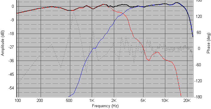

Tak, jak już pisałem mam zamiar posłuchać na tym zestawieniu parę miesięcy a później mierzyć i komponować zwrotnicę konkretnie pod swoje monitorki.

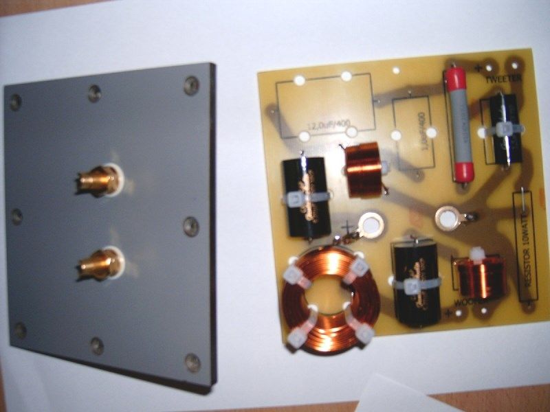

Poniżej pdf z projektem pcb.
Płytka ma być osadzona na częściach gwintowanych zacisków przyłączeniowych i dodatkowo przykręcona do wklejonego w obudowę słupka gwintowanego.
Na schemacie jest jeden rezystor, natomiast na pcb są dwa, ten drugi to opcja, może być zwora lub rezystor szeregowy dla tweetera:

Dzięki, pcb robiłem sam, to termotransfer.
Niżej zdjęcia po zmontowaniu zwrotek, brakuje jeszcze po dwa kondensatory 12uF i 1uF, na każdej zwrotce. 12uF i 1uF połączone równolegle tworzą wymaganą pojemność 13uF.
Docelowo mam zamiar zastosować przynajmniej szeregowe z głośnikami Mundorfy M-Cap, ale wygrzewanie i późniejsze pomiary zrobię na tańszych Jantzenach Cross-Cap - to te na zdjęciach.

Tymczasem postanowiłem policzyć długość rur bass-reflex.
GDN 13/50/9/1 ma fs 46Hz, chociaż niektóre źródła podają 56Hz.
Sd 87cm kw.
Xmax obliczyłem na 2,2mm
Obudowa - po odliczeniu objętości zwrotnicy, wzmocnień i układu magnetycznego GDN-a - posiada pojemność 11,42dm*, nie odliczałem objętości rur B-R.
Zamierzam zastosować po dwie rury B-R BASS900019 z Polinka, to są rury o średnicy wejściowej 35mm, średnica wyjściowa rury o długości 165mm wynosi zaś 26,3mm.
Podpowiedzcie proszę na jaką częstotliwość stroić B-R.
Wstępnie liczyłem dla 60Hz, ale nie wiem czy to właściwa wartość.
Czym się kierować podczas ustalania tego parametru?

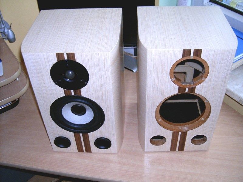

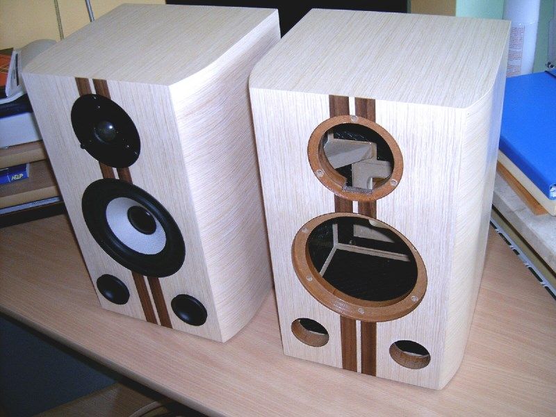

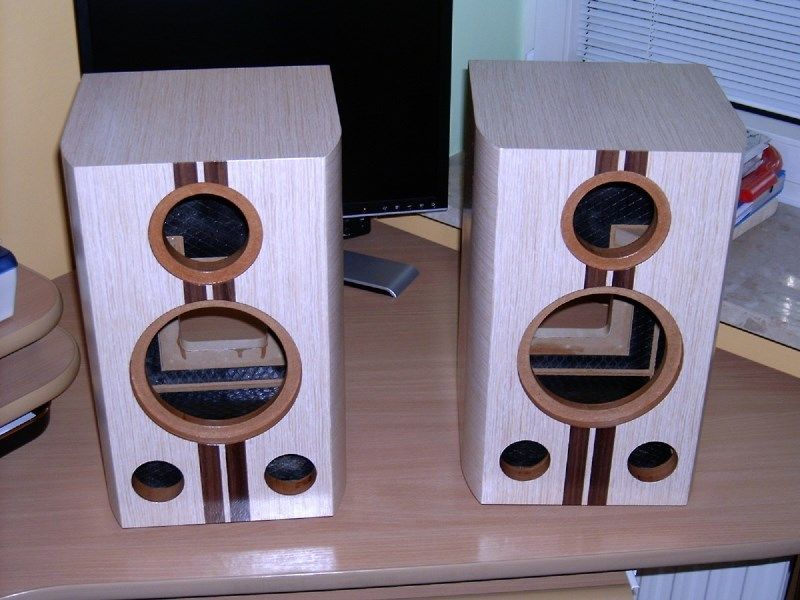

Trochę czasu minęło, parę dni temu odebrałem od lakiernika obudowy i nie żałuję, ze nie lakierowałem sam. Nie ma to jak dobry profesjonalista.

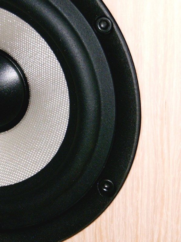

W międzyczasie dostałem też przesyłkę z Morelami MDT-29.
Trochę fotek:
Zaloguj się, aby zobaczyć treść (możliwe logowanie za pomocą ) post-18469-0-80029900-1314267030_thumb.jpgpost-18469-0-59519900-1314267044_thumb.jpgpost-18469-0-08872500-1314267062_thumb.jpgpost-18469-0-85685500-1314267086_thumb.jpgpost-18469-0-04639100-1314267108_thumb.jpgpost-18469-0-37112000-1314267120_thumb.jpg
Jak widać zamocowałem nakrętki kłowe i na próbę zamontowałem głośniki w jednej z obudów. Tak poskładany monitorek bez zwrotnicy i z podłączonym do zacisków tylko GDN-em trafił pod wzmacniacz.
Chciałem koniecznie na szybko usłyszeć jak brzmi bas - rury B-R mam na razie docięte z naddatkiem i tylko częściowo wcisnąłem je w obudowę.
Wczoraj dokonałem wstępnych odsłuchów, użyłem m. inn. płyty Cheski Records "Jazz And More Audiophile Test".
Po przeczytaniu kilku pozytywnych opinii o GDN 13/50/9 spodziewałem się, że ten głośnik mnie nie zawiedzie, ale tego, co usłyszałem z tej 13-ki, i tego w jakie zdumienie mnie wprowadziły jej możliwości nie potrafię opisać.
To po prostu trzeba usłyszeć!
W każdym bądź razie podczas słuchania banan na twarzy gwarantowany.

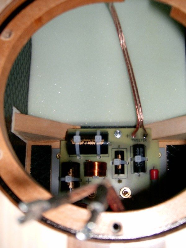

Nareszcie zwrotnice usadowiły się na swiom miejscu. Teraz wszystko pasuje idealnie, oto foto:
Zaloguj się, aby zobaczyć treść (możliwe logowanie za pomocą ) post-18469-0-13060300-1315328406_thumb.jpg

Lepiej chyba usunąć też z gdn-a tą śliską białą pseudo uszczelkę - przypominającą folię do pakowania. Przydałoby się coś trwalszego. Tamto kurczy się (pękając) i rozszczelni się prędzej czy później.
Warto nie umieszczać zwrotnicy tuż za wooferem (w jego osi).
Generalnie ta uszczelka wygląda dobrze, jest dość mocna i wzbudza zaufanie. Nawet jeśli się pojawią nieszczelności - to w końcu nie jest to compact.
Dla czego?, większość zestawów głośnikowych tak ma. Jeśli chodzi o wpływ wibracji to - jak wiadomo - największe są przy dolnej i górnej ściance, najmniejsze na środku pudła właśnie.

Wpływ pola magnetycznego głośnika na indukcyjność cewek w zwrotnicy.
Tam to akurat jest kawał wolnej przestrzeni za głośnikiem, a pole magnetyczne jest stałe, można więc być spokojnym. (:
