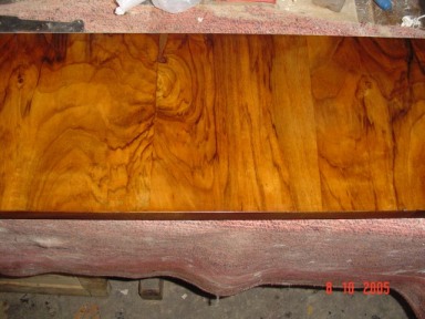

oto przykład perfekcyjnie? położonego forniru

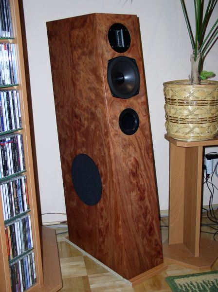

Nieregularne (dowolny kształt) podfrezowania chyba najprościej wykonać za pomoców szablonów. Potrzebna ci będzie frezarka, frez palcowy 10mm i tuleja kopiująca 30mm. Raz wykonany szablon do danego kosza można stosować wielokrotnie. Ja wycinam podfrezowania po ofornirowaniu. Wychodzi jak na fotce poniżej
