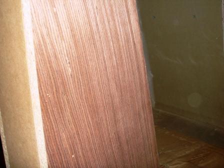

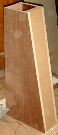

ja jak łącze fornir to tne go na pile w 2 hdfkach następnie łącze wychodzi idealnie a zresztą pokaże mój nowy stend robie do centralnego aa zgadnijcie gdzie łączony
Czyli ... kłade hdf (tzn płytę pilśniową taką która robi za place w prawie każdej szafce szafie) następnie fornir znowu hdf i tnę na pile tylko bardzo ważne bez podcinaka i tyle łącze jeden do drugiego i na prasę śrubową i klej perełką i tyle nic skomplikowanego :)))
Ten sam efekt uzyskasz równając krawędzie za pomocą frezarki , frez z łożyskiem oczywiście.
Problem jest taki ,że niestety często to łączenie wychodzi.
ale warunkiem jest że musze ten fornir włożyc idealnie między płyty HDF bo jak nie to fornir zostanie połączony pod katem a wtedy słoje się nie zgrają..
rozumiem że fornir kładziesz np oba kawałki zewnętrznymi stronami do siebie
