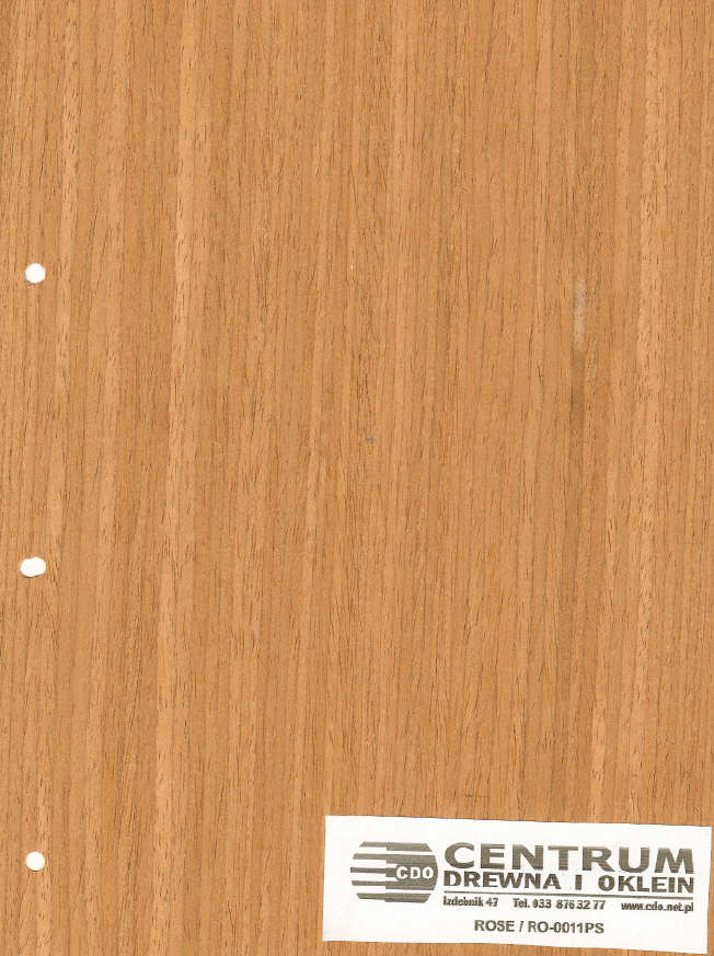

bardzo polecam ten sklep (co prawda nei wiem jakiej jakosci maja material) ale na prawde az milo cos zamawiac :) sami do mnei dzwonili zeby sie dopytac co i jak.... wysylali wszystkie skany jakie zachcialem (i to po kilka razy bo poczta mi pada) o to co wybralem:
Dąb - za jasny
Rose - wydaje mi sie najladniejszy
Tik - sliczny ale za ciemny

Każdy z tych fornirów pod lakierem i z upływem czasy lekko ściemnieje , ale pewnie to wiesz.
Co do fornirów modyfikowanych, to poziom jest wszędzie podobny.
Wyraźne różnice są w fornirach naturalnych, wiem bo właśnie walczę z francowatym fornirem , który miał być pierwszej jakości , a już przy zakupie wydawał się nie bardzo (strasznie pofalowany) .

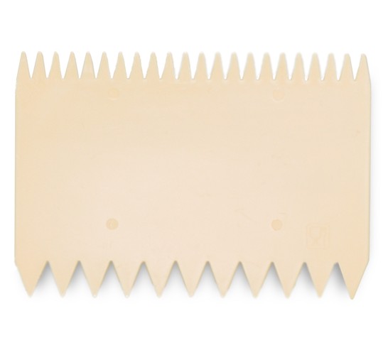

tak może być tylko jest lepszy w wersji expres kładłem i na ten klej tylko trzeba użyć dużo ścisków i równo nakładać klej ja to robie taką szpachelką wyglądającą jak grzebień

kłade tylko na skrzyknę a grzebien widac na fotce
