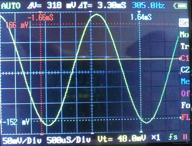

Wkładki mogą się różnić w działaniu z antyskatingiem, choć prawdopodobnie dobre i nowe nie powinny być zbyt czułe w tym względzie. Zrobiłem eksperyment biorąc starą wkładkę SHURE (ileś tam). Zmierzyłem oscyloskopem sygnał 300Hz z płyty testowej bez antyskatingu - pierwszy obrazek, a potem z pełnym antyskatingiem - drugi obrazek. Prawdopodobnie niemożność uzyskania dobrej sinusoidy wynika z tego, że wkładka jest stara i wadliwa, tym nie mniej pokazuje zjawisko zmiany odtwarzania ze zmianą ustawienia antyskatingu. Trzeci obrazek to prawidłowe ustawienia w prawidłowo działającej wkładce.
