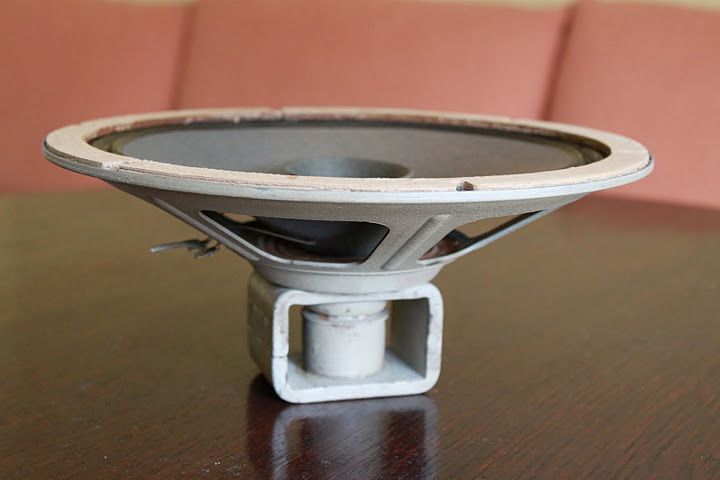

proszę o pomoc w określeniu wymiarów skrzyni zamkniętej bez zwrotki do
full range Quality Symfoni Speakers, Norway 1956 10 cali
w zał zdjęcia głosnika

A więc moja propozycja: zbuduj obudowę próbną. Zbuduj ją tak, by zmieniać jej objętość. Ewentualnie tak, by móc wkładać do niej plastikowe butelki i w ten sposób dojść do właściwej objętości. Testów odsłuchowych nie zastąpi żaden program.
Nie mam warunków do testów...
przed chwolą dostałe wskazówkę aby zaprojektować do tych głośników obudowy typu Sangreal
może coś takiego?
A skąd Twoje przekonanie, że to głośnik do obudowy zamkniętej. Sądząc z jego wieku i konstrukcji bardziej odpowiednia będzie obudowa otwarta lub półotwarta. Jeżeli zaczynasz zabawę z głośnikami których parametry nie są znane, należało by się zaopatrzyć w tani mikrofon pomiarowy Panasonica Wm-61a i jakiś darmowy program typu SpeakerWorkshop, Arta itp.
A jeżeli konstrukcja półotwarta to jakiego rodzaju?
Coś w rodzaju obudów w starych odbiornikach radiowych z lat 50-60-tch. Plecki obudowy były dość gęsto nawiercone ( co 1-2 cm) lub wykonane z twardej płyty już z otworami ok. 5-7 mm.
Na moje wyczucie obudowa powinna być większa jak 40 l. z otworami lub elementem stratnym. Może ktoś niedaleko Ciebie ma jakiś system pomiarowy, bo to ciągle jest niewiadoma jaka była by najlepsza wielkość obudowy dla tego głośnika.
Na pewno, niezależnie od typu obudowy niskiego basu z tego głośnika nie będzie za wiele. Nie znam Twoich upodobań muzycznych,ale do pewnych gatunków muzyki bez odpowiedniego głośnika niskotonowego nie uzyskasz zadowalającego basu.
Dzięki za wskazówkę
wzorowałem się na obudowie półotwartej ze starego szerokopasmowego głosnika tonsila z tylnym ażurem który ma wys40 szer25 i gł22
i wyszło mi z proporcji do 26cm głośnika umieszczonego centralnie, (plecy gęsto nawiercone po 2cm)
wysokość 55 cm
szerokość 35 cm
głębokość 29cm
co daje 56 litrów!
Czy dobrze myslę?
