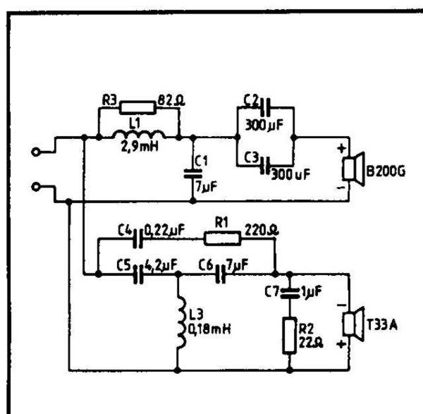

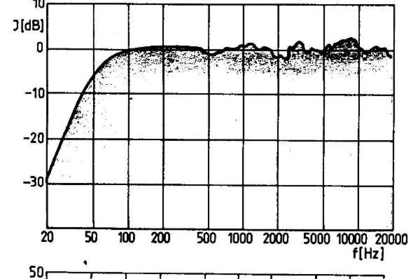

Tak się akurat składa, iż w odróżnieniu od "bijących pianę" w tym wątku osobiście zbudowałem zestaw KEF-a, od którego "popisy" wszystkowiedzących się zaczęły. Zdjęcia samych zestawów załącze później, bo wysiadła akurat mi cyfrówka, ale na razie po kolei:
1) natężenie dźwięku w odległości 2 m od frontu kolumny - wyrównanie +/- 3 db,
2) schemat zwrotnicy /jak widać nie zrealizowanej za pomocą amatorskich programików i wbrew sztywnym teoriom co poniektórych - vide elektrolity w zwrotnicy/
3) charakterystyka napięciowa filtrów.
I to by było na tyle, bo dyskutować tu nie warto.
Pozdrawiam tych rozsądnych, a którzy to - zgadnijcie sami.

MaciekW - ale co tym chciałes udowodnić??? Ze charakterystyka elektryczna filtrów po złozeniu z wykresem głosnika jest inna od teoretycznej? Własnie po to są symulatory żeby sprawdzać rózne warianty filtrów, a pomiary po to żeby je weryfikować.

Te nietupowe zwrotnice pokazał już - maciekw - Chodziło o KEFy. W starym Radioelektroniku był też projekt KEFa 3-droznego na słynnym głośniku typu "stadion". Tam równiez były takie wykresy "napięciowe" filtrów, które nijak się miały do rzeczywistości. Ale nie wiem dokładnie w na czym polegał ich pomiar (o ile to jest pomiar - w co wątpię).
