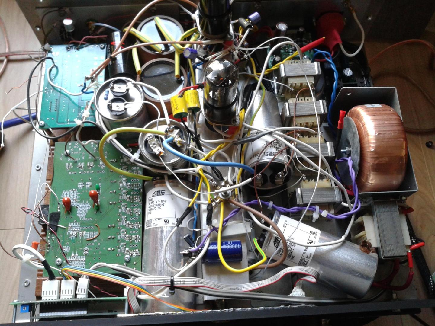

A jaki kondensator masz przed lampą bo to też jest ważne? - u mnie był tandetny ruski wynalazek.
Co masz na wejściu cyfrowym? - tam też ten sam ruski kondensatorek niby odkrycie Łukasza ale to tłumik!
Sprawdź i napisz bo ciekawi mnie to.
Ja wyrzuciłem lampy na górę i mam w planach sprawdzić 6F8G. Podobno ciekawsza od 6SN7. Jak możesz podmień też przy lampie rezystory.
Po wymianach elementów to gra zupełnie inaczej niż wersja od Łukasza. Może jesteś ze Śląska?
Nie mam pojecia jakie kondensatory Lukasz wbudowal, nie mam nawet jak sprawdzic bo Daca wyslalem znajomemu do posluchania w wroci do mnie dopiero w przyszly weekend. Te rosyjskie o ktorych piszesz to jakies papierowo olejowe? K40y, mbma??? Ja jestem z Torunia..
dokładnie to są te kondensatory mbm, jak okaże się, że masz je w torze to wyrzuć je i wstaw duelunda. MBM-y są tanie i co tu dużo mówić tandetne i już. Jestem zdania, że duelund jest lepszy od V-cap.

zildjian - nie przerabiać tylko jak się wersję podstawową kupiło to aby wydusić z niego max a jest co to trzeba wstawić najlepsze co się da. Zresztą takie duelundy to można w każdym wzmacniaczu lampowym podmienić bo nikt tego nie stosuję bo za drogie. O różnicy po wymianie nie wspomnę bo to oczywiste.
nookie736 - ja dałem duelunda 1uF i musisz sprawdzić czy Ci wejdą bo są dużo większe niż V-capy ale na szczęście lampizator nie jest mały i nie powinno być kłopotu. Też mam 6SN7 Marconi i na początku grała mi za ostro. Po włożeniu duelundów Marconi wróciła i teraz w tym towarzystwie gra bardzo delikatnie - nie wiem jak to mogło się stać. Ta lampa ma bardzo nisko położony balans tonalny uwydatnia niską średnicę. Koniecznie ją wstaw. Wspominałeś o lampie 6F8G - porównywałeś ją do 6SN7? słyszałeś ją w ogóle?

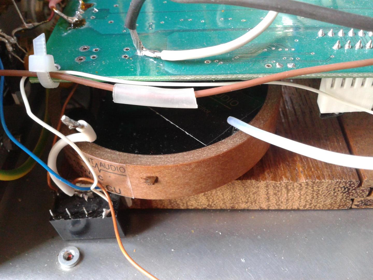

na wejściu cyfrowym też wyrzuciłem ruski wynalazek. Tu teraz płaski duelund siedzi
Kondy zasilacza tez zmienione i co by to jeszcze ulepszyć, może jakieś pomysły?

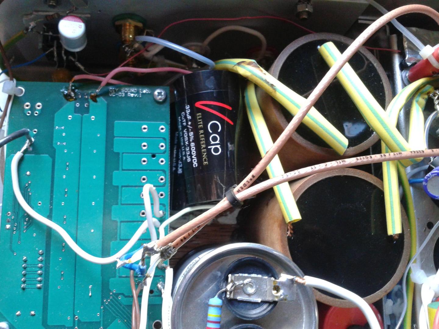

jak kupiłem Lampizatora z V-capem na wyjściu oraz przed lampą i na wejściu cyfrowym ruskie wynalazki - tu p. Łukasz pojechał po bandzie!!!
Zrobiłem:
V-cap przeniosłem przed lampę a duelundy 1uF/600V za lampę. To była największa zmiana. Śmiało można powiedzieć rewolucyjna. To zupełnie inny dźwięk. Duelund odblokował możliwości V-capa i pokazał piękne wypełnienie, którego sam aż takiego niema. Dodał od siebie lepszą górę i sporo harmonicznych w tym zakresie. Ten duet pięknie się uzupełnia a kolega z forum dodał, że o dziwo najlepiej grają gdy V-cap jest przed lampą a duelund za lampą.
Sprawdziłem układ na samych duelundach i wyszłą lipa. V-cap musi być. To w ogóle kondensator, który wymaga min. 300 a może i 400h pracy aby pokazał co potrafi. Na początku jest ostry i chudy w dźwięku!
Dudelud w torze cyfrowy to więcej szczegółów i o dziwo poprawa barwy.
Co do kondensatorów w zasilaczu to jeszcze muszę poczekać. V-capy jeszcze nie uformowały się.
Po zakupie Lampizatora brakowało mi delikatności, namcalności i gładkości a V-cap był już wygrzany.
