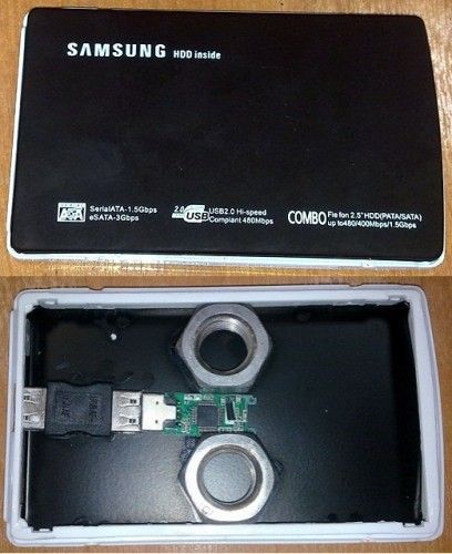

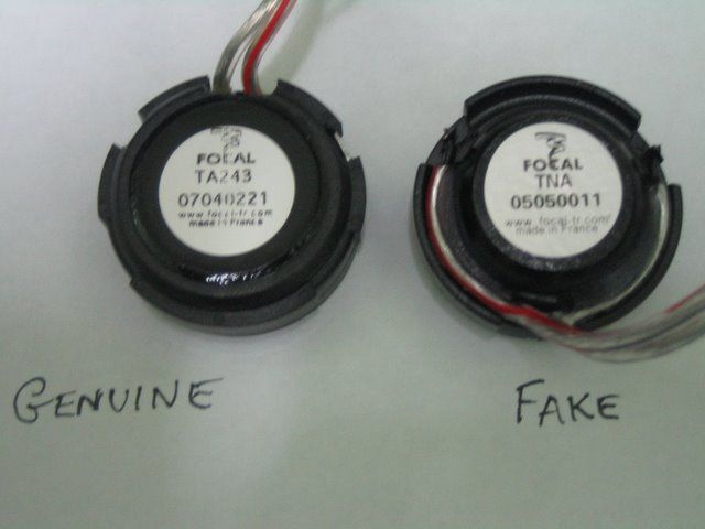

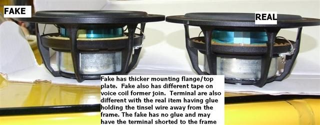

Poniżej podrabiany kondensator i twardy dysk który jest niezawodny ponieważ nie ma w nim mechanicznych części:)

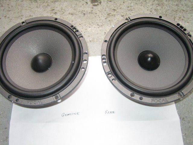

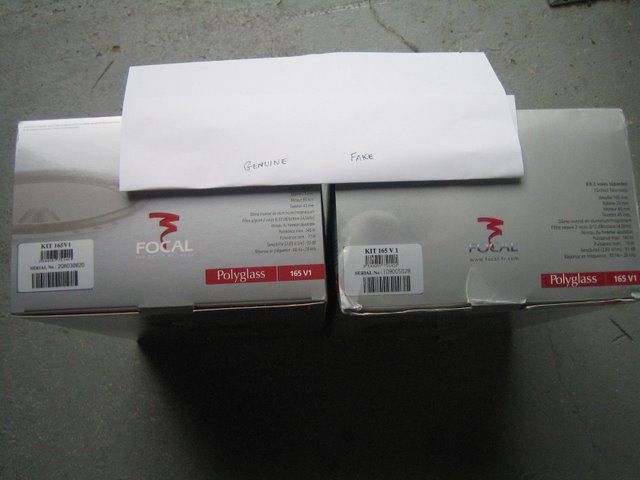

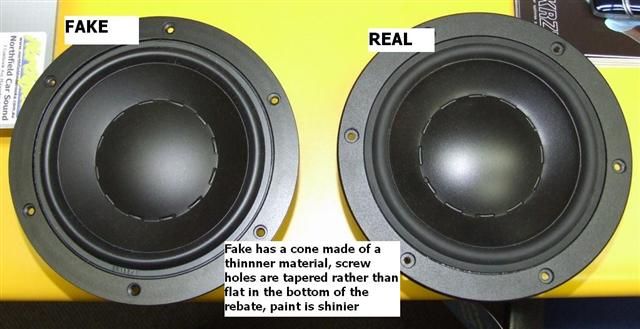

Głośniki jeszcze
Głośniki jeszcze
jezu to kondy tez tak sprytnie podrabiają - nie mialem nawet pojęcia.

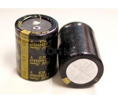

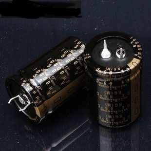

Panowie czy mozna w jakis sposob potwierdzic, ze te kmondy to oryginaly? Na ebay w "zaufanym" sklepie cena za 2-3 sztuki to 16zl.
Tutaj smiesznie niska cena:
moze ktos zna sprzedawce, kupowal itp. wygladem tez sie roznia - starsza/nowsza wersja? pomijam roznice napiec/pojemnosci, to tylko przyklad.
kupowałem od tego sprzedawcy starszy i nowszy typ, ale trudno mi powiedzieć o jakości - na pewno napisy są o wiele gorzej wykonane, niż w kondensatorach oryginalnych - porównuję z tymi, które występują fabrycznie w Pioneer`ach i Sony (pewnie w innych sprzętach też, bo to dobre kondensatory); kolor folii zewnętrznej też jest jaśniejszy, ale nie mam nowego 100% oryginała do porównania
może rozbiorę jakieś dla porównania, ale nie wiem, czy data produkcji nie będzie miała wpływu na budowę wewnętrzną; te, które kupiłem mają słabe właściwości impulsowe (grzeją się, przy 22kHz zasilaniu), czyli mają dużą oporność wewnętrzną, ale w końcu mają przeznaczenie do audio, a nie do zasilaczy impulsowych...

Witam, a czy ktoś mógłby mi coś powiedzieć o tych simicach
cena dość niska wychodzi 10zł za szt.
na zdjęciu pewnie orginaly a co dostaniesz hmmm ....

Te kondenstaotry mogą być orginal
A skąd je maja .... hmmm możliwości jest kilka ....
Na Parts Connexion wychodzi mi za 8 szt 150zł wiec tam zakupie mam pewność ze oryginały, na stronie Elny podają ze Parts Connexion jest autoryzowanym dystrybutorem. A mam jeszcze jedno pytanie, jak bym zamówił u nich towaru za około 800 – 900zł to dowalą mi cło i podatek? Chciałem zakupić 4 szt. Super Through 
Dziwne te kolory tych ELN. Powinne być raczej brązowe. Ja kiedyś zamówiłem Silmice na e-bay u Tubeshuntera czy jakoś tak, i o ile zawsze wszystko było ok, to te kondy okazały się wylutami i jeden przebił, co kosztowało mnie trochę zachody w klonie Accuphase E-406. Od tego czasu, najbardziej chodliwe towary, kupuję w sprawdzonych sklepach...
