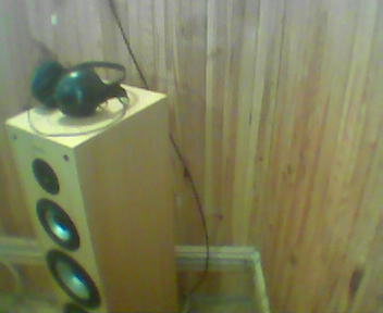

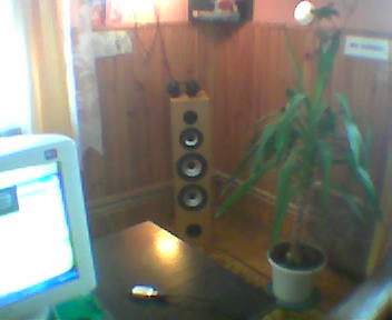

u mnie to wyglada tak....
https://www.audiostereo.pl/topic/888-marmur/#findComment-625419
