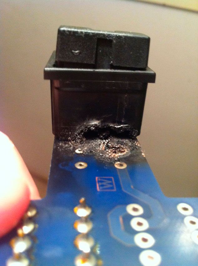

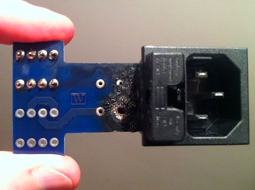

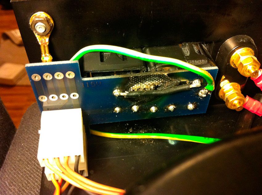

zaczęło się od tego że wzmacniacz densen dm-10 zaczął buczeć... rozkręciłem i po przejrzeniu co i jak znalazłem kabel, najwidoczniej wstawiony przez kogoś kiedyś, połączony od końcówki regulacji głośności do obudowy. nie było to solidnie zrobione, na wszelkich dostępnych zdjęciach w internecie na widziałem aby takie modele miały takie połączenie, więc kabel usunąłem dość łatwo.. na zdjęciu zaznaczyłem miejsca jego podłączenia.. gorszą rzecz znalazłem tuż przy wejściu kabla zasilającego, układ scalony dość znacznie nadtopiony, co więcej wydaje mi się, że jeden z kabelków na nim był również dorabiany. wygląda podobnie jak ten co był dodany.. czy ktoś z szanownych forumowiczów wie czy i gdzie takie cześci można kupić..? ewentualnie jakimi innymi mogę te oryginalne zastąpić..?

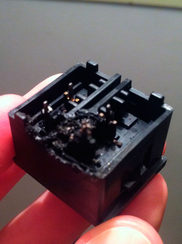

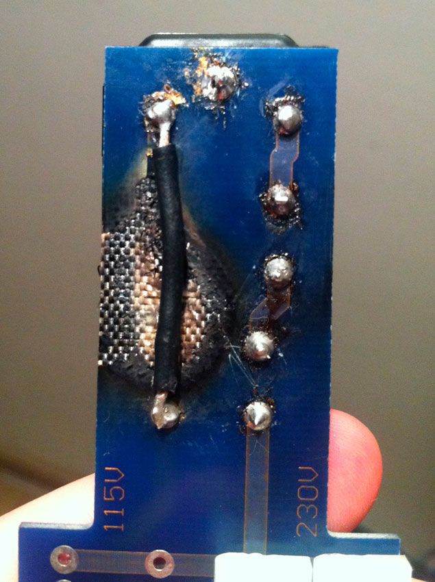

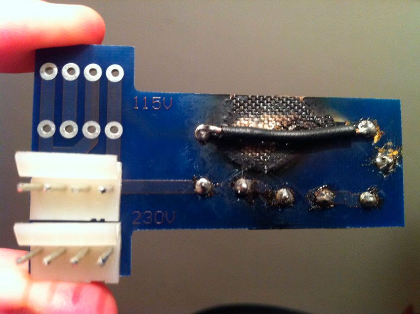

Wszystko wskazuje na to, że element który się stopił to nie układ scalony tylko selektor napięcia zasilającego. Ten wzmacniacz jest przystosowny do zasilania napięciem 230 V lub 115 V. Prawdopodobnie ktoś go podłączył do napięcia 230 V przy ustawionym przełączniku na 115 V i ścieżki uległy spaleniu. Pytanie tylko, dlaczego nie zadziałał bezpiecznik, który powinien się znajdować się w obudowie gniazda zasilającego.
Ale większy problem masz z kabelkiem od potencjometru. Wygląda na to, że ktoś próbował pozbyć się przydźwięku w tym wzmacniaczu poprzez połączenie masy potencjometru z obudową. Jednak nie do końca skutecznie.

masz popieprzone masy (tzw pętle prądową) - przypuszczlanie
I w tej pętli się prąd zamyka i gdzieś sobie płynie gdzie nie powinien.
I buczy ....

Całkowicie popieram pomysł przywrócenia pierwotnego stanu tego wzmacniacza. Problem polega na tym, że to łatwiej powiedzieć niż zrobić. Po pierwsze musisz kupić spalony przełącznik, co pewnie wcale nie będzie takie proste. Chyba że któryś z kolegów widział w jakimś sklepie internetowym taki element i da Tobie namiary na niego. Po drugie spalona PCB. Płytka jest mała, z niewielką liczbą ścieżek. Za to jest dwustronna z metalizacją otworów, czyli nie do zrobienia w warunkach amatorskich. Chyba, że ktoś podejmie się wykonania jej projektu, a potem samej płyki. Ale to są spore koszty.

kiedy to kabel polaczony od potencjometra do obudowy juz byl.. ktos to zrobil wczesniej a ja go usunalem.. tak jak to opisalem wczesniej powyzej.. jak najbardziej dla mnie oczywiste jest, ze nalezy wrocic do stanu pierwotnego, a cala dyskusja tutaj ciekawi mnie, gdyz zastanawiam sie po co robic cos takiego i czy ewentualnie takie majsterkowanie moglo uszkodzic cos jeszcze czego nie widac golym okiem..
Żeby była jasność: uszkodzenie płytki wejściowej i przydźwięk to według mnie dwie różne sprawy (chociaż mogę się oczywiście mylić). Kable na płytce zasilającej zastępują po prostu spalone scieżki doprowadzające zasilanie do transformatora. Kabel od potencjometru to według mnie próba usunięcia przydźwięku.
