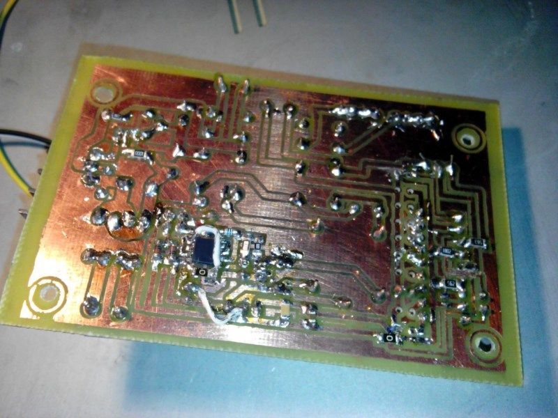

Odpaliłem wczoraj ładowarkę wg pomysłów, które zamieszczałem wcześniej.
Na płytce znajdują się:
-układ ładowania na LM317,
-przełącznik oparty o ne555 do sterowania przekaźnikami,
-scalak wskazujący poziom rozładowania baterii w tym wypadku zapalający konkretną diodę kiedy akumulator osiągnie 11,7V.
